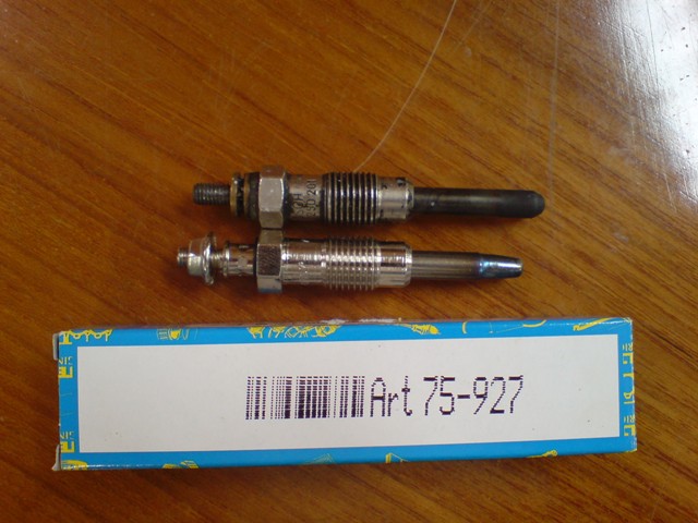

cosmo Svart 18.November.2009 Del på Facebook Svart 18.November.2009 (redigert) Da kan jeg meddele at jeg har prøvd biltema sine plugger som er til Renault master og traffic med godt resultat. Motoren(TAMD40B) startet med en gang mot tidligere litt turning. Forskjellen på pluggene var at Biltema sin var litt kortere spiss på og det jeg er litt engstelig for er holdbarheten på nettopp spissen. Knekker denne og detter inn i forkammeret får jeg et problem. VP forhandler skal ha ca. 700kr pr plugg mot BT som kostet 54,90kr. Jeg har nå tatt en gammel plugg(Bosch) med hjem og saumfart NGK sine sider på nettet og omsider fant jeg ut at Bosch nr. 0 250 200 053 blir erstattet med NGK Y-909R. Disse koster etter min undersøkelse ca. 270kr ordinært. Altså mange penger å spare og jeg føler meg tryggere mot at noe skal skje med pluggene inni motoren. Har du da startproblem så er det da billigere å skifte alle enn det var før for å forsikre seg om at glødingen er optimal. Andre råd er vær flink å skifte filter slik at du har optimal diesel tilgang og. Dette ble jeg selv lurt av ifjor da motoren plutselig var veldig tungstartet. Men dagens gode nyhet er altså NGK Y-909R! Redigert 18.November.2009 av cosmo (see edit history) Sitér dette innlegget Link to post

Polarn Svart 11.April.2010 Del på Facebook Svart 11.April.2010 Noen som har testet disse? http://www.biltema.no/no/Bil---MC/Motor/Te...EUGEOT-RENAULT/ Sitér dette innlegget Eneste miljøvennlige er å kjøre grønt, host..hark <Gjør det ordentlig eller gi faen!> -->Vinner av OT-Entusiast 2011<-- Link to post
