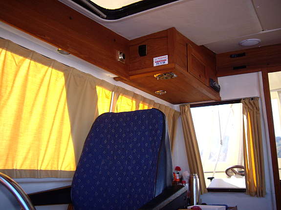

Karma Svart 31.Mars.2008 Del på Facebook Svart 31.Mars.2008 (redigert) Har trukket om midtcabinen.Brukte skottbekledningen m/lukkede skumceller. (Kjøpt hos Maritim i Arendal.) Det er mye arbeid men er motivasjonen der så går det greit. Husk: De fleste bekymringer blir det ikke noe av. Jeg monterte downlights under skjermbrettene på begge sider i stedet for i taket. I tillegg lagde vi et overskap over pentry. https://baatplassen.no/bildearkiv/1/1048/karma_sb.jpg Redigert 31.Mars.2008 av Karma (see edit history) Sitér dette innlegget Link to post

vilhelmh Svart 7.April.2008 Emnestarter Del på Facebook Svart 7.April.2008 (redigert) Har trukket om midtcabinen.Brukte skottbekledningen m/lukkede skumceller.(Kjøpt hos Maritim i Arendal.) Det er mye arbeid men er motivasjonen der så går det greit. Husk: De fleste bekymringer blir det ikke noe av. Jeg monterte downlights under skjermbrettene på begge sider i stedet for i taket. I tillegg lagde vi et overskap over pentry. WoW! Det der så bra ut! Da har jeg i alle fall noe å strekke meg etter.... :-) Er det vanlig teaklaminat du har brukt til skjermbrett? /Vilhelm Redigert 7.April.2008 av vilhelmh (see edit history) Sitér dette innlegget Link to post
Karma Svart 7.April.2008 Del på Facebook Svart 7.April.2008 Fint du syntes det så flott ut. Det er vanlig teakfinner som er brukt. Tips!Et viktig verktøy i trekking av plater med skrogtrekk er stiftepistol til å feste trekket på baksiden av platene. Limet jeg brukte på plater og skrog var casco våtromslim.Har brukt dette på tidligere prosjekter med god erfaring. Viktig med god temperatur ved liming. Får å få evnt.skjøter mest mulig usynlig brukte jeg acrylfuge masse. Limsøl vaskes best bort med rødsprit. Skal selv i gang med trekking av sovecabinene. Lykke til med prosjektet ditt. Sitér dette innlegget Link to post

Petter-B Svart 7.April.2008 Del på Facebook Svart 7.April.2008 Har trukket om midtcabinen.Brukte skottbekledningen m/lukkede skumceller.(Kjøpt hos Maritim i Arendal.) Det er mye arbeid men er motivasjonen der så går det greit. Husk: De fleste bekymringer blir det ikke noe av. Jeg monterte downlights under skjermbrettene på begge sider i stedet for i taket. I tillegg lagde vi et overskap over pentry. https://baatplassen.no/bildearkiv/1/1048/karma_sb.jpg Hei Karma, Hva betyr lukkede skumceller? Du skriver noe om våtromslim og temperatrur, kan du konkretisere dette ytterligere? Har ikke våtromslimet løsnet? Ser at du har en flott løsning med gardinskinner, er disse fra Silent Gliss? Hvor har du fått kjøpt dem? Hilsen Petter-B som skal nå trekke om forkabinen. Sitér dette innlegget Hvorfor vi ikke har kjøpt bobil eller campingvogn? Jammen de flyter jo så dårlig.. Link to post
