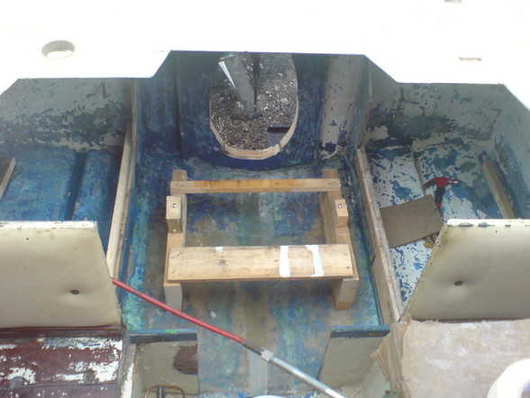

PROXETTE Svart 27.Juli.2008 Emnestarter Del på Facebook Svart 27.Juli.2008 (redigert) Tja... Har man først sagt A osv osv... Gikk vel en f**n i meg, da jeg har skrudd alt for mye motor på fjorden i løpet av tiden min. Bestemte meg etter vert at jeg har blitt for gammel til å drasse med meg verktøykassa som en lke naturlig ting som ølkassa når jeg skal på fjorden. Så ny motor (Merc MPI 220) og drev ble bestilt i juni. Det gjorde jo såklart et kraftig innhugg i økonomien. Her grundig inspisert av kyndig merc mekaniker (kjekkt med venner innen bransjen) Redigert 27.Juli.2008 av PROXETTE (see edit history) Sitér dette innlegget Link to post Share on other sites More sharing options...
PROXETTE Svart 27.Juli.2008 Emnestarter Del på Facebook Svart 27.Juli.2008 Oppussing av mottorrom, med støping av stringere. Forsterkninger osv kostet også sitt i både kroner og helse. Sitér dette innlegget Link to post Share on other sites More sharing options...
