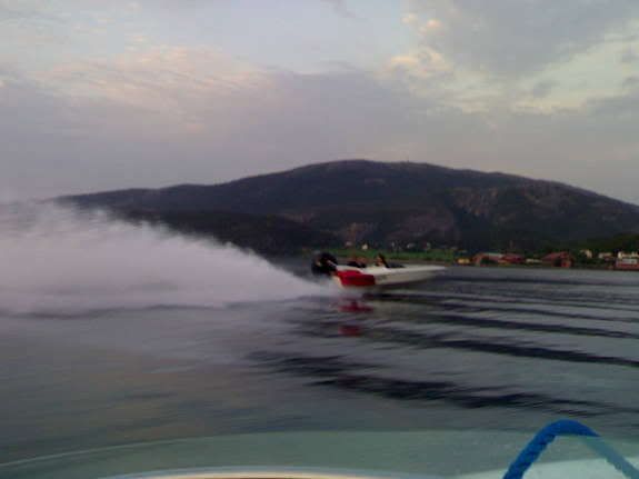

Har også prøvd litt tidligere, først med Bella 440 og Yamaha F40/alu prop, hevet 2 hull. Selv med ekstrem uttilting så løftet den bare baugen, ga meg mens leken var god. Samme med Gromling 15/Yamaha 60.
Denne båten her har heis på motorene for løfte (ikke tilte) opp motorene etter at båten har kommet i plan.
Det er vel kanskje det Honduras mener?
Det er greit med heis eller lignende for å løfte motoren opp ja. Eller du kan bruke en fast brakett.
HER ser du en båt med fast brakett, cleaver og waterpickup som sikrer kjøling. Man bør absolutt montere en vanntrykksmåler når man hever motoren. Koster ikke mange kronene.
Den var tøff :smiley:
Men det så litt farlig ut da...
Båthistorie:2015-dd 1987 Master 820 m BMW D636 180 hk.  2016-dd 1985 GH 15 lux m 1996 Suzuki 55. 2010-2016 1984 Flipper 470S m 1996 Suzuki 55 og 1996 Johnson 35. 2009-2015 1981 Scand Classic 25 m Sabb Status Marine 42 hk. 2005-2010: 1982 With 2000 CC Dromedille m 2005 Yamaha 130, 1989 Yamaha 140 og 1983 Yamaha 75. 2001-2005 1991 Flipper Flash m 1989 Yamaha 140, 1986 Yamaha 175 og 1987 Suzuki 115. 1999-2004 1978 Selco 16 Selstar m 1984 Evinrude 60, 1998 - 2001 1987 Finnsport 420R med 1991 Mercury 50, 1995-1998 1975 Skibsplast 14 m 1980 Suzuki 50 og 1967 Mercury 50. 1985 - 1995 1985 Askeladden 9 m 1986 Suzuki 9,9 og 1967 Johnson 5.
+1 her.

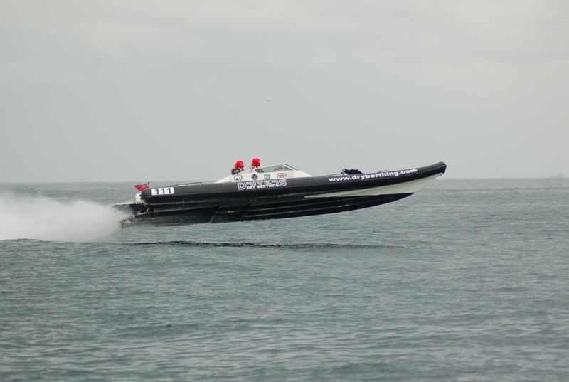

Man kjører ikke fortere ved å kaste vann opp i lufta... :smiley: Mange tror det, på ribben min så kan jeg lett lage roostertail, men mister 10 til 15 % av farta ved å lage søylen.
Det irriterer meg faktisk litt at folk skal ha den teite halen som ikke gjør noenting godt for båten, men litt vann i lufte blir det altid når man kjører fort med en overflateprop.
Tilfeldig valgt bilde cfra båtsport.no som viser at en effektiv rask båt ikke lager roostertail.
