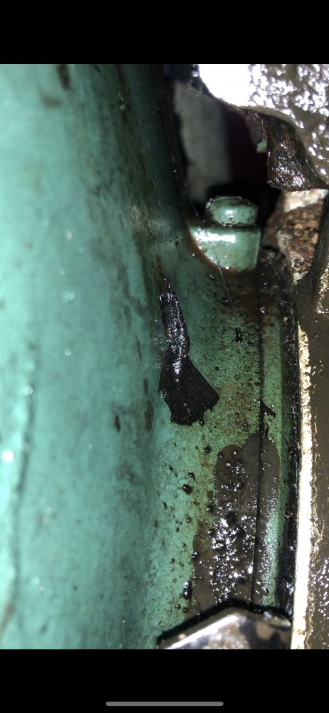

Skilles motor og drev ved å løsne boltene mellom svinghjulskåpe og motor, eller skilles de et annet sted? Er så sabla knotete og trangt baki der, og jeg ser ikke en skit.

Hvilken årsmodell har du? Er et skille i 87/88/89 som gjør jobben betydelig enklere
Båten er 88 modell, tipper derfor motor er fra 87. Kan man tyde årsmodell på serienummer eller noe slikt?
Grunnen til at jeg frykter den må ut er for å bytte lager på drivakselen til drev. Er det dobbeltlager så må motoren i det minste fram en del, og da tar jeg den like godt ut for litt gjennomgang.
Nesten umulig å komme til for å ta bilde av svinghjulskåpa, men legger ved ett der jeg synes det ser ut som det er en skrue på toppen, og da er den vel dobbeltlagra.
