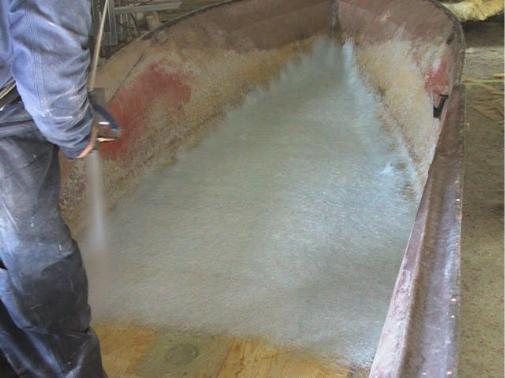

johnsen Svart 8.Juli.2004 Emnestarter Link til dette innlegget Svart 8.Juli.2004 Shalom! Igår begynte vi å støpe! Wohooo! Men la meg fortelle hele historien først: - Tirsdag: Etter ha ventet over 2 uker på sandblåsing så hadde vi avtale med en som skulle ta det på tirsdag. Vi dro dit og vi dro tilbake. Vissnok var han litt skeptisk til å blåse båten pga glassfibern. Han var redd for å ta for mye og ødelegge , men også fordi det kom små "hull" som ville bli til luftbobler når vi skulle lakkere innvendig. Altså ikke bra. Så vi dro til glassfibermannen og la frem saken og det endte opp med at jeg måtte slipe båten med vinkelsliper i to dager. uff.... det vil jeg helst aldri gjøre igjen! Onsdag: Altså igår, så begynte vi å støpe hos mannen etter at jeg hadde slipt ferdig. Men plata var litt (kremt) unøyaktig skjært av (kremt) noen.... Så får å få plata til å ligge så la vi fiber rundt kantene først og lot dette stå til å tørke. Vi var ferdig sent igår skjønner dere.. Vi la også inn glassfiber bak akterveggen og la plata med trykk stå over natta også. Idag: Nå drar vi for å fortsetter vi med støpingen. Han skal sprøyte det hele. Også skal jeg tusle og tette MASSE hull langs toppkanten, etter masse naglehull! Men nå må jeg stikker! Adios Sitér dette innlegget Link to post
johnsen Svart 19.Juli.2004 Emnestarter Link til dette innlegget Svart 19.Juli.2004 Ja, da er jeg hjemme fra årets ferie! Klar til å rapportere hva som har skjedd med båten i det siste. Som sagt begynnte vi å støpe og vi er nå ferdig med dørken og akterveggen. De er begge dekket med glassfiber og ser meget fine ut. Gjenstår litt småpussing på dørken for å få en 100% fin og slett overflate. Og ellers litt mer støping langs kanten på båten, tette mange hull, forsterke dekket osv osv.. dette begynner jeg med denne uka her! Men her er masse bilder fra hvordan støpingen foregikk: Båten ferdig slipt på de stedene som det hastet. Sandblåseren tørte ikke å blåse den, så jeg måtte ta saken i egne hender! DET gjør jeg helst aldri igjen! Her står akteveggen og herder. Glassfibermatter og polyester bak en 15mm tykk fineer plate. av den typen UTEN brun overflate, altså den vannsikre. Hvis man bruker den vil glassfiberen ikke ta tak i plata. Her har vi støpt litt rundt kanten på plata for å holde den rolig og for at den skal ligge fint og flatt. Steinene er til for å holde plata nede mens glassfibern herder. Ferdig herdet rundt kantene. Boret hull langs midten av båten hvor det går en kanal under. Boret bare hull i plata, ikke kanalen altså.. Gjorde det for at vi kunne legge glassfiber der også imellom så plata blir holdt ned mot kanalen. Smart Her sprøyter vår mann, Terje, på glassfiberen og polyesteren samtidlig gjennom en "pistol" Her har han begynnt på dørken Og det ferdige resultatet! Det ble kjempefint! kjempedolig og kjempe tryggt! Alt av det han sprøyta på båten tok omtrent 10 min tror jeg! Jeg har fått kjempemye hjelp av flinke dyktige folk som absolutt vet hva de driver med! de har lang erfaring med dette, så jeg var alltid helt trygg på at de visste hva de gjorde. Planen var også at jeg skulle gjøre ganske mye av arbeidet selv, så utgiftene ikke ble så himla høye og dette fikk jeg også lov til. Jeg fikk lov til å se på dem mens de arbeidet, og sånn lærte jeg veldig mye om glassfiberjobb. Hvordan man skal legge på fiberen, hvordan rulle, hvor mange lag, hvor lang tid før det herder osv osv. Alt dette fikk jeg svar på og mer til. De har tilogmed tilbudt meg å komme tilbake til dem når jeg skal fortsette å støpe selv på dekket etc ect, så skal jeg få en liten arbeidskrok hos dem og kjøpe polyester og glassfiber hos dem. Da blir alt mye billigere og kvaliteten mye bedre enn hvis jeg skulle ha kjøpt på Biltema eller Torshov! så jeg priser meg lykkelig over at jeg fant disse gutta, og over alt det de har lært og hjulpet meg! Over og ut for denne gang! Hilsen Astrid! Sitér dette innlegget Link to post

Batdilla Svart 2.August.2004 Link til dette innlegget Svart 2.August.2004 Spennende. Artig at du legger ut bra med bilder. Jeg lurer meg på en ting: Hvordan så bunnen i båten ut før plata og støpen som utgjør dørken ble lagt på? Jeg tenker da på avstivinger. Bygde du inn avstivinger selv, eller var det avstivinger (stringers o.l.) der fra før som ble ansett å være nok? Sitér dette innlegget Link to post
johnsen Svart 2.August.2004 Emnestarter Link til dette innlegget Svart 2.August.2004 Hei Baatdilla! Det var tre "kanaler" som lå der fra før. Veldig kraftige og sterke så vi bestemte oss for å beholde dem istedet for å bygge nye. That's it! Sitér dette innlegget Link to post
