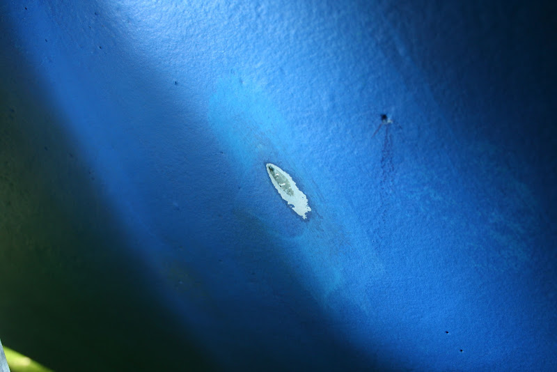

Hiver meg på denne tråden, i gjenbrukens navn. Dette er ikke vel pest, men knappenålshode små huller inn i skroget, ser det ut som. De er her og der over nesten hele undervannsskroget.

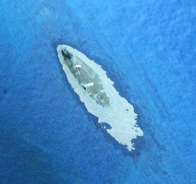

Når jeg tok for meg ett hull og skrapet inn til det, ser jeg at hullet går inn i glassfiberen. Jeg forundres over hvor tynt det er primet her, og får tanker om at noen har gjort et svært slett arbeid ved bunnbehandlingen som etter sigende ble gjort for noen få år tilbake. I bildet er det opprinnelige hullet øverst, også har jeg skavet av i underkant av det.
Hva er dette egentlig? Ser ikke dette veldig tynt ut mtp priming? Det er såvidt et mørkere blått lag før jeg møter på gelcoat, slik jeg oppfatter det.

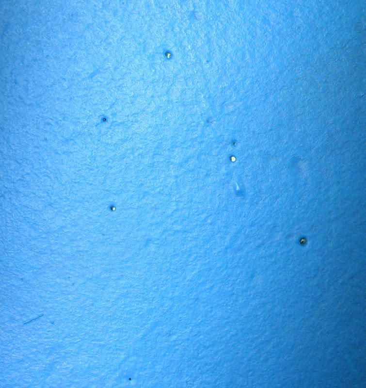

Her er et par bilder til, etter at jeg har slipt på utskjæringen. Et som viser spredningen av disse hullene:

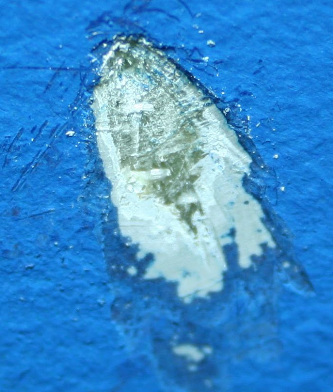

Og et av bare utskjæringen:
Eg ville sagt at dette er gammel pest som er forsøkt reparert etter gjensomsnittlig metode :lipseal: Hvor er gelcoat ellers blitt av?
Skrape og slipe reint, og så to dager i solsteik, og rett på med primer til langt på natt i fuktig miljø og skiftende temperaturer.... Masse innestengte fukter og gasser fra herdeprosesser... og så ...plopp, kommer det ut ein dag. Og så i tilleg er det stoffet over etterpå her.... :saint: Kanskje?
Yanmar 6LYA-STP 340hk
Er du ny eier? Hør evt med tidligere eier om båten har vert slipt ned. Bare ein teori eg hadde, men sjekk opp. Ellers kan du bare få ein takstmann el til å måle fukt. Så punktsliper du. Evt punktsandblåse, sparkle i, primer og nytt stoff.
Du kan tape på ein plast på utsiden over eit par hull (30x30cm feks) og så hopper du ombord og varmer innsida med føner. Evt kan du legge slik plast på solsida. Dugger det på plasten så er det for fuktig for reparasjon.
Du spør ette varierte groper i gelcoat, eg kan ikkje svare på det, kanskje den er slipt vekk
