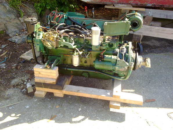

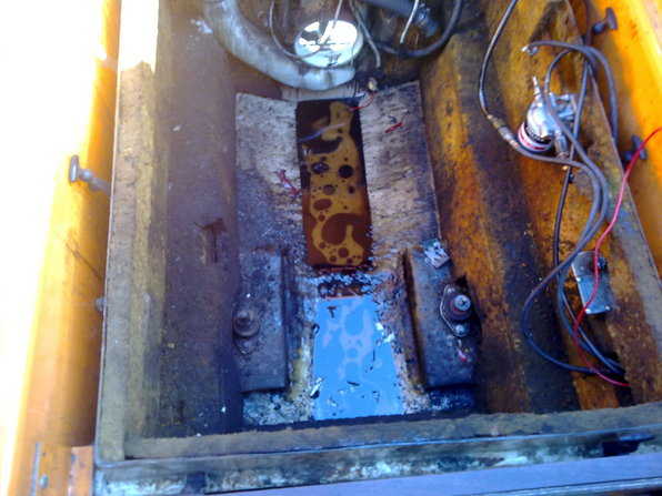

For alle som er interessert så tenkte jeg å komme med en liten statusoppdatering.
Nå er ny motor bestilt, D3 200hk, og leverandør for motor og arbeid er Selby Båt, som for øvrig har vært veldig behjelpelig, imøtekommende og virker til å ha veldig god greie på det de driver på med. Båten virker absolutt å være i de beste hender. Ønsker de all mulig lykke til med arbeidet i tiden som kommer!
I tillegg må jeg få lov til å rette en stor takk til "880", som tipset meg om selby og som har vært veldig behjelpelig med å svare på spørsmål, bidra i det forløpige arbeidet, og oppdatere 2 nysgjerrige karer med fine bilder.TAKK!
Det er forløpig noe uvisst om man monterer motor inn i eksisterende kassett eller om man går for en ny løsning, dette er oppe til vurdering hos Selby. Vi gleder oss til å komme på sjøen igjen!
Legger ved bilder fra dagens økt.
Henrik :flag:
