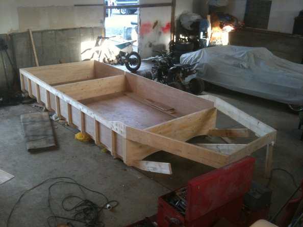

Legger ved noen skisser som viser tenkt innredning av båten.
Som dere kanskje ser fra tidligere bilder så må nå båten flyttes til en større plass å jobbe på.
Nå som jeg skal begynne å montere sammen båten, tenkte jeg å gjøre ferdig innsiden først, snu båten og forme til isopor fra utsiden. På denne måten kan jeg forme isoporen så den følger båtformen rundt hele og dermed gi et godt underlag for støp. Jeg har tenkt til å bruke XPS, som er en trykkfast og vanntett isopor til dette formålet.
Siden jeg får en så (forhåpentligvis) god støpeform, så har jeg begynt å gå bort i fra aluminium og tenke epoxy istedenfor. Tror jeg får en finere overflate da siden jeg har en del dobbeltkrumme overflater.
Setter pris på innspill på om tankegangen er riktig.
Er det noen som vet hvor mange lag glassfiberarmering (450g/m2) jeg må bruke på skroget?
Er det noen ulemper (bortsett fra pris) med epoxy i forhold til polyester?

Det er lenge siden jeg har lagt ut noe om båtprosjetet, men her kommer en liten oppdatering. :smiley:
Båten ble omsider flyttet til et mer egnet sted å jobbe i. Vinteren var som kjent kald, og det ble derfor gjort svært lite med båten. Jeg hadde derimot et artig vinterprosjekt der jeg lagde meg en isfiskekasse av polyurethan og epoxy. Nå er båten straks klar til å snues så jeg får begynt med XPS på utsiden.
Legger her ut noen bilder av fremdriften.
