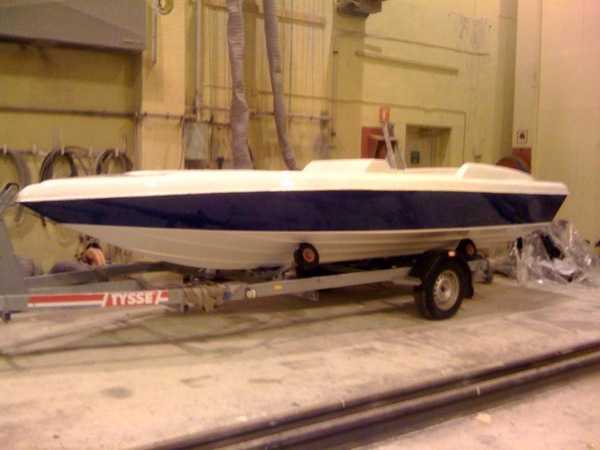

TurboTryne Svart 20.September.2010 Emnestarter Link til dette innlegget Svart 20.September.2010 (redigert) Stolene og benken prøvemonteres..... disse skal monteres på en alu-skinne, tvers over brønnen slik all dørkplass blir fri og stolene kan justeres fram og tilbake... på bildet viser og at begge sidene blir selvlensende og midten blir ikke selvlensede. Det er en 10cm kant rundt brønnen. Over stolene skal det lages en presenning som skal kneppes nedpå denne kanten... framifrå... Redigert 20.September.2010 av TurboTryne (see edit history) Sitér dette innlegget Bygger og reparerer alt i kompositt. Link to post

TurboTryne Svart 20.September.2010 Emnestarter Link til dette innlegget Svart 20.September.2010 (redigert) vannet fra brønnen går ned i motorommet.. der er det elektrisk pumpe.. Motorlokket er laget og prøvemontert.. begynner å ta form Sparkling sparkling sparkling... 10 000timer med sparkling.. så lakkering, det er jo gøy.. Alt er sprøytet med PPG lakk og grunning... Redigert 20.September.2010 av TurboTryne (see edit history) Sitér dette innlegget Bygger og reparerer alt i kompositt. Link to post
TurboTryne Svart 20.September.2010 Emnestarter Link til dette innlegget Svart 20.September.2010 båten er toppcoatet oppi, i hvit med grå dørk, kabling til konsollen ligger i trekke rør under dørken Sitér dette innlegget Bygger og reparerer alt i kompositt. Link to post

beertrip Svart 20.September.2010 Link til dette innlegget Svart 20.September.2010 (redigert) Dette ser jo BÆRRE LÆKKERT ut Men er rattet veldig høyt i forhold til styrestolene... ? eller ser det bare slik ut på bildene? Liker disse skrogene,og jeg får mer og mer lyst på en hydrolift.... men da med et lite hus (som vel ikke finnes) Og hvorfor det åpne hullet i motorromsluka? Mvh Beertrip Redigert 20.September.2010 av beertrip (see edit history) Sitér dette innlegget Link to post
ivar Svart 21.September.2010 Link til dette innlegget Svart 21.September.2010 Og hvorfor det åpne hullet i motorromsluka? hvis du set på et av bildene over så ser du en scoop i rå glassfiber - antar den venter på sliping/lakkering og at turbotryne ikke hadde tid å vente på det før utsetting...? Gleder meg til å høre resultat på fart/vektfordeling osv Sitér dette innlegget Lurøy / Svalbard. Båter: Gromling 15/60 Yamaha / Wesling 490 m/80 Yamaha / Yamarin 5940 m/ F115 Yamaha / Achilles LS4 (RIP) Aquaquick MS265 West Commando 270 m/ 4hk Yamaha Link to post
