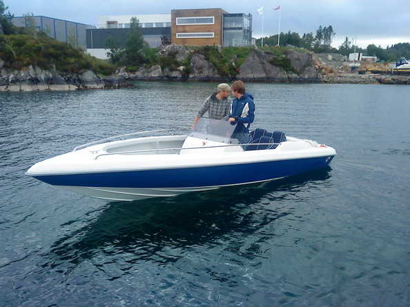

Denne båten har et setbackstep, så plasering av drevet var vanskelig.. Jeg fant vel egentlig ut at jeg plaserte det for langt ned da hele flapsen er under og kjøre-egenskapene er der etter. Så stepet skal bygges inn så vannet treffer drevet litt mer på rett plass..
Toppfart er bare målt en gang og ikke på topp turtall,.. første testur, 36knop med 2 personer. 19x14 1\4 orginal alu propp..
Ellers fungerer propell og motor kjempefint, hiver lett i plan med 4 voksene.. overaskende Mye trøkk i 1,7dti..

Båten er etter ombygging blitt veldig lite brukt, litt pga familiesituasjon og litt pga at det gikk litt sent med Dieselen. LIgger vel rett under 40knop med full pupp, og det tåler jo ikke dieselen over lengre tid...
Nå vurderer jeg å sette inn en Mercruiser 4,3L EFI eller MPI , får da rundt 210hk og 80kg ekstra. Ellers blir det fram med motorsagen (igjen) å bygge om til outboard.
