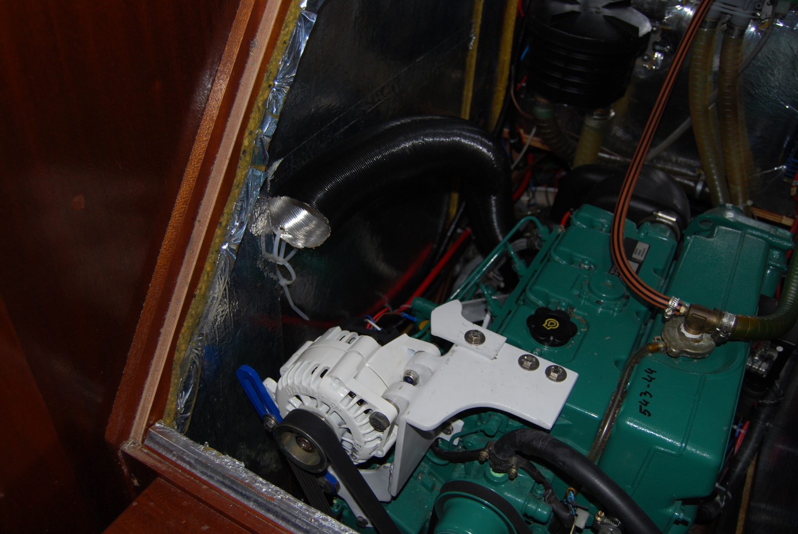

Krimart Svart 7.Desember.2016 Link til dette innlegget Svart 7.Desember.2016 Plassering av flåte: her er det mange hensyn å ta, synes denne artikkelen gir en god oppsummering: http://www.yachtingmonthly.com/gear/where-should-you-stow-your-liferaft-51442 Dynamo: Vi har installert en ekstra 100A Balmar dynamo med intelligent 4-trinns regulator og diverse sensorer på dynamo og batteripakke. VI har da to separate systemer med orginal-dynamoen koblet til startbatteri (uavhengig av forbruksbatteripakke) og Balmar på forbruk. Kan koble de sammen ved behov (f.eks starte motor med forbrukspakke om startbatteri er ødelagt), men normalt sett er det adskilt. Har hatt det slik i 6 år nå og det har fungert bra. Link to post

Krimart Svart 8.Desember.2016 Link til dette innlegget Svart 8.Desember.2016 (redigert) Prøvde å finne bilde, men må dypdykke i arkivet. Båten ligger noen timer fly og båttur unna så... men opplegget er at vi laget en egen brakett og festet dynamoen ut mot siden av oversiden av motoren, med en egen reimskive og reim, omtrent som bildet under. . Angående komposittflasker kan du kanskje spørre Ragasco på Raufoss som lager flaskene. De eksporterer jo til mange forskjellige steder i verden. Men det er del forskjellige ventiler... http://www.seiltur.no/emblem/wp-content/uploads/2008/03/dsc_0047.JPG Redigert 8.Desember.2016 av Krimart (see edit history) Link to post

Bitteliten Svart 8.Desember.2016 Emnestarter Link til dette innlegget Svart 8.Desember.2016 (redigert) Prøvde å finne bilde, men må dypdykke i arkivet. Båten ligger noen timer fly og båttur unna så... men opplegget er at vi laget en egen brakett og festet dynamoen ut mot siden av oversiden av motoren, med en egen reimskive og reim, omtrent som bildet under. . Angående komposittflasker kan du kanskje spørre Ragasco på Raufoss som lager flaskene. De eksporterer jo til mange forskjellige steder i verden. Men det er del forskjellige ventiler... http://www.seiltur.no/emblem/wp-content/uploads/2008/03/dsc_0047.JPG Takk er det Palli som monterte hos dere? Takk for info om gassflasker. Da har jeg en plan Redigert 8.Desember.2016 av Bitteliten (see edit history) Link to post
