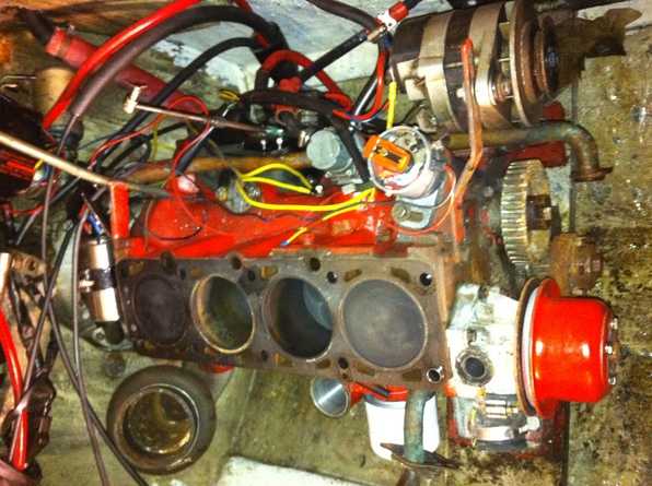

Da var toppen endelig av.
Eksosporten skal jeg fikse med kjemisk metall. Håper dette blir bra nok. Ble frarådt å sveise toppen pga. fare for vridninger.
Så til resten av toppen. Hva mener Dere? Bør jeg starte på dette selv? Kan Dere se noe på toppen som ikke er bra? Merker meg en hvit tennplugg. Desse er nye. Er redd for at å ett verksted så vil dette koste mange penger.
Når det gjelder overflaten på sylinderene så virker de helt fine. Det er likt slark i stempelene men litt skal det være vel? Motoren har stått stille i 4 mnd og det kan vel forklare antydningen av rust eller? Det er antydning til en liten sot lignende kant helt i topp men det er vel der ringene stopper vil jeg anta. Det kan virke som der er litt saltavleiring eller lignende. Dere ser litt rusk og rask som ligger på stempelene.
Hva mener Dere om å gå videre mtp. demontering og skifte av stempelringer, lager etc.? Motoren går jo men når en først er her?
Om du skal gjøre mer så må motoren ut da, så da er det opp til deg hvor mye du vil gjøre ut av det. I så fall snakker vi om honing av sylindre, nye stempelringer, veivlagre m.m. Men om du ønsker å gjøre det enkelt så burde du komme langt med å slipe ventiler og montere toppen på plass igjen med ny toppakning og reisterreim også. Men faren er jo til stede for at klonkelyden skyldes f.eks slitte veivlagre, eller at stempelringene er såpass kokset at kompresjonen er dårlig. Ikke alltid like lett å vurdere hvor langt man skal strekke det når man først er i gang....
Ser ut på det ene bildet som du har langsgående ripe® i sylinderen, hvis ikke det bare er ekstremt fremhevet av kameraet så ville jeg honet og byttet stempelringer.

Det er vel ikke nødvendig å bytte råde og rammelager selv om man bytter stempelringer? Disse kan vel være gode for mange år til.
Du tenker å koste tid og penger på en motor, men burde du ikke koste på litt mere tid og penger, bytte de stempelringene samt kontrollere oljepumpe og bytte disse pakningene i samme tid? tror ikke det er mer en 2-3000kr i pakninger og ringer.
Nye veivlagre koster bare et par-tre hundrelapper, jeg ville uansett ha skiftet disse om stemplene skulle ut. Rammelagre pleier å holde lengre, så de kan godt få være. Men om det først er snakk om full demontering ville jeg også tatt av svinghjulet og skiftet bakre veivakseltetning, disse pleier alltid å lekke etter noen års drift. Oljepumpen bør også sjekkes ja, det er ikke uvanlig at den er slitt.
Det er ikke dumt å ta en skikkelig gjennomgang av motoren nei, delene er billige og konsekvensene store om noe skulle skje i dårlig vær. Jeg for min del ville tatt den ut og gitt den en skikkelig gjennomgang. Det er jo fremdeles god tid før våren kommer for fullt...
Høres billig ut? hvor kjøper du til den prisen? Tenker du da til ramme eller råde?
Fant innlegget. 3 sylindere på 9 og 1 på 8.5. Dette var med kald motor og 3 runde med test. Siden motoren skal sjekkes på varm. Er dette negativt eller positivt?
Vanskelig å si om denne er korrekt hvis motoren er kald?
