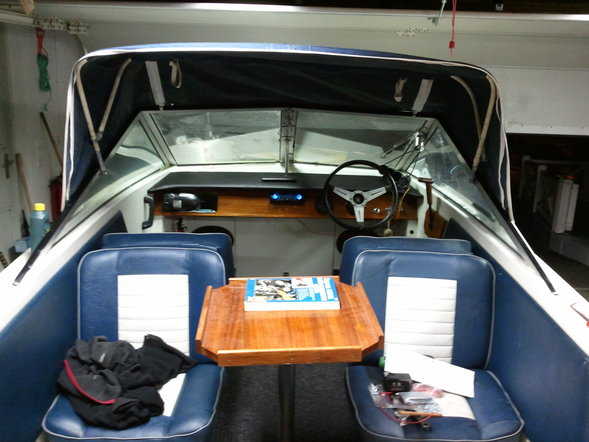

Da er det vel på tide med noen oppdateringer... har gjort en del en siste tiden. Har brukt litt tid på å finne en dashbord løsnin jeg er fornøyd med.
Slik se båten ut for tiden
En liten detalj fra dashbordet som jeg er godt fornøyd med:)

Draco merket i dashen er et klistremerke som er klistret på etter første lakk-strøket. Eget design:) Gøy med noe som ikke alle andre har. Har også en annen kjekk løsning på dashbordet. SOm dere ser er det bare turteller i dashen, resten skal monteres i egne holdere langs sidevinduet, vinklet mot føreren. Ganske vanlig i biler, aldri sett det i båt før. Jeg likte bare ikke den ideen med at man skal ha instrumentene midt på dashboret. Smak og behag:)
