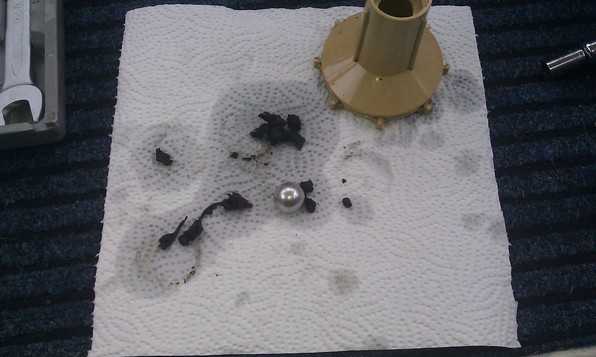

Da har jeg (i mangel av noe annet positivt å ta meg til) fulgt dieselsporet, dvs demontert grovfilter og grovsamleutskiller (se bilde fra 22/5)
I grovfilteret, er der en såkalt "spinflow", inne i denne er der en flytekule og nå lurer jeg på hvorfor?? :confused:
Hva gjør denne inne i her? (Utenom å stenge for dieselen)
Denne flyter opp (og stenger) når dieselen kommer opp til kulen, og tetter hullet til "diesel inn". (Sikkert greit når en glemmer stengekraner når en skifter grovfilter, men ellers...)
Er dette "kneppelyden"..?? :confused:
Teorien min er at denne flytekulen, blir presset ned når det blir undertrykk i filterdelen (pga. forbruk). Kan denne flytekula fjernes??
På bildet ser dere kula, samt dritten som var inne i "spinflow'en".

Dritten lå under kula, dvs. inne i spinflow'en. Den var jevnt fordelt her inne, men det var også dritt i "vileplassen" til kula. Kan dette ha stoppet (begrenset) kulas vandring? (m.a.o sperret for mengde inn i filteret) det er relativt vanskelig å vite hvor stor vandring denne kula har.
Lider av Nauticomani. Tar ikke noe for dette, lar det bare stå til.
Som sagt vet jeg ikke hvordan denne kula virker, men at urenhetene kan begrense virkningen av den vil jeg jo tro, og det var derfor jeg lurte på om dritten var flytende. Hvis det flyter kommer det jo ikke fra bunn av tanken, men er ikke sikker på om slanger som løser seg opp heller er flytende. Igjen, var det umulig å se hva dritten besto av?
Da ville ikke jeg sett bort fra at det er slange som har begynt å gå i oppløsning innenfra. Den kan se helt fin ut på utsiden, men innvendig kan det ligge store flak og stenge for tilførsel. Kan jo hende det er kommet forbi denne kula og videre frem også, men det er jo litt merkelig, for da mister forfilter en del av sin opprinnelige oppgave. Kanskje det bare er en vannutskiller? Test med kanne som skipper Worse var inne på hadde vel avslørt dette, men det er vel enkelt og ta av en slange også, rette den ut, og prøve og se gjennom den.

Da jeg var ferdig med "renselses prosessen", var "grovsamleren" helt tom for diesel. Når jeg da "slapp på" fra tank, kom denne "som ei kule" (Kunne da kikke oppi hullet, der "meierikoblinge" sitter)
Denne slangen er 1" innvendig og er 10x større en slangen inn til dieselsugepumpen på motoren, så en kan vel utelukke denne slangen.
Og før "spinflow'en", er dette den eneste slangen.

Sikkert ikke noe og gjøre med problemet akkurat dette spørsmålet, men likevel litt spent på fungsjonen til denne kula. Kan det være slik at den synker i diesel, men flyter i vann? Når vannutskiller blir full av vann, flyter den opp og stenger slik at vann ikke kommer frem til motor? Noen som har noen formening om det? Det er jo alltid greit og vite hvordan ting skal fungere. :confused:
Kan vi da konkludere med at denne er for å sikre at diesel stopper ved filterbytte? :confused:
Da vann er tyngre en diesel, vil jo denne likevel flyte oppi der. Eller er denne av et "magisk" matriale (virket lett) som gjør at når vannutskilleren er "full" av vann, så vil ikke denne flyte nedover ved "undertrykk", (forbruk) men stenge tilførselen og hindre at vann kommer frem til motoren.
Eller??
