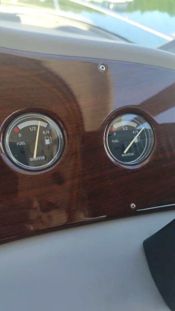

Cortadoterje Svart 23.Mai Link til dette innlegget Svart 23.Mai Hei. Har gått til innkjøp av en 2003 Viksund St cruz 340. I den forbindelse lurer jeg på hvordan man får dieseltankene til å utligne hverandre. Styrbord tank er smekk full. Babord er 3/4 full. Har sjekket luftinger på begge tanker og de er ok. Tappe slange fra begge tanker er åpne, og det kommer diesel fra begge tanker i tappekran. Noen her som har en løsning? Mvh Terje Sitér dette innlegget Link to post

Brigg Svart 23.Mai Emnestarter Link til dette innlegget Svart 23.Mai Litt annen løsning enn den vi har da. Om du kan tappe fra begge tankene gjennom krana på midten må det nødvendigvis være forbindelse mellom tankene den veien. Hvordan ver du at BB tank er 3/4 full? Heller båten mye mot styrbord? Sitér dette innlegget Viksund 340 St. Cruz: Tre-roms fritidsbolig med to terasser og fleksibel beliggenhet. 2009 - 0000: Viksund 340 St.Cruz Fly m/VP D6-370/HS80AE 2003 - 2009: Halco 29 Offshore Fly m/VP 41B/290DP Link to post
Cortadoterje Svart 23.Mai Link til dette innlegget Svart 23.Mai Båten ligger noe skjevt i vannet. Styrbord side er noe lavere enn babord. Nivå på tankene er lest av på instrumentene. Har også banket på tankene for å bekrefte det instrumentene sier. Synes bare det er så rart at forbindelsen mellom tankene ser ut til å være i orden, lufting er ok, men allikevel minker det kun på babord tank. Har jo mulighet til å stenge babord tank, men i prinsippet burde jo begge tømmes likt. Må si jeg undres noe over det... Sitér dette innlegget Link to post
Brigg Svart 23.Mai Emnestarter Link til dette innlegget Svart 23.Mai Vår har bare tankmåler på SB tank. Har du egen måler for vanntanken i tillegg til disse to? Om nivåforskjellen er så stor som målerne indikerer burde båten ligge mye skjevt. Det kan jo være at et av instrumentene viser feil. Om du flytter vekt over til babord bør båten rettes litt og dieselen begynne å renne over til BB tank. Sitér dette innlegget Viksund 340 St. Cruz: Tre-roms fritidsbolig med to terasser og fleksibel beliggenhet. 2009 - 0000: Viksund 340 St.Cruz Fly m/VP D6-370/HS80AE 2003 - 2009: Halco 29 Offshore Fly m/VP 41B/290DP Link to post
Cortadoterje Svart 23.Mai Link til dette innlegget Svart 23.Mai Ja, to tank målere og egen måler for vanntank. Båten ligger jo endel skjevt. Tankene er på 385 liter x to. Det kan ikke være en tilbakeslagsventil ett sted? Men kan ikke forstå utifra det vi har sjekket hvor den eventuelt kan være. Prøver med ballast endring nå, men kan ikke se resultat ennå. Tar nok noe tid da slangen mellom tankene har liten diameter. 1/2 tom 13mm Sitér dette innlegget Link to post
Captain A Svart 23.Mai Link til dette innlegget Svart 23.Mai Typisk tegn på full septik tank på 340 da vil diesel renne over på stb tank og påvirke krengnig Sitér dette innlegget Link to post
Cortadoterje Svart 23.Mai Link til dette innlegget Svart 23.Mai Der har du ett poeng ja. Da tømmes den i morgen, så får vi se status etter det. Sitér dette innlegget Link to post
Ankriel Svart 24.Mai Link til dette innlegget Svart 24.Mai Hadde samme problem med 350, måtte stabilisere båten med å stenge kranene å bruke en og en tank. Satte inn generator og plasserte den litt mot babord, båten ville tidligere legge seg til styrbord. Ble kvitt problemet og kan nå forbruke av begge tankene samtidig. Sitér dette innlegget Link to post
Cortadoterje Svart 30.Mai Link til dette innlegget Svart 30.Mai Hei igjen og takk for svar. septiktanken er nå tømt og båten ser mer stabil ut. Dieseltankene er nesten på samme nivå, så dette ser lovende ut. Så takk igjen for svar og hjelp Sitér dette innlegget Link to post
Captain A Svart 30.Mai Link til dette innlegget Svart 30.Mai Kjekt det var slik ein easy fiks 👌 Mann trenger ikkje septik måler på 340, bare og følge med på krengning til stb 🤣 Sitér dette innlegget Link to post

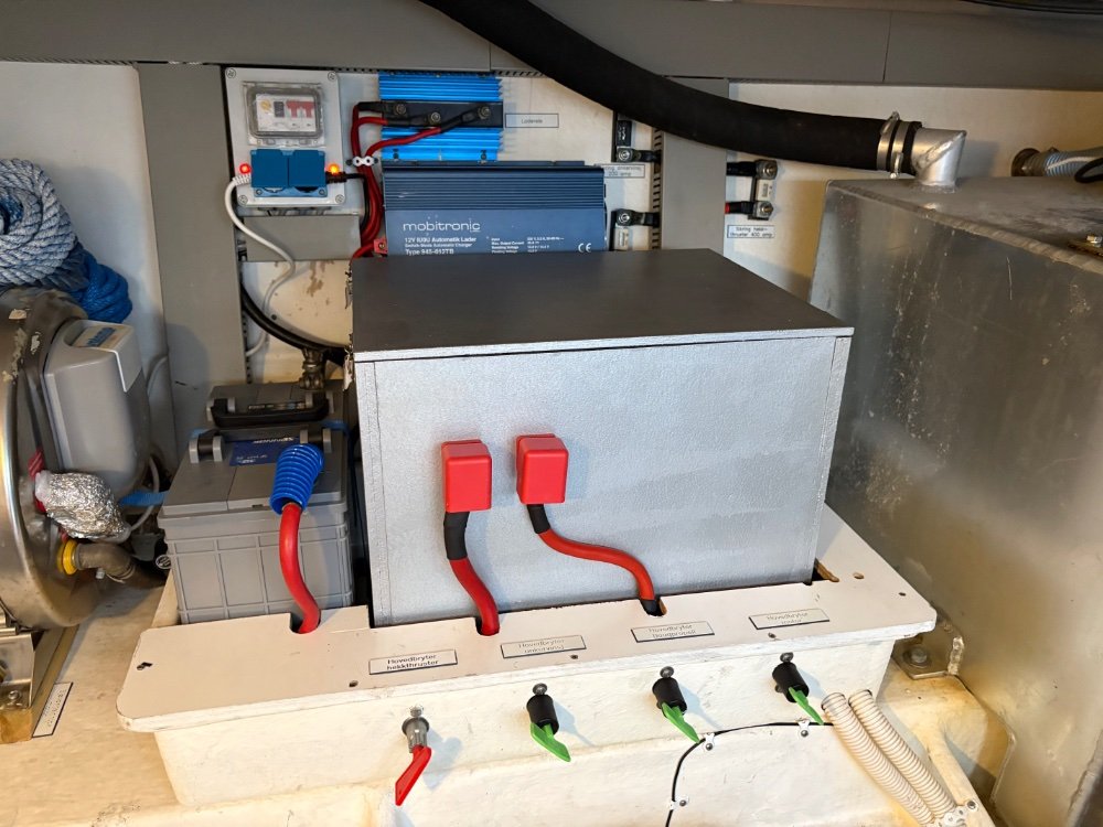

Brigg Svart 18.Juli Emnestarter Link til dette innlegget Svart 18.Juli @JRK beskrev tidligere i år overgang til Lithium forbruksbatterier, da i kombinasjon med egne batterier for baug- og hektruster. Her er en annen variant med Lithium forbruksbatteri, men som også forsyner begge trusterne slik at egne batterier for disse ikke er nødvendig. Utgangspunktet var et starbatteri på 142 Ah og forbruksbank bestående av 3x142 Ah, alle bly/syre type startbatteri. Forbruksbanken forsynte også baug- og hekktruster samt ankervinsj. Jeg ønsket å fortsette med kun to banker, start og forbruk. VP anbefaler at det ikke kobles store forbrukere på startbatteriet, så å koble trusterne til start var ikke et alternativ. Samtidig har hyllevare LiFePo-batterier begrensninger mht strømtrekk, typisk 100-200 A. Med samtidig bruk av trusterne her om bord snakker vi om strømtrekk opp mot 1000A. Så hyllevare var utelukket, men mulig at det etterhvert kommer batteriet på markedet som tåler høyere strømtrekk. Jeg valgte derfor å bygge et batteri selv som møter mine behov. Dette er et selvbygget batteri med innkjøpte LiFePo- celler og BMS. For detaljer se DIY-tråden for egenbyggede LiFePo-batterier: Batteriet består av 12 stk 314 Ah celler, hvor tre og tre celler står i parallell, og disse fire i parallell er koblet i serie. Dette gir et 12,8V batteri med kapasitet på 940 Ah. Utgangspuntktet er 12 314 Ah celler Her er gamle batterier løftet ut og ny minusskinne montert på skrogsiden. Tidliger var alle minustilkoblinger fordelt utover de ulike minuspolene på batteriene. Bygde kasse for battericellene av 9 mm kryssfiner. Brukte 6x40 mm kobberskinne som busbars internt på batteriet, og la dobbelt på utsatte steder slik at internt på batteiet er det 480 mm2 forbindelser. Cellene på plass i kassen og busbars montert. Pluss-terminalene er boltet direkte i busbaren mens det for minus er 2x95 mm2 fra batteriets minus til minusterminalene for trusterne. Hver truster har seperat pluss og minusterminal. Øvre etasje med 200 A JK-BMS. Bly/syre startbatteri til venste: Trusterne har pga høyt strømtrekk, seperat minustilkobling som går direkte på LIFePo-cellene, utenom BMS. Lading fra landstrøm og dynamo samt alt av forbruk unntatt trusterne går gjennom BMS. Kabling til/fra BMS er 2x50 mm2. Komplett med lokket på batterikassa. Batteriet har plusstilkoblingene på en side mens minustilkoblingene er på motsatt side ut mot skrogsiden. Dette er samme prinsippet som Viksund benyttet når båten ble bygget. Det er ikke gjort noen endringer på pluss-siden foruten at dynamoens sense-ledning er flyttet fra forbruk til start. Ferdig installajon: Erfaringene etter noe bruk er at dette fungerer som forventet. Trusterne er så spreke som de aldri har vært før, tydelig at lithiumbatterier klarer å gi de den strømmen de trenger. Jeg erfarer et strømtrekk på rund 80Ah i døgnet med god sommervarme og et kjøleskap som går på fullt. Etter 1,5 timers motorgange er batteriet fulladet igjen. Original dynamo på D6 klarer jobben helt utmerket. Sitér dette innlegget Viksund 340 St. Cruz: Tre-roms fritidsbolig med to terasser og fleksibel beliggenhet. 2009 - 0000: Viksund 340 St.Cruz Fly m/VP D6-370/HS80AE 2003 - 2009: Halco 29 Offshore Fly m/VP 41B/290DP Link to post
Komodo Svart 18.Juli Link til dette innlegget Svart 18.Juli Veldig moro å lese dette @Brigg, ikke minst siden jeg har vært aktiv i diy tråden, og også har vært blant de som har forkynnet prinsippet med å kjøre thrusterne utenom BMS. Litt av et batteri du har fått deg der! Som du vet har jo også jeg fått installert diy lithium, og vi kjører også truster (Sleipner SE80) på det, men da gjennom BMS. Tenker at dine erfaringer bør være verd å merke seg for @labbetuss. Ellers er det vel bare å si at båtlivet nå kan Sorteres som før og etter lithium. Må si at det batteriet overgår alle forventninger! Sitér dette innlegget Draco 20 blir jolle Skroggjennomføringer og materialkvalitet DIY Badeplattform DIY Anker i syrefast Link to post
Brigg Svart 18.Juli Emnestarter Link til dette innlegget Svart 18.Juli Komodo skrev 1 minutt siden: Ellers er det vel bare å si at båtlivet nå kan Sorteres som før og etter lithium. Må si at det batteriet overgår alle forventninger! Enig. Jeg bruker omlag 10 % av batteriets kapasitet per døgn. Lurer på hva som skal til for å få meg til å slutte å bekymre meg for mangel på strøm? Sitér dette innlegget Viksund 340 St. Cruz: Tre-roms fritidsbolig med to terasser og fleksibel beliggenhet. 2009 - 0000: Viksund 340 St.Cruz Fly m/VP D6-370/HS80AE 2003 - 2009: Halco 29 Offshore Fly m/VP 41B/290DP Link to post
Komodo Svart 18.Juli Link til dette innlegget Svart 18.Juli Brigg skrev 1 minutt siden: Lurer på hva som skal til for å få meg til å slutte å bekymre meg for mangel på strøm? 😅 Jeg har seriøst begynt å vurdere hva jeg skal bruke strømmen på 🤣 Tipper det første blir en større inverter slik at vi kan varme vv. berederen fra batteriene. Har forresten så langt drasset på 3X110Ah AGM for sikkerhets skyld. Disse vurderer jeg nå sterkt å pensjonere nå som jeg ser at lithiumbatteriet fungerer etter hensikten 😊 Sitér dette innlegget Draco 20 blir jolle Skroggjennomføringer og materialkvalitet DIY Badeplattform DIY Anker i syrefast Link to post
