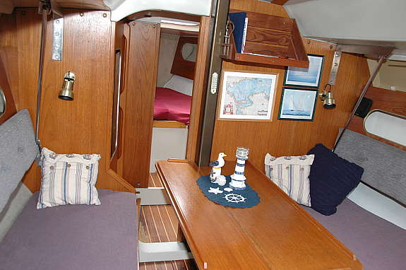

Har pusset opp/holder på å pusse opp en Maxi 84.
Skal laste opp bilder de neste dagene fra denne 80 modellen.
Tanken er at den skal bli moderne og lys innvendig, åpen og mer minne om en liten leilighet
i urbane strøk.

Det blåste friskt på byfjorden ikveld, i havn nå og ligger inn bilder fra gammelt og nytt ibåten,
der jeg er "nesten" ferdig da.
Last gjerne inn bilder fra "moderne hekk", da skal bli spennande.
