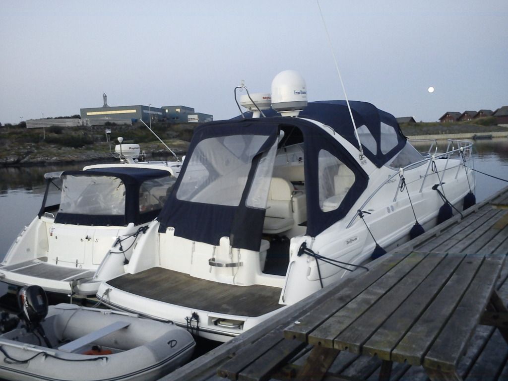

Kjetil1 Svart 6.August.2012 Emnestarter Link til dette innlegget Svart 6.August.2012 Sist helg hadde vi oss en flott tur til Kvitsøy. Etter en kjapp sjekk i Ystebøhavn der vi fant ut at vi ikke fikk plass uten vaselin og skohorn (har ikke lyst å ligge ytterst av 5-6 båter), dro vi ut til ei lita brygge satt opp av Friluftsrådet. Der ble vi fra fredag til søndag. Strålende sol fredag kveld og blikkstikke på sjøen. Men lørdag morgen regnet det selvfølgelig. Klarnet heldigvis opp og kvelden ble igjen flott. Men i ett-tiden natt til lørdag våkner vi av et enormt leven utenfor. Høres ut som et helikopter og jeg må opp for å se. Da ser jeg et Sea-king sveve 25-30 meter over sjøen, over noen båter som ligger på brygga forut (på bildet). De søker med lyskaster og siger sakte bortover sjøkanten. Det er også en liten båt med folk i som lyste rundt disse båtene og mot oss... Gikk og la meg igjen men hørte lyden av helikopteret i en halvtime, det stod ingenting og lese på nett om dette så det får bli et utløst mysterium ... Forrige helg var vi også der, men da hadde vi akkurat fortøyd i den lange, store og tomme brygga på andre siden av bukta. Fikk såvidt to tamper i lang da en kar kom ilende og krevde 150 kr i betaling pr natt for å ligge der. Han sa brygga var privat og at eieren var bortreist, og at han hadde ansvaret for å kreve inn pengene. Jeg syntes dette hørtes litt lugubert ut, og da reisefølget i den andre båten nevnte at det ikke kostet noe på Friluftrådets brygge, svingte vi heller over dit... Så vi har fått oss to flotte helger her ute, i "vårt eget nabolag". Kjetil S Sitér dette innlegget Citroen DS. If I have to explain, you wouldn't understand... Link to post
-morten- Svart 6.August.2012 Link til dette innlegget Svart 6.August.2012 Er det parabol du har i domen? Stenger den ikke for radaren? Sitér dette innlegget Båtgal og Hondafan: Askeladden,Honda Civic Sport, Honda TRX400,Honda CBR 600RR, Honda Kantklipper, Subaru xv Link to post

Kjetil1 Svart 7.August.2012 Emnestarter Link til dette innlegget Svart 7.August.2012 (redigert) Årets ferie har vi måttet være hjemme på skift, grunnet ungene som ikke bør være hjemme alene. Men vi har flyttet til nytt hus i ferien, som forøvrig har vært preget av regn og vind... Dermed ingen langtur i år. Får satse på noen flere gode helger utover høsten... Det stod en parabol i domen tidligere. Denne manglet dekoder/styringsboksen, så jeg tok den ut og satte hjemme i garasjen og nå står det en stor Glomex inni i stedet. Synes ikke det blir noe radarskygge. Plasten i domen er rimelig tynn og er nok laget for å slippe signaler igjennom... Kjetil S Redigert 7.August.2012 av Kjetil1 (see edit history) Sitér dette innlegget Citroen DS. If I have to explain, you wouldn't understand... Link to post
