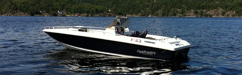

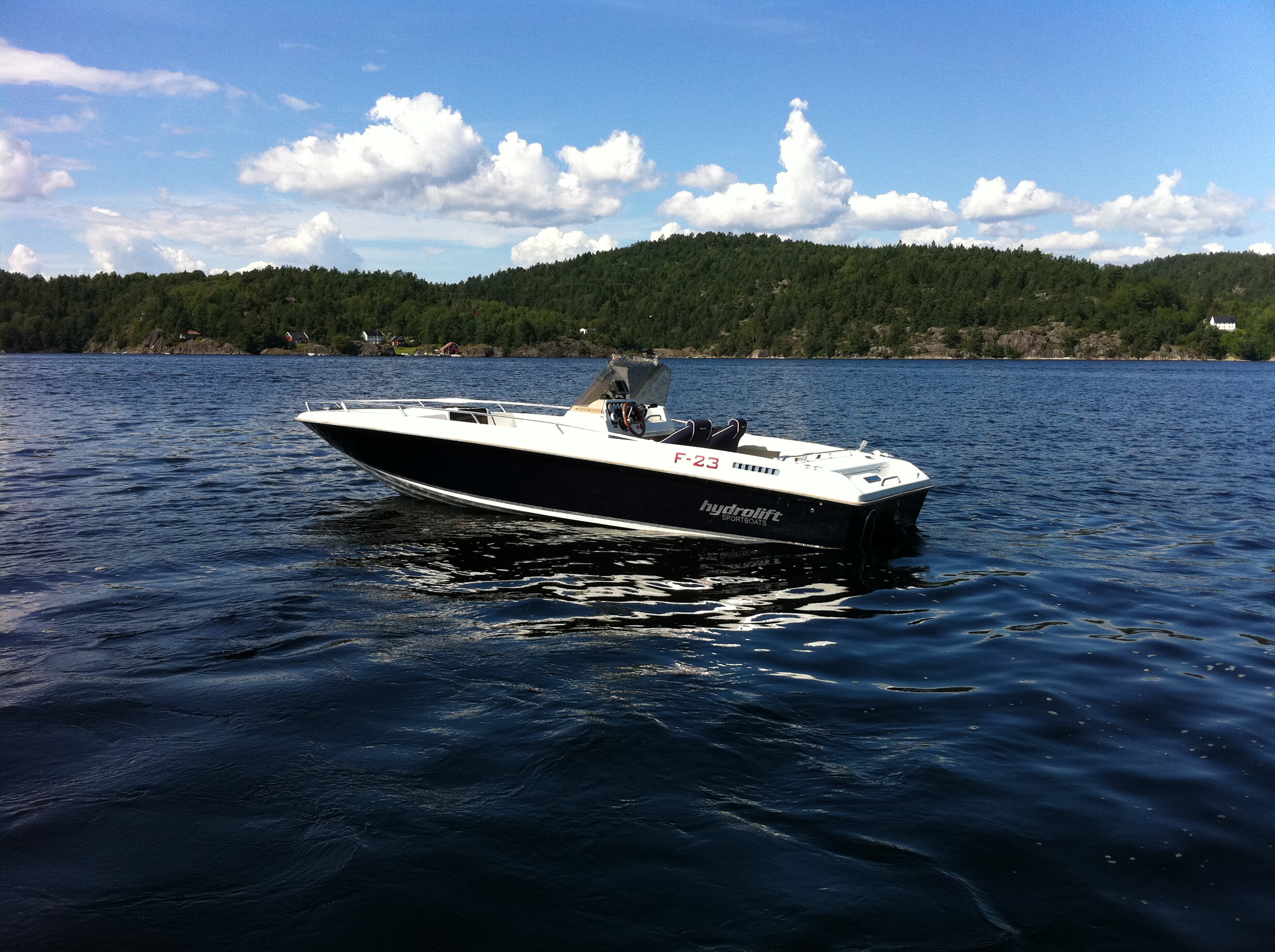

eMTea Startet 17.Oktober.2011 Link til dette innlegget Startet 17.Oktober.2011 (redigert) Prosjekt Hydrolift F-23 Motor; MerCruiser 350 EFI/MP Gen+ (300HP V8), Bravo One, Ballistic 14 1/4 x 24 XL Som noen her på BP har fått med seg, så kjøpte jeg denne båten som et delvis prosjekt. Den hadde frostsprengt motorblokk, og endel skrammer i skrog. Motoren har fått ny blokk, og etter litt problemer med tenning, er denne nå friskmelt, så da kan prosjektet fortsette. I vinter håper jeg på å få gjort endel med båten, men usikker på hva økonomien tillater, da det skal bygges garasje til våren Men ting jeg iallefall har lyst til å gjøre noe med er: - Lakkere skroget utv. under fenderlist. Har lyst til å kjøre mørk grått med større oransje dekaler, omtrent som dagens Hydrolift modeller. - Montere ferskvannskjøling. - Trekke om stoler, og puter (evnt lage rygger på alle putene) i mørk grå Niroxx med oransje kanter og sømmer. (Vurderer å bytte stolene til noen dypere ståstoler, men finner få som egner seg) - Montere Silent Choice eksos. - Ommøblere på instrumentpanel, montere Livorsi instrumenter (GPS fart) og spakstell. Bytte ratt. Flytte tenningsnøkkel, dødmann og "trailer up" bryter til mere skjermet plass. (Vurderer også CoastKey, trådløs dødmann+start/stopp) - Støpe om eller forandre på "fiskestang" holderene i siden på skroget, med enten noen flaskeholdere eller dekor av noe slag, usikker her enda. De fleste av disse oppgavene innbærer et godt markant hugg i lommeboken, så er veldig usikker på rekkefølgen jeg tar det i, men syntes kanskje lakkering av skroget og ferskvannskjøling er litt viktigere enn de andre. I tillegg så kommer jo stoffing av båten, og pleie av drev og motor. Håper folk vil kommenter og rettlede meg i denne prosessen, jeg har eid båt noen år, men aldri gjort mere enn man må for å nyte sommerdagene, så jeg trenger alle innspill jeg kan få. Redigert 17.Oktober.2011 av eMTea (see edit history) Prosjekt: Hydrolift F-23 by eMTea Link to post
