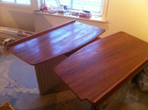

BlizzWave Svart 5.Mars.2012 Emnestarter Link til dette innlegget Svart 5.Mars.2012 1 Strøk med lakk påført. Kassene/ sitteplassene skal oljes innvendig. Dørk ferdig. Kantene er pusset slik at de ikke fungerer som barberblad mot bare føtter. Alle dørkbeslag frest ned og montert. Sitér dette innlegget Link to post

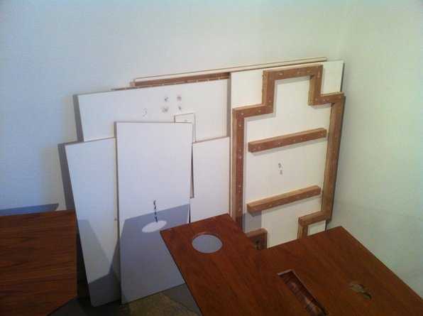

BlizzWave Svart 1.April.2012 Emnestarter Link til dette innlegget Svart 1.April.2012 (redigert) Hei igjen folkens. Har vært litt slapp på oppdateringsfronten, men nå forsetter vi. Dieseltankene er blitt sveiset. Det ble fylt 20 liter diesel i hver tank før jeg monterte de i båten igjen. Jeg kan nå meddele at det er knusktørt under tankene. Reimhjul modifikasjonen ble veldig bra. Hjulet kunne trekkes ut for hånd før jeg modifiserte det. Etter modifisering måtte hjulet slås lett på akselen. Enda et pluss. Elektropanel ble slik jeg først lagde det. Fått loddet på alt som kreves av ledninger. Platen ble laminert sammen med en 3mm syrefast plate slik at den ikke er så bøyelig. Så blir det bare å kutte ut hull og koble sammen. Dette er teorien da. Hehe. Sitteplassene er nå ferdig. Lakket 7 ganger. Siste lag ble sprøytet på. Høyttalerne er montert. De 2 første bildene er høyre side av båten. Disse bildene er av venstre side. Min hjemmelagde brakett for å hindre døren å åpne helt. Sideplatene er klargjort med høyttalere og DIN brakett til stereo. Måtte lage et nytt batteribrett. Var ingenting i båten fra før. Batteriene ble holdt på plass av en haug med engangskopper som var teipet sammen. Fikk oljet så å si alt som skal oljes. Inne i båten er det oljet og uteplassen er lakket. Og tilslutt, nytt plexi/ plastglass til å ha over kartene når mann er på sjøen. Dette har da skjedd siden sist. Mulig jeg han glemt noe, men det kommer nok med senere. I morgen er det montering hydraulisk styring i båten. Hei og hå! Redigert 1.April.2012 av BlizzWave (see edit history) Sitér dette innlegget Link to post
