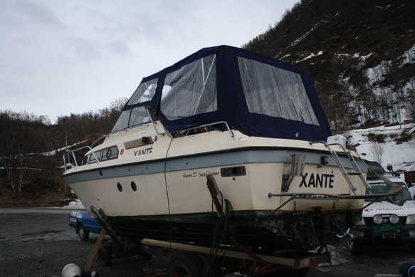

Bjørn-Are Startet 29.April.2012 Link til dette innlegget Startet 29.April.2012 Kjøpte en Marex fra stavanger i mars, har gjort en del sia da, tenkte å dele det. Idag fikk vi montert ny kalesj, brodern hjalp tell så det gikk fort. Etter han stakk fikk æ montert den nye varmvannstanken, den originale var på 60!!!!! liter, syns det er i overkant å dra med seg på tur. Montert en på 15 liter som er nok i massevis. Monterte også ladder med display, bare koblet, skal feste den senere. Ellers ting som er gjort, bytta alle septikslanger til gasstett, bytta til elpumper både på toalett og septiktank, bytta kraner på toalett og bysse, montert eber 5kw dieselvarmer, nye hovedstrømbrytere inkl nye ledninger, demontert drev for service(sink,olje, belger og rengjøring) fjernet en søppelsekk med ledninger som ikke var i bruk Sitér dette innlegget Link to post

Bjørn-Are Svart 1.Mai.2012 Emnestarter Link til dette innlegget Svart 1.Mai.2012 Takk takk, glede mæ sykt til å nyte lange lyse sommekvelda på havet. Her kommer fler bilda. Nye skroggjennomføringe er selvfølgelig også montert Varmern blei montert ved sia av førerstoln, med uttak i kabin og under førerstol. Se det sjurreiret med ledninger, ska renoveres neste vinter. Septik kvern montert. Sitér dette innlegget Link to post
