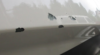

Tok opp båten i går for "vårpussen", hadde også tenkt å fikse et par små sår like over vannlinjen som jeg trodde var kommet av at jeg gikk inn i litt is sist vinter.
Men så nå at det er luft bak gelcoaten og at det er flere slike småsår på båten, dette må vel være en produksjonsfeil og noe som dekkes av garanti?
Kan ikke tro at dette skyldes at jeg gikk inn i 1 cm is på sjøen, da burde det vært andre merker lenger fremme på båten også. Hva bør jeg gjøre nå? Kontakte forhandler eller Askeladden direkte?
Har båten på land frem til helgen, hadde tenkte å stoffe og polere før det. Men er kanskje ikke vits å gjøre det før skadene er reparert.

Tydelig produksjonsfeil. Det skal jo ikke mer til enn litt vann eller oje på fiberglassmattene under støpingen, så kan man få slikt resultat.

1cm is kan over tid lage skade der den treffer båt i fart (stor eller liten) og da er det bunnstoffet det først går igjennom før det begynner å leke med Gelcoaten.
Dine skader er overhode ikke i nærheten av å ha noe med litt is å gjøre.
Jeg har brutt is både sist og først i sesongen og har ikke antydning til slike sårskader som du viser til. Selv ikke dårlig oppfendring mot betong, lager den type skader.

Dette er ganske normalt at forekommer på nye båter, her har det blitt luftlomme ved støping. Skaden er litt større enn det jeg har sett tidligere men ikke noen stor bekymring, når det gjelder osmose så kommer ikke den over natten. Gelcoat hjelper allikevel ikke mot osmose (glassfiberpest) da må det et lag epoksi til. Dette er over vann og da er det ingen osmosefare. Her må forhandleren enten reparere skaden eller sette noen til å gjøre reparasjonen. Han får dekket sine omkostninger av produsent evt. velger produsent å ta affære selv. Skulle vi unngått slike støpefeil måtte hver kvadratcentimeter av båten ultralydinspiseres etter støping evt brukt vakuumstøping.

Alle glassfiberbåter trekker vann når de ligger på sjøen, men en så liten båt skal ikke dra mange hundre kilo på én sesong. Du bør få vasket reint skroget og så inspisere for skader, produksjonsfeil og evt. blemmer. Det at den kjennes tung ut er litt lite å fare med, kjør på en vektstasjon med den. Tøm den for allt som ikke er med på brosjyrebildene først.

Alle båter blir visuellt inspisert ifm polering av skrog etter at de kommer ut av forma og blemmer som oppdages blir slipt ned og reparert. Dette er i trådstarters tilfelle ved en skarp kant og der kan det lettere oppstå. Visse støperier er flinkere enn andre og kanskje medlemmet Mouche ved en tilfeldighet har kjøpt båter fra disse? I innredningsdetaljer som dashboard, baderom, pantry o.l. brukes gjerne cuttersprøytestøping som er lettere å støpe intrikate fasonger med uten å få blemmer. Visse billigbåter bruker cuttersprøyte på hele skroget da dette kan robotiseres :thumbsdown: men det er ikke uvanlig med blemmer i gelcoaten på bavaria f.eks. heller.

Slike luftlommer er nok ikke uvanlig på nye båter dessverre, og dessverre så er det ikke alle forhandlere som godtar reklamasjon på den typen feil.
Men det er ikke forhandlers oppgave å velge om han skal godta en reklamasjon eller ikke. Dette er jo åpenbart produksjonsfeil, og det er ikke noe «man må regne med», selv om det skulle være en vanlig feil. På den annen side, ikke vanskelig å fikse selv, dette. Fort gjort.
