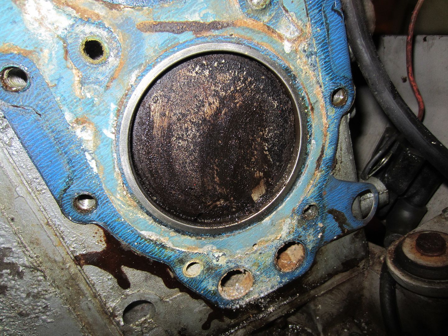

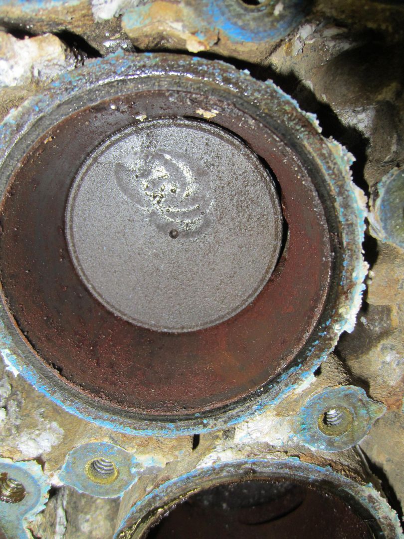

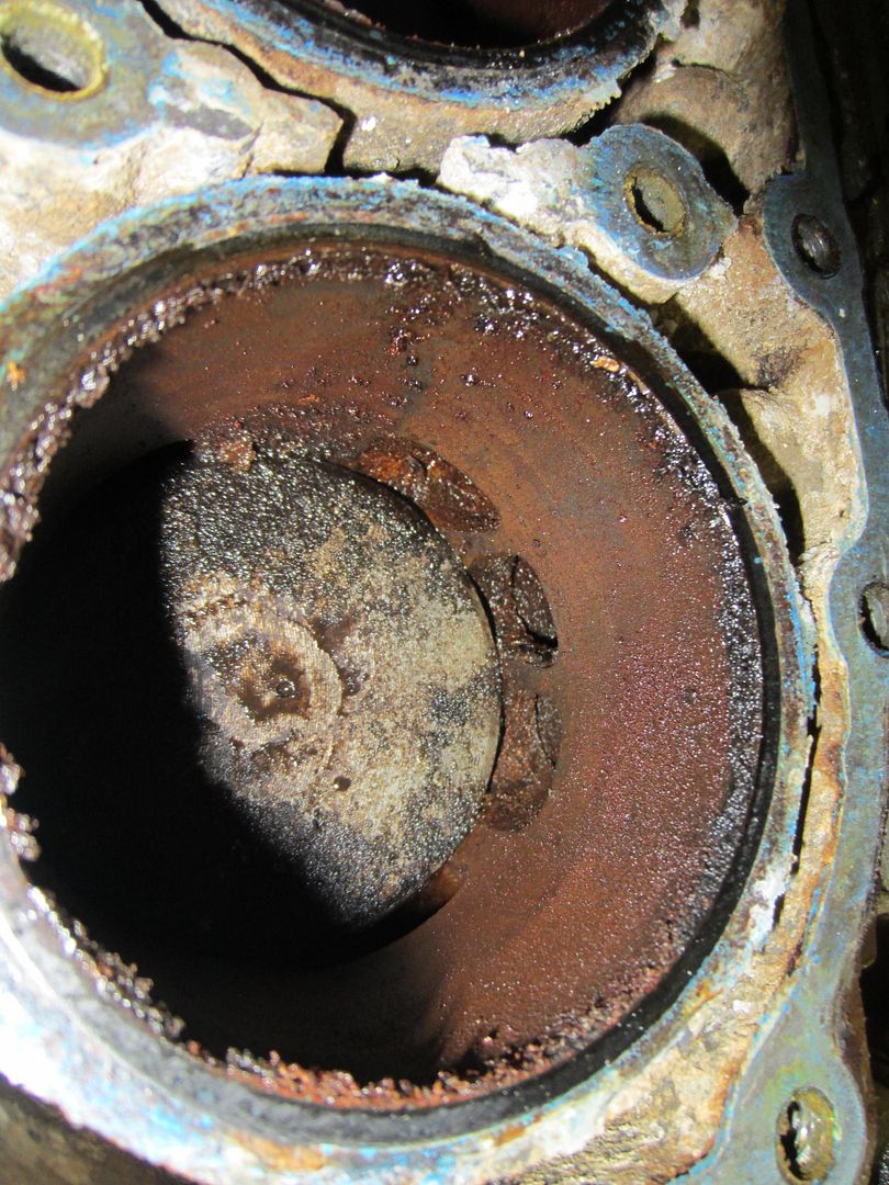

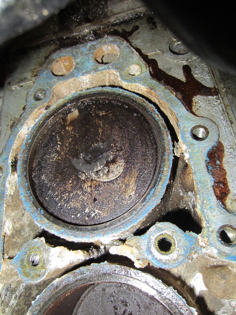

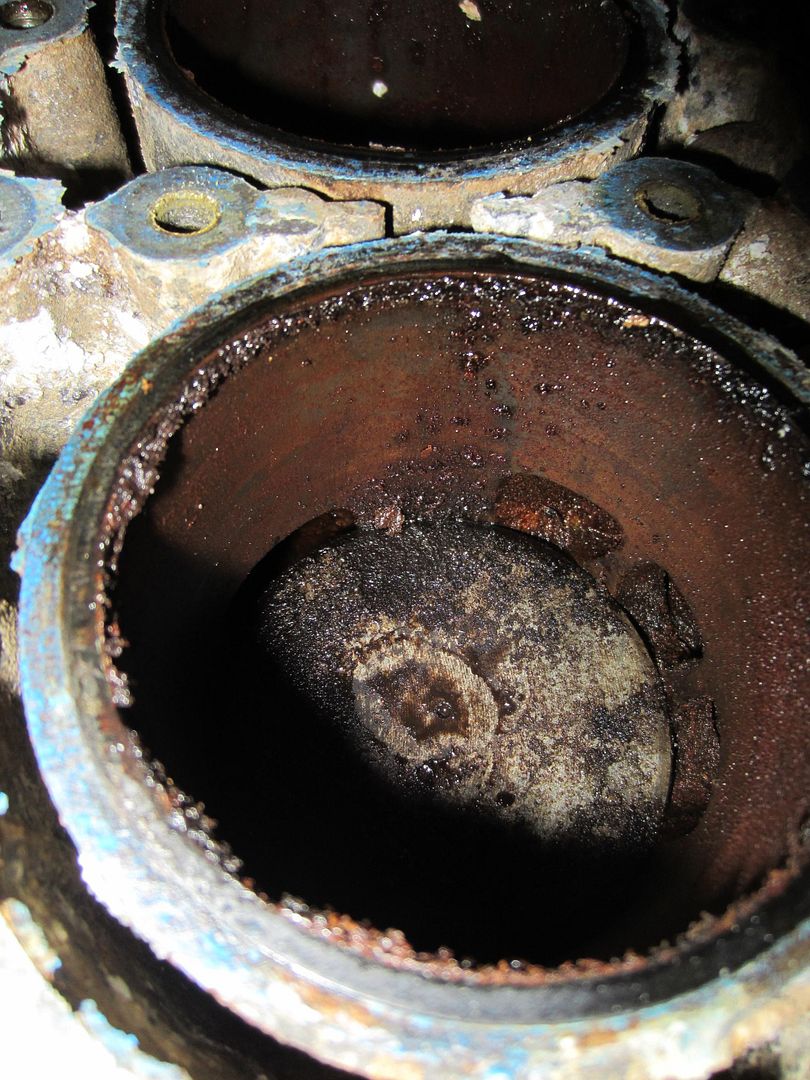

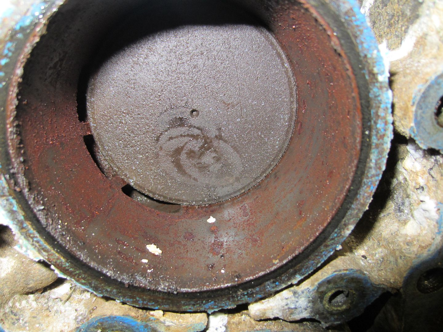

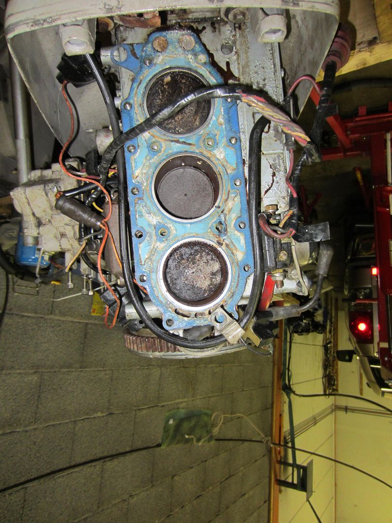

Var i verkstedet og prøvde å dra på svinghjulet igjen i går, men det var ikke snakk om at det ville rikke på seg. Jeg begynte med å løsne powerhead, og i den sammenheng prøvde jeg av nysgjerrighet å løsne på boltene på topplokket, og det var faktisk ikke noe problem :smiley: Alle boltene satt såpass "løst" at jeg fint kunne skru de ut med den minste kvarttom-skralla. Det var jo det positive, men når jeg fikk av toppen var det stopp på positive overraskelser :giggle:
Undersiden av topplokket viser at nederste sylinder er best, og øverste er verst.

Og helheten med toppen av. For meg ser det ut som en lekkasje i toppakninga så det har kommet saltvann inn i sylinderne.
Så hva sier dere? Er dette noe å skru videre på hvis resten av motoren er ok? Har funnet rebuild kit med stempler og lagere og alt for 450 dollar på http://www.powerheadexchange.com
Har ikke noe imot å gjøre jobben, så det er bare lønnsomheten som vurderes. Blir å kjøpe overdimstempler å få borra opp blokka og plana blokk og topp da isåfall. Leser jo overalt at dette er gode og "skuddsikre" motorer som går mange år bare de får riktig behandling.
Her ser det ut som om den har fått en solid dose saltvann,mulig den har vært en tur under?
Det som er no dritt er at får man saltvann in i sylindrene har den sikkert fått det ned i veivhuset også.
Hvis motoren bare blir satt til tørk vil det ruste i lager,veiv og alt inne der.
Tror nok du bør fått sjekket veivhus og lager før før du bestiller deler.
Skal jo såklart skru fra hverandre hele powerhead, se hvor mange bolter som knekker, og sjekke hvordan veiv og slikt ser ut før jeg avgjør om jeg skal gjøre noe mer :smiley: kan godt hende at den har vært under som du sier, men tror ikke det med tanke på at ikke noe tyder på det utvendig på motoren. Og det ser ikke ut som at den har blitt vasket utvendig heller, så holder heller en knapp på lekkasje i toppakninga.
Det er godt mulig. Hvordan ser det ut med tæring i godset rundt sylinderene? Synes det kan se ut som det er veldig tynne vegger ut mot kjølekanalene,og da kan det vel fort bli lekkasje mellom kjølekanal og sylinder.
Det er tynne vegger, men ikke tynnere enn det alltid har vært tror jeg, så det blir nok bra etter en eventuell planing.

Har ikke kommet så langt enda. Tenker jeg tar en tur i verkstedet og skrur mer i morgen. Hvis det viser seg at veiv og råder er ok, så har jeg fått pris på 2000,- for borring av sylinderne og planing av blokk og topp. Så da gjenstår det å se hvordan resten ser ut og om jeg får skrudd det fra hverandre uten å ødelegge noe kritisk.

Er litt vanskelig å se på bildet,men mener du det er nødvendig med borring og nye stempler?
Så lenge det ikke er gravrust forsvinner temmelig mye bare ved en skikkelig honing,og da hadde du kanskje greid deg med nye stempelringer.

Kan jo hende at det holder å hone, men ved første øyekast så syns jeg det så verre ut enn at honing vil gjøre susen. Må titte nøyere på det i morgen. Samtidig skal jeg sjekke flotørkammere og oljen på undervannshuset. Får se hva mer jeg rekker:)
