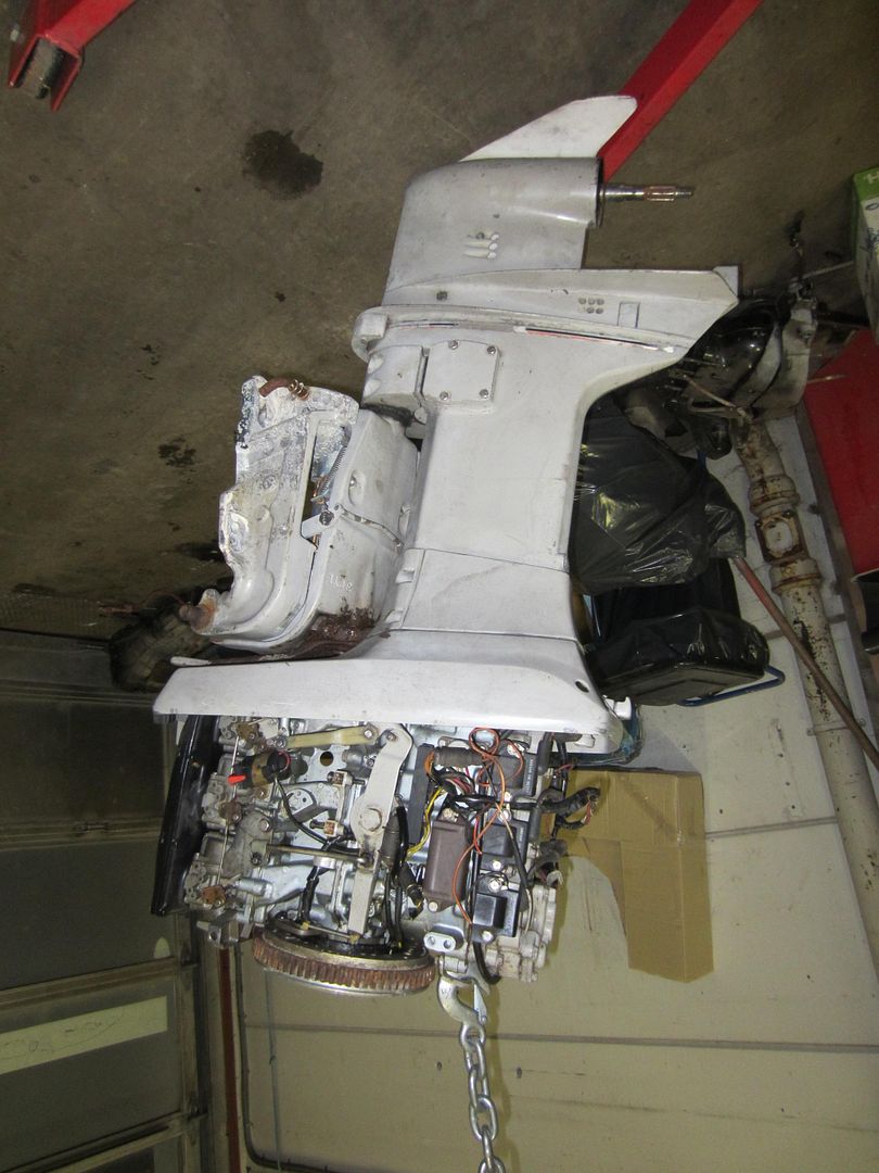

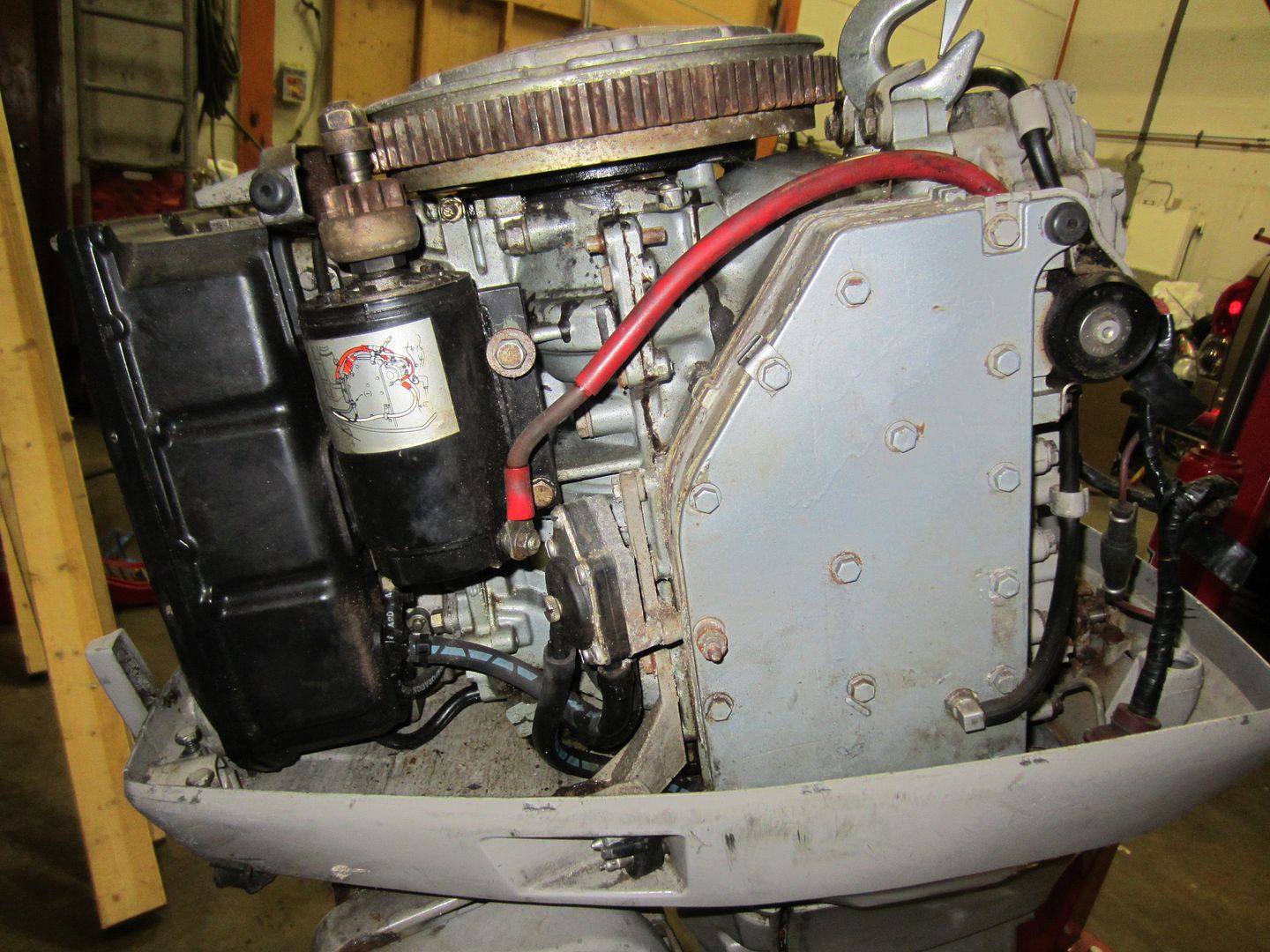

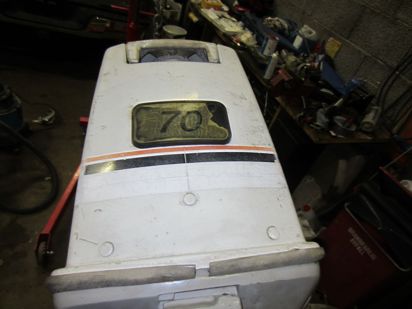

Legger ut noen bilder av herligheten jeg :wink:

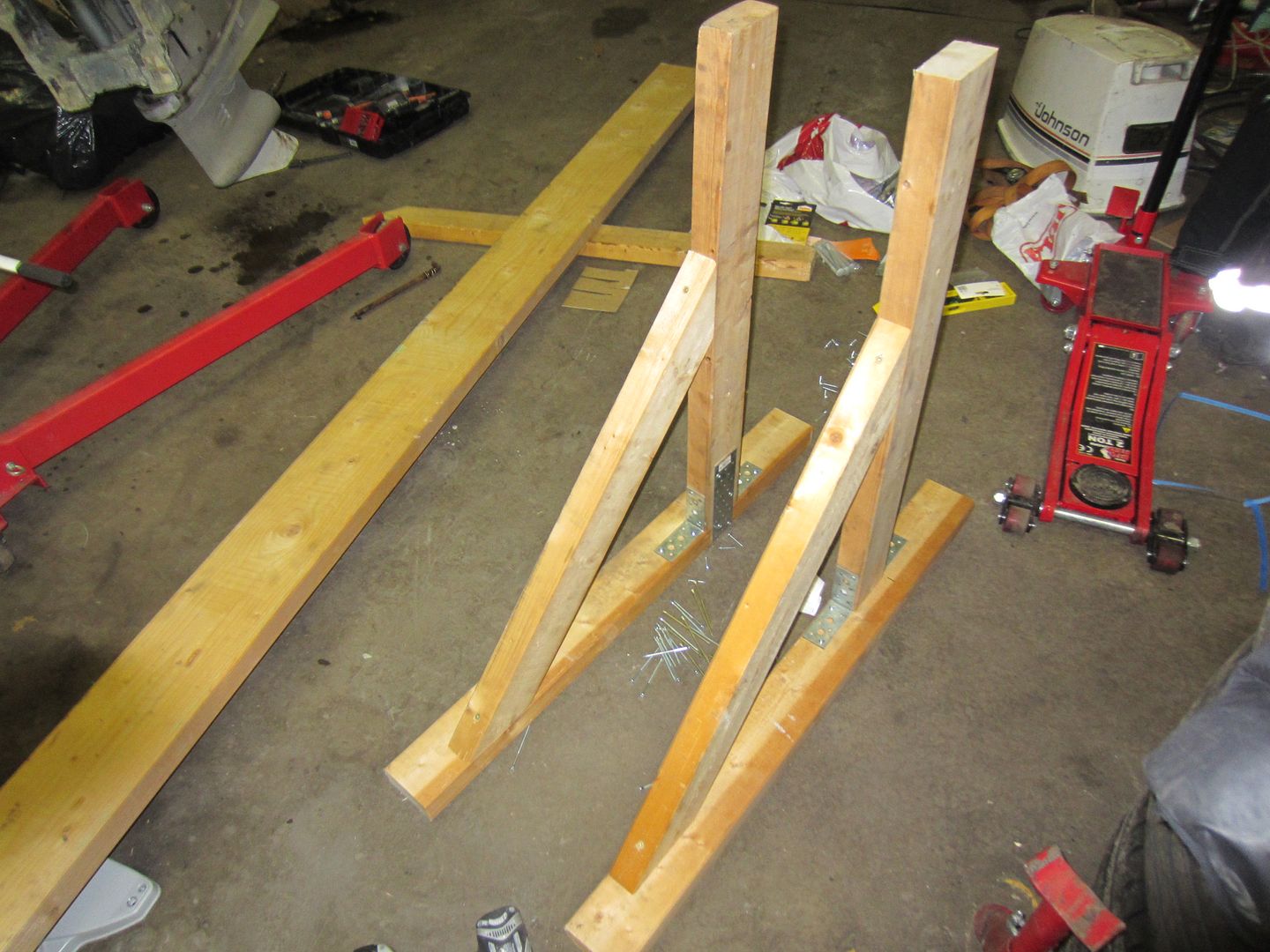

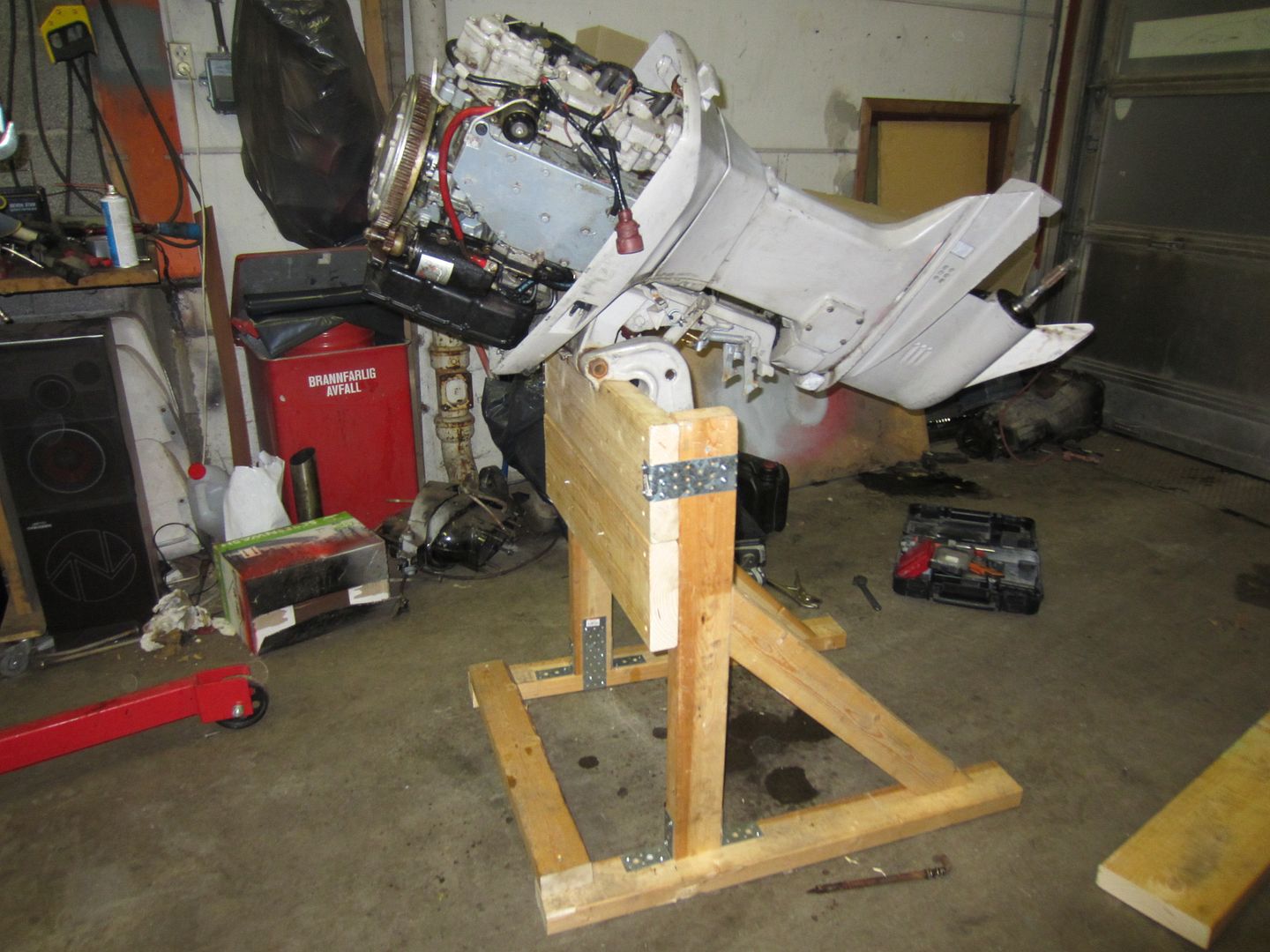

Mekker meg en bukk til å ha motoren på:

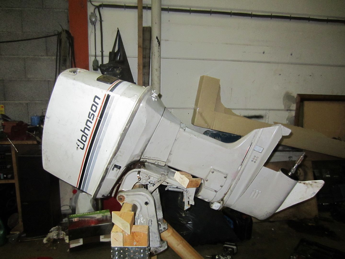

Og så selve motoren:

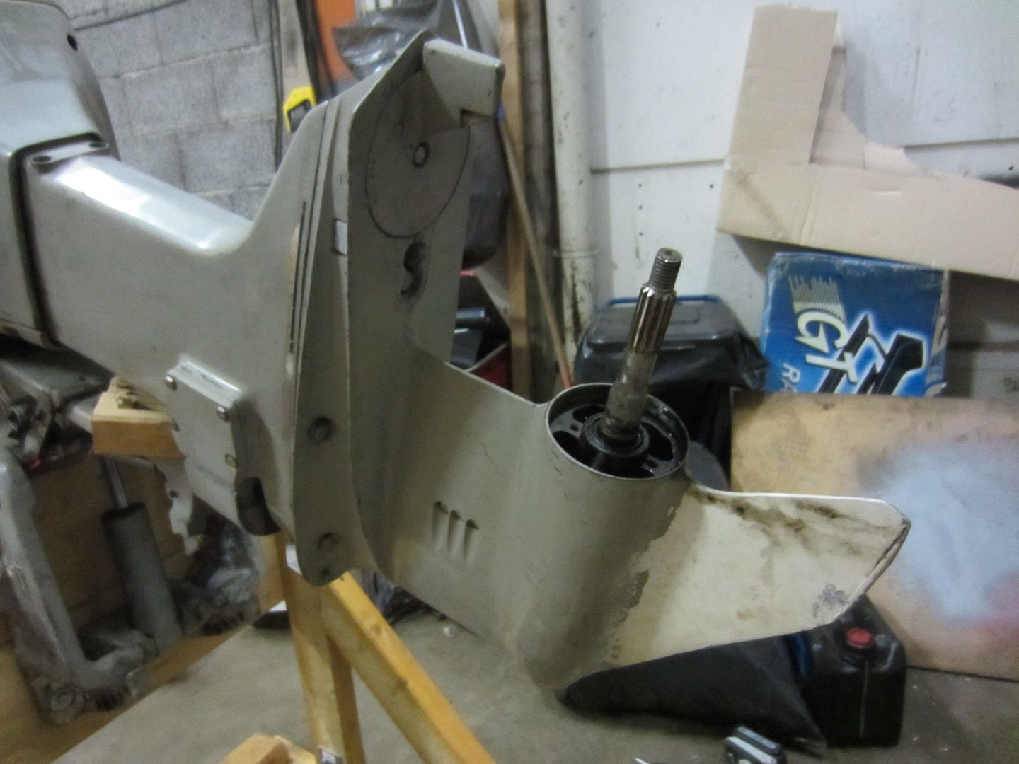

Undervannshuset er strøkent tatt alderen i betraktning, og ser ut til å virke bra :yesnod: :
Så hva syns dere? :smiley:
