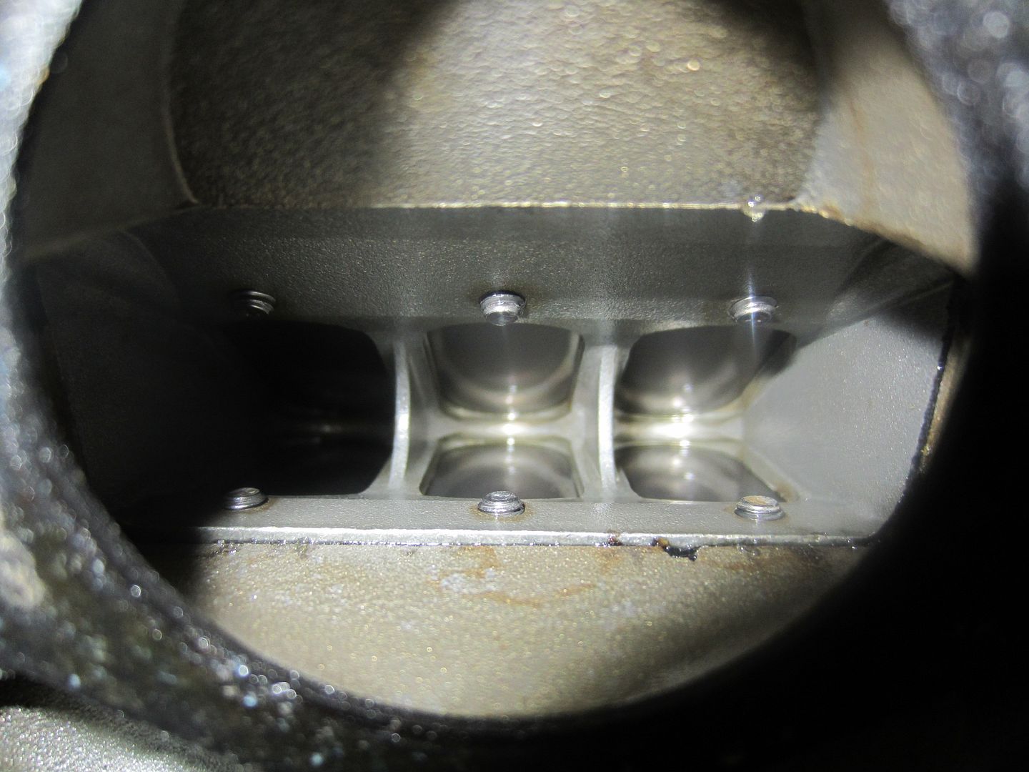

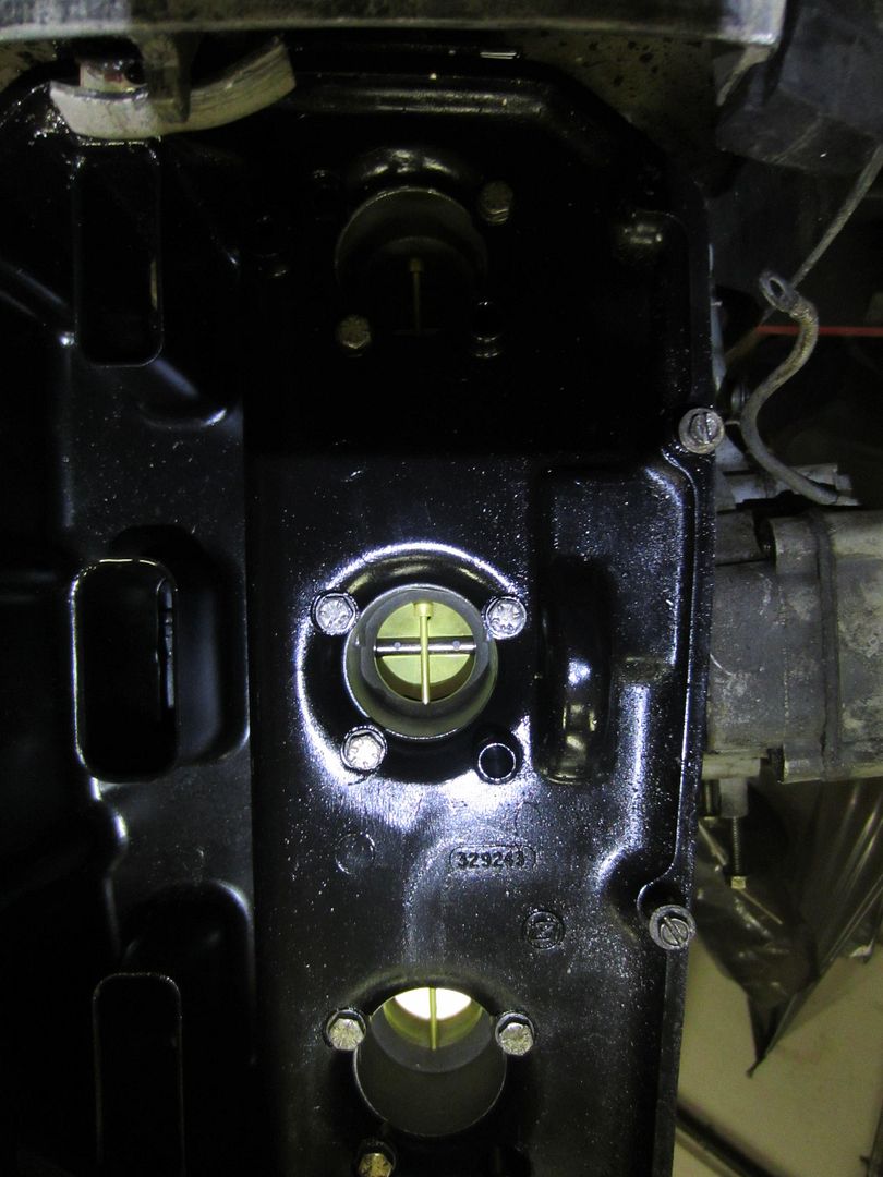

Her ser dere inn i gasserne. Ser ikke så ille ut :smiley:

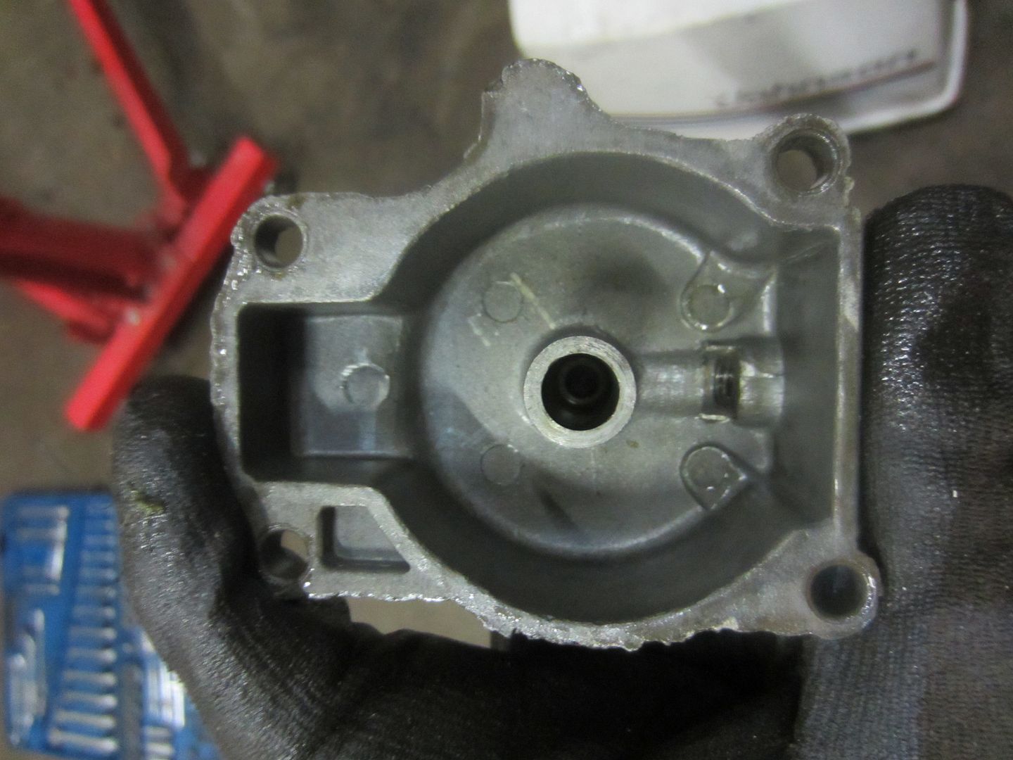

Flottørkammeret på forgassern til den sylinderen som var verst:
Og selve flottøren:
Når det ser slik ut, så kan vi vel utelukke at den har vært under vann?

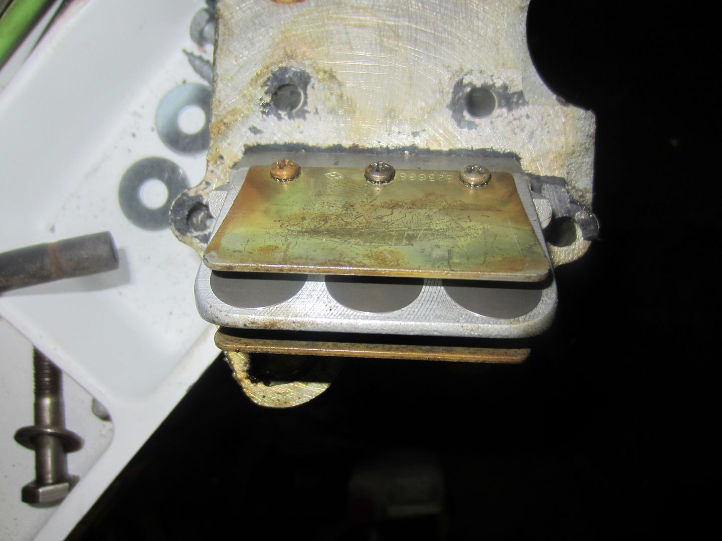

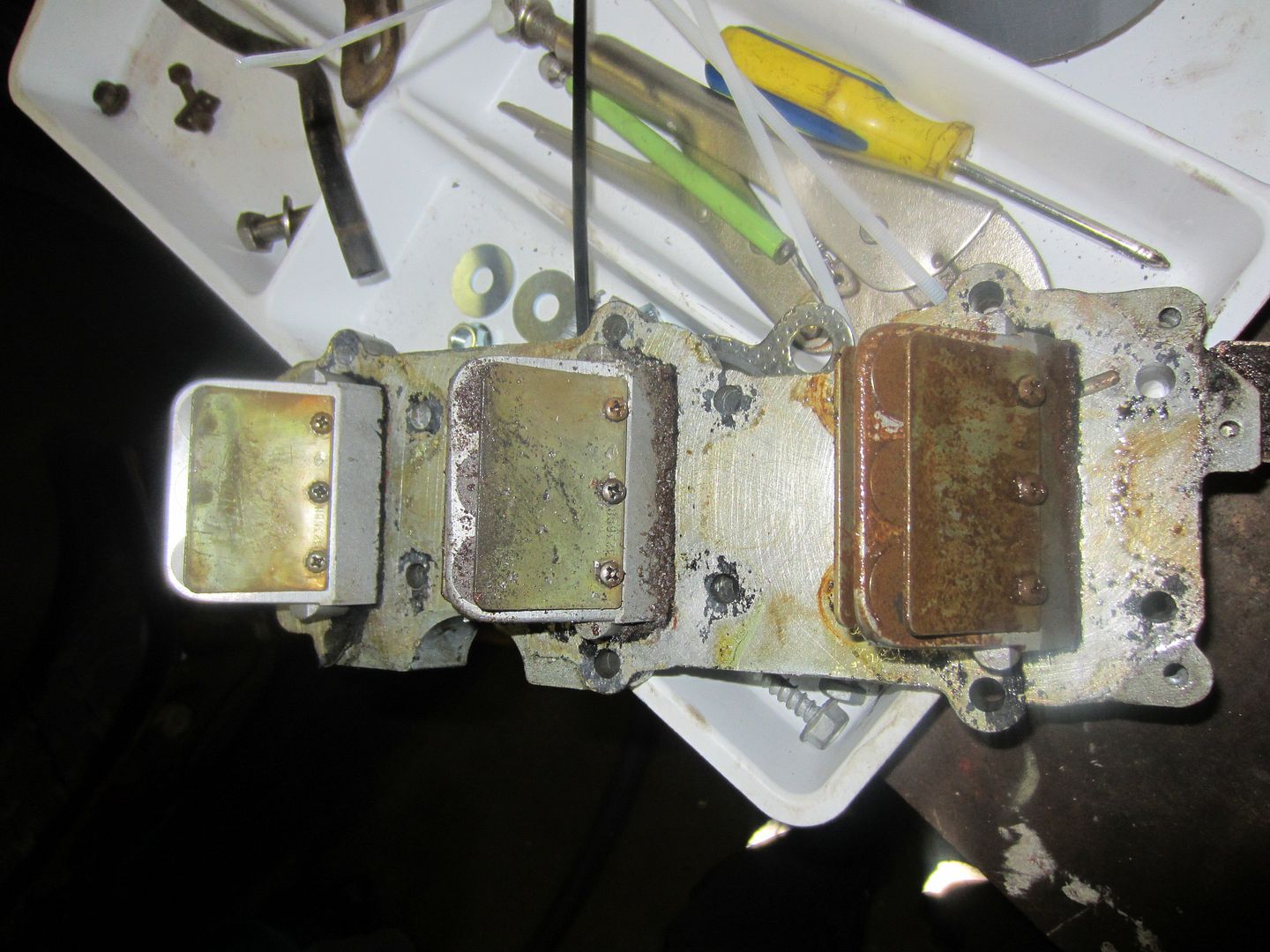

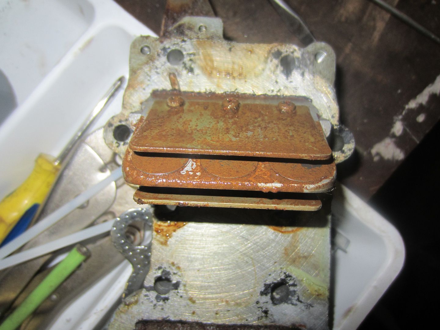

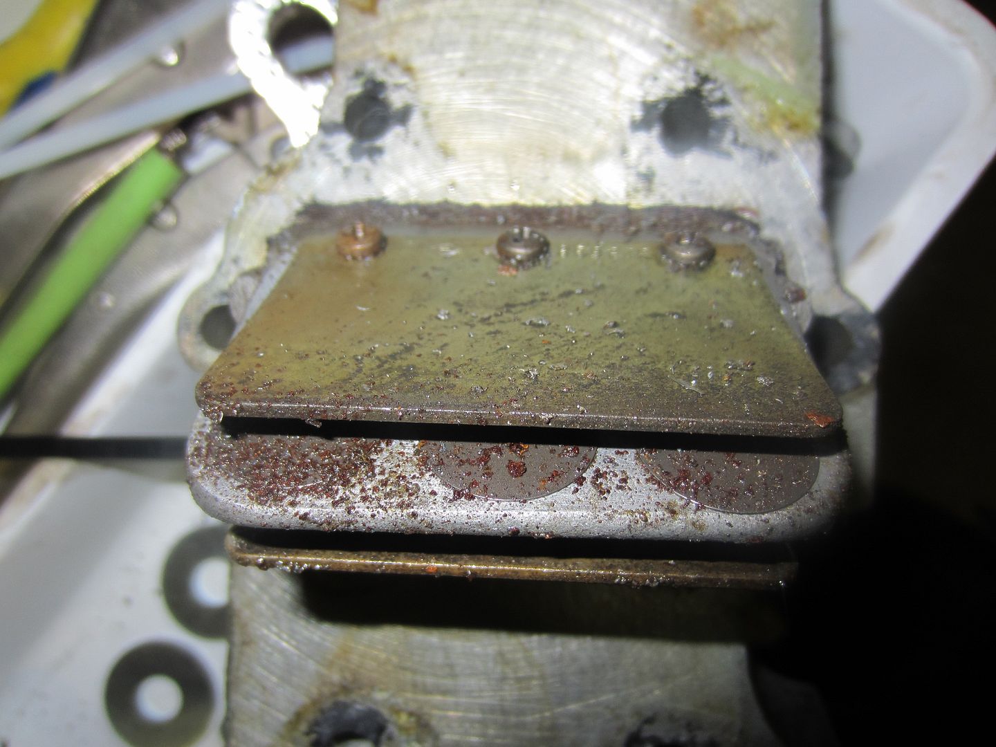

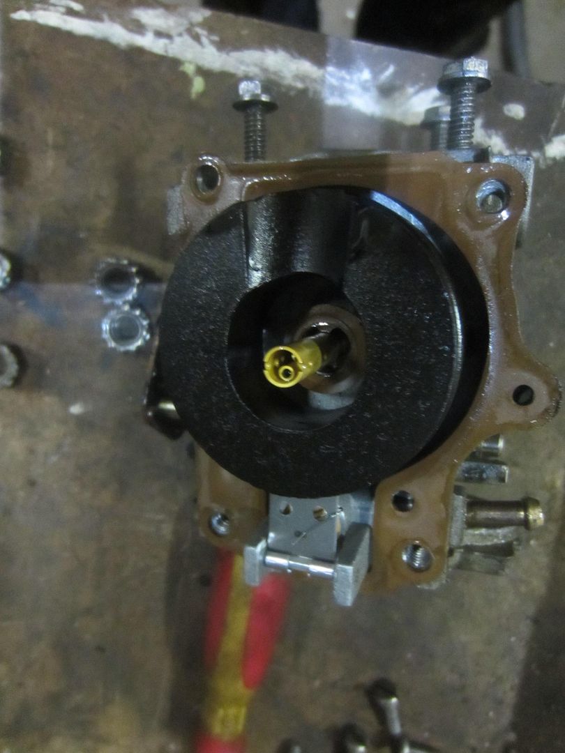

Tok et bilde av reed-ventilene, og alle 3 så ut som dette fra gassersiden:
Fra andre siden derimot :nonod:
Fin:
Verre (midt):
Verst (øverst):

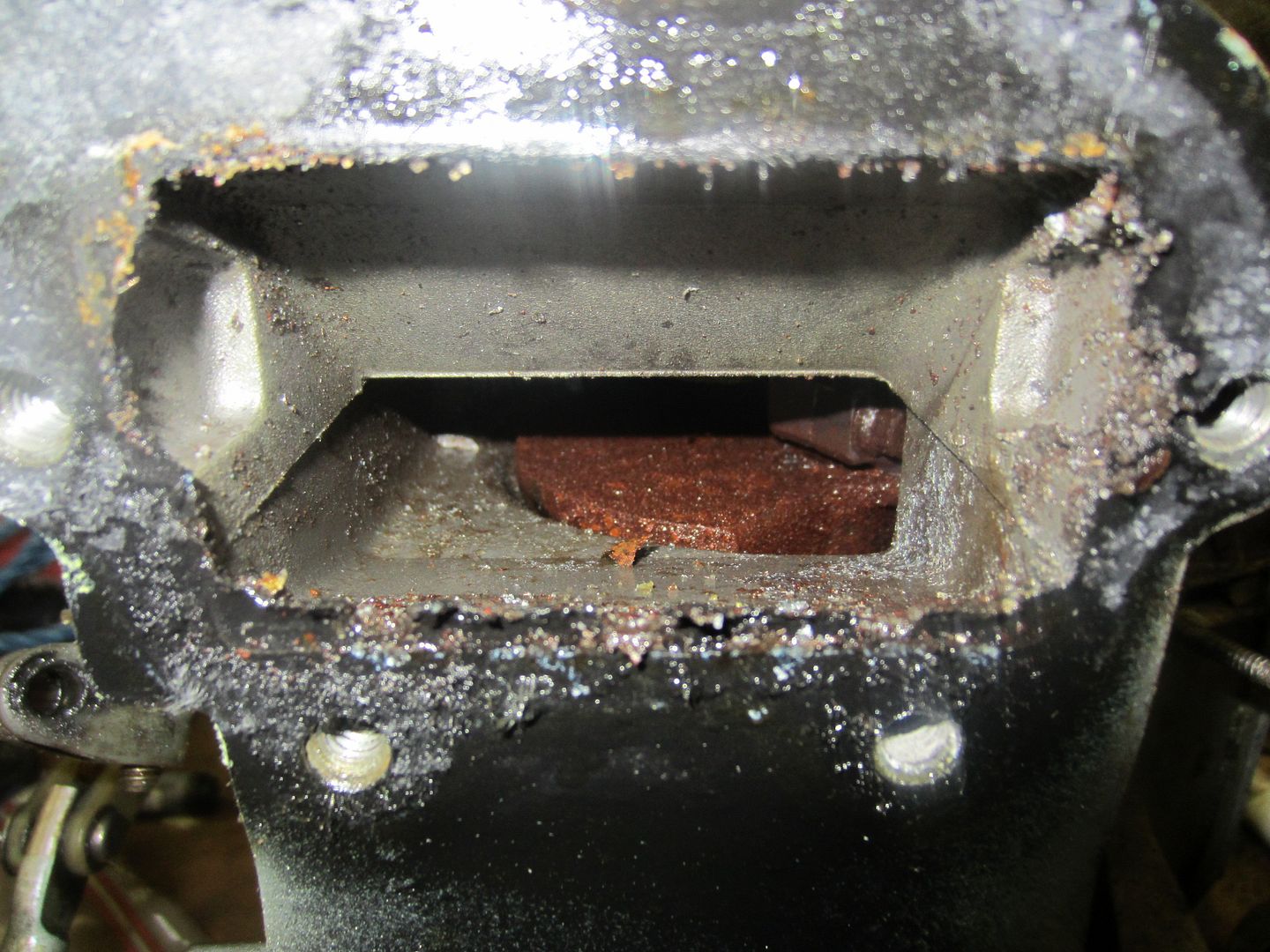

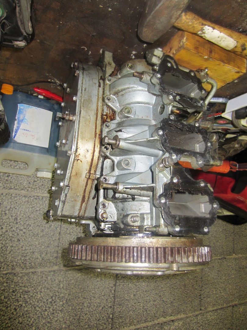

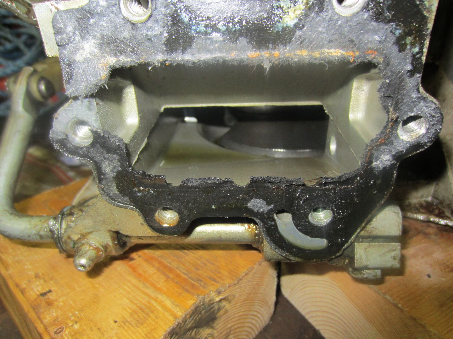

Inn i blokka med reed-ventiler fjernet så det slik ut som dette :cryin:
Nederst:
Midt (!!!):
Øverst:

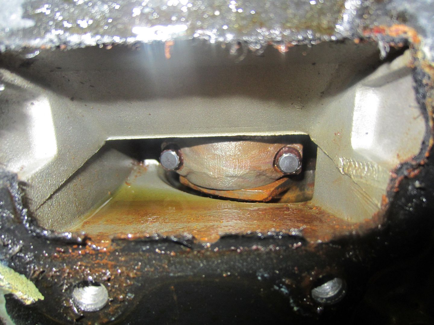

Og for å sette prikken over I'en så la jeg plutselig merke til dette HULLET i veivhuset på midtre del. :thumbsdown: Det var dekket til av startmotoren...
Fikk skrudd ut alle bolter for å splitte blokka, men hadde ikke ters til å dra av svinghjulet så fikk ikke splitta den i dag. Kan vel uansett konkludere med at powerhead er kast. Har dog mye bra ytre komponenter og en stamme som tilsynelatende er i god stand som jeg sikkert kan få igjen litt for :smiley:
Redigert av tomzern (see edit history)
Omtrent som fryktet :nonod: , skulle nok fått den i veien igjen men det bunner i hvor mye tid/penger en kaster inn i prosjektet....
  • Blokka kan nok reddes, det lille hullet er et lite problem...
  • Mere usikker på veiva, eneste bruksområde for den er antagelig papirvekt :wink: , ny kan skaffes på eBay for noen $$ .
  • Pga hullet er det nok et problem med en råde, så den må antagelig byttes .
  • Stempler ?? ikke umulig at disse kan rengjøres, et par nye ringer og :thumbsup: ( avhengig om blokka MÅ bores da ).
Det hele står og faller på hva du er i stand til å ordne selv, sette den inn på et verksted og du blør penger....
Demonter og rengjør delene, er først da en ser hvor ille det er, synet kan bedra...
  • Er sylinderene "bra" der ringene ferdes gjør det ikke så mye med mindre skader dypere.
  • Rust utvendig på veiv er det bare å pusse bort, men lagerflatene MÅ være bra.
  • Hullet i blokka kan enkelt loddes/sveises med
    eller lignende .
Motoren blir aldri som ny igjen, men er kan ha mye glede/moro med en "junk engine" :thumbsup:
