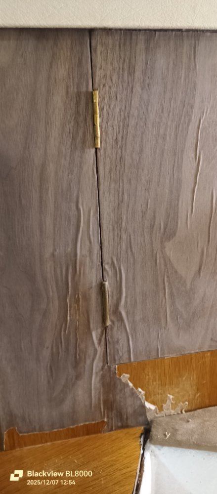

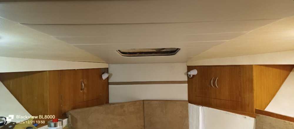

Som nevnt over her fikk jeg problemer med at denne fiberen skrukker/bunkler seg etter noen dager. Litt merkelig da både finer og innredning hadde ca. 20 grader??
Da ble det bare (ikke bare, bare) å rive denne fineren ned igjen.
Her blir det å tenke nytt. Har en liten plan.

Her er vel svaret luftfuktighet? Hadde vært interessant å se hva som skjedde om du gikk på med et strykejern.
I båten blir det utemiljø om du ikke har avfukter gående. Hvis den fineren er knusk tørr (hvilket den høyst sannsynlig er), vil det bli en ganske stor endring i fuktighetsinnholdet. La oss si at fineren holder 6-8% når du monterer den. Hvis den så plasseres i utendørs klima (da tenker jeg på relativ luftfuktighet), altså inni båten, inne i garasjen, etc., vil fuktighetsinnholdet på så tynn finer fyke rett opp i 12-16%. Og det er veldig dårlig nytt når det gjelder å holde ting flatt. Jeg har sett bordplater som har hatt svært kraftige U-profiler innfrest der en ikke har tatt hensyn til at treverk utvider seg når fuktigheten øker, med det resultat at U-profilen har bøyd seg og / eller at bolter har knekt av eller blitt revet ut av treverket.
Du kan gjøre et forsøk ved å legge fineren i båten et par dager. Da må den ligge utover, ikke i en tett rull. Lim to strimler på et stykke MDF eller kryssfiner. Lakker det ene. Se hva som skjer.

Ja, da er jeg straks mer i tvil. Så tynn finer oppnår nok likevekt med omgivelsene i løpet av maks et par dager, så her har noe annet skjedd. Det er ikke slik at den skal strykes på? Varmeaktivert lim, ala kantebånd?

Ikke Varmeaktivert lim på denne  . Er selvklebende med god heft , men den må legges på og strykes ut med litt makt med f.eks en trekloss. Brukte varmluftpistol for å myke opp limet da jeg rev fineren av igjen. Var litt kjipt. Bra jeg ikke hadde lagt på flere steder. Tror det jeg kommer til å gå for blir fint i kombo med stoff/skai i farge.

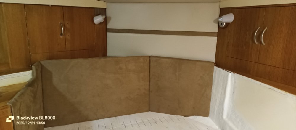

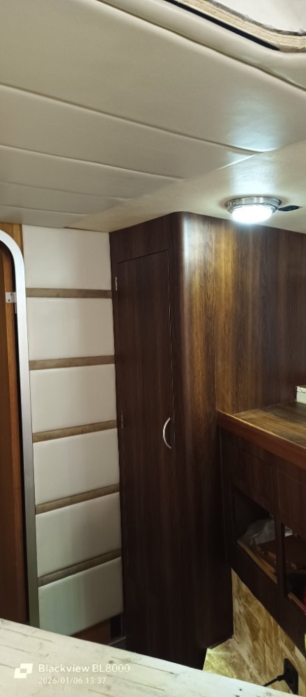

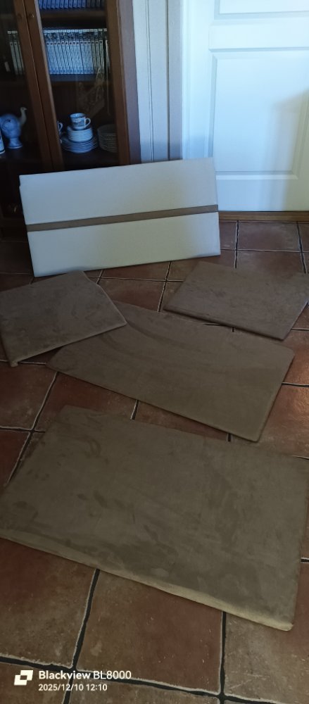

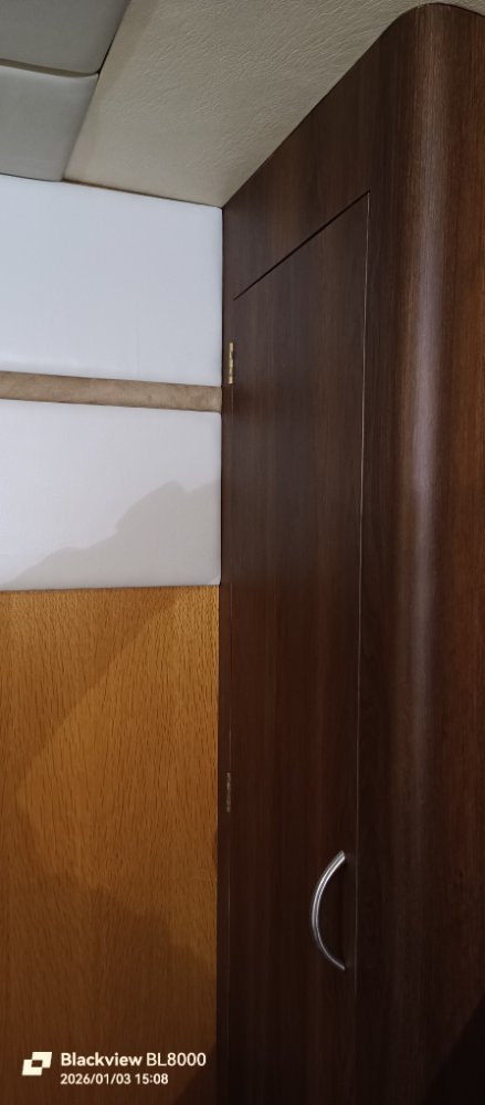

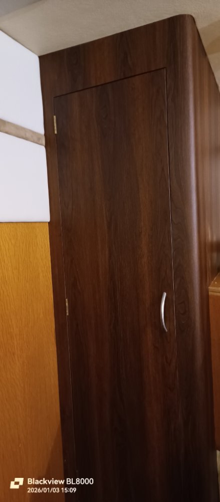

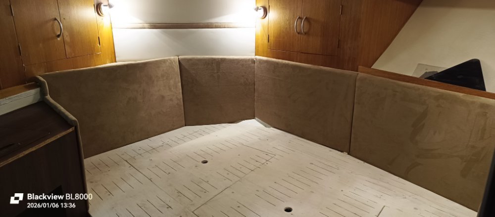

Litt fremgang tross sur nordavind. Fyrer dog i båten både med strøm og dieselvarmer når jeg er der. Blir varmt og godt.  Har fått laget noen nye paneler til skott mot salongen (sees til venstre i bildene) Flere under produksjon.  I og med at dette fineropplegget mitt ikke blei noe av ,så måtte/ville jeg løse det på en annen måte.  Jukse måte :ja: Løsningen ble foliereing i varm walnut .  Synes både fargen og struktur/ overflate ser ganske så naturtro ut.
