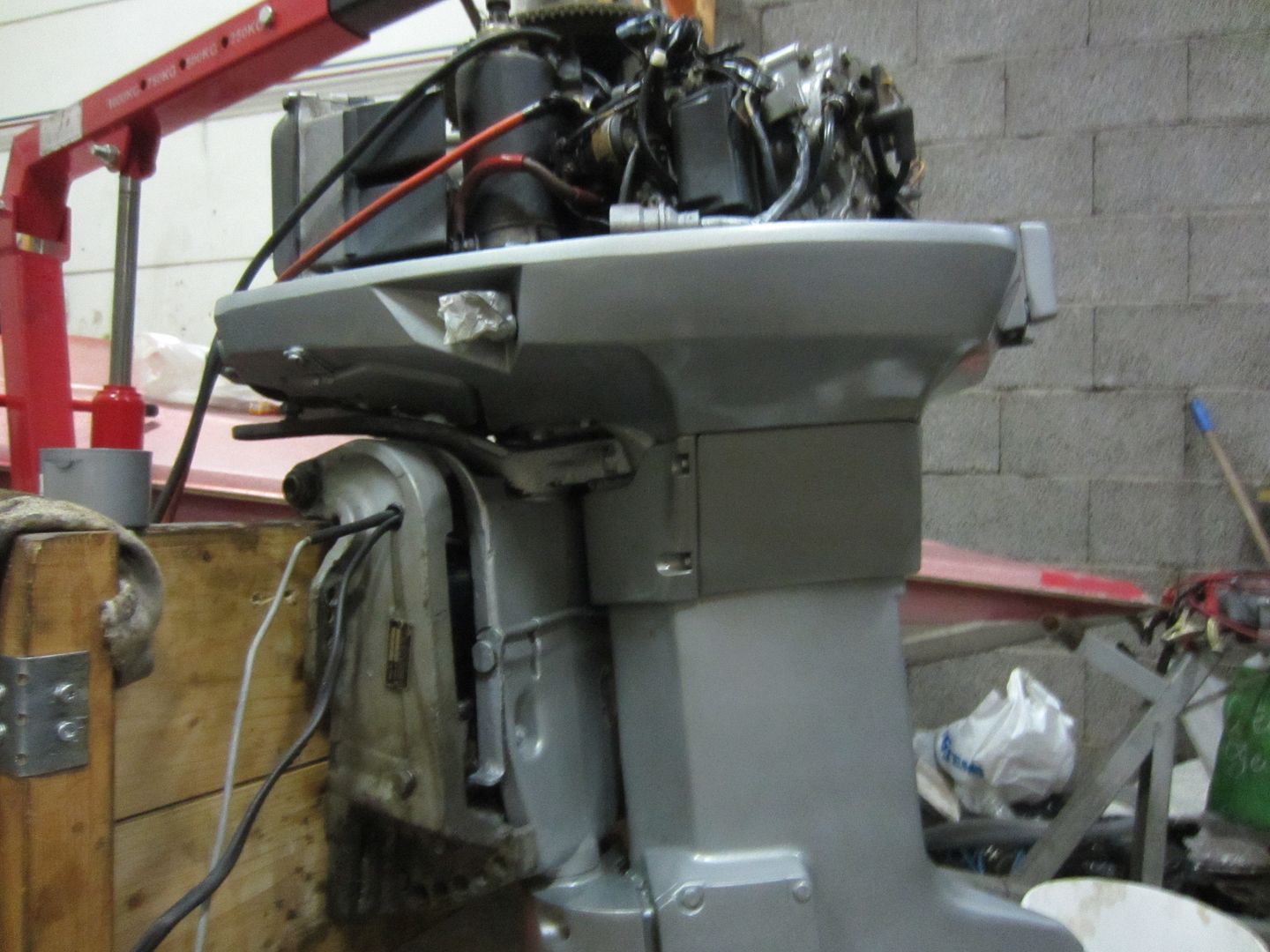

tomzern Svart 17.Mars.2013 Emnestarter Del på Facebook Svart 17.Mars.2013 Vil tro det glalaks! =) Mer spent på hvordan (om?) den vil flyte med over 160kg motor + 25kg powerlift montert på akterspeilet Syns den originale sølvfargen er ganske fin når den blir fresha opp jeg får se hvordan det blir til slutt. Har jo ikke bestemt meg for stil på båten helt enda, og vil ha motoren helt klar nå så den bare kan settes på, så da ble det originalfargen Mvh Tomzern Sitér dette innlegget Oppussing av min Draco 1700TL Link to post Share on other sites More sharing options...

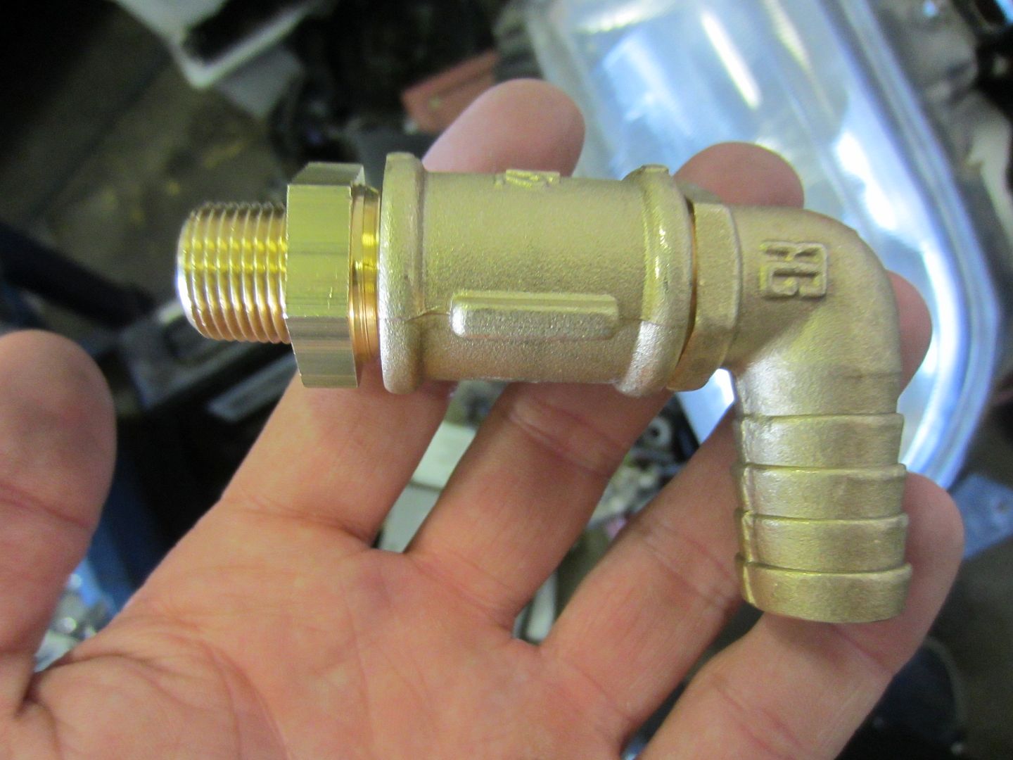

Honduras Svart 18.Mars.2013 Del på Facebook Svart 18.Mars.2013 Jeg kjøpte, da jeg ikke har tilgang til sveiseapparat osv. Har du mulighet til å sveise, kappe og gjenge litt er det fort gjort å lage selv. På bildene av min motor kan dere se at jeg har boret inn i kammeret under vannpumpa. Godset her var vel rundt 7-8mm. Boret og gjenget med snitt for rørgjenger slik at standard rørfittings kunne skrues rett inn. Pga finnene over og under måtte jeg først sette på en rett fitting før jeg kunne skru inn et 90-graders bend. Plassmangel rett og slett.. Noen støper igjen de vanlige rillene til vanninntaket, men jeg fikk råd om å ikke gjøre det, bare holde øye med vanntrykket. Var aldri noe problem. Når jeg lå med motor på tomgang fikk den vann den vanlige veien, i fart ga pickupen mer enn nok av vann. Sitér dette innlegget * Prosjekt Glen-L Squirt * Prosjekt Lagringsstativ påhengsmotor Link to post Share on other sites More sharing options...
tomzern Svart 18.Mars.2013 Emnestarter Del på Facebook Svart 18.Mars.2013 Takk for svar! :) Tenker jeg prøver å fikse pickupen selv! Får se hvordan jeg løser det. Har en plan om en alurør-stump med 45° vinkel i enden sveiset fast I en 90° aluminiumsvinkel som jeg har liggende. Er vel ikke så viktig om den peker rett ned eller følger V-bunnen den pickupen? Angående vektfordeling så har jeg tenkt til å ha en 30-liters bærbar bensintank og batterikasse med 60A batteri foran i båten pga. At jeg skal ha såpass tung motor og powerlift i tillegg. Tanker rundt dette? Takk for all hjelp! Undres hva skulle vi gjort uten hverandre her inne? :) Sitér dette innlegget Oppussing av min Draco 1700TL Link to post Share on other sites More sharing options...
Honduras Svart 18.Mars.2013 Del på Facebook Svart 18.Mars.2013 Har sett to enkle varianter. Begge basert på firkantrør. Pickup:firkantrør kappet i 45 grader i ene enden, og med en fastsveiset slangenippel i andre. 15-20cm. Kanskje 20x20mm innvendig. Husker ikke helt. Brakett 1: Bøy til en plate som ser ut som den på på mitt bilde som skrues på akterspeil. Brakett 2: Varianten med litt mer sveising (og litt mer solid)at man tar ei 4-5mm plate man lager en tilpasset festeplate av, deretter sveiser man på en bit firkantjern, og et nytt firkantjern som passer akkurat inne i det man har sveiset fast som er selve pickupen som over. Da har man identisk løsning som jeg har. Bor og gjeng inn en settskrue eller to i det ytterste firkantrøret, og du kan justere det innerste opp og ned. Lars K sin variant ser også helt fin ut, men krever kanskje litt mer sveisekunnskaper enn to rette larver på hver side at det ytterste jernet. Enda en variant: Sitér dette innlegget * Prosjekt Glen-L Squirt * Prosjekt Lagringsstativ påhengsmotor Link to post Share on other sites More sharing options...

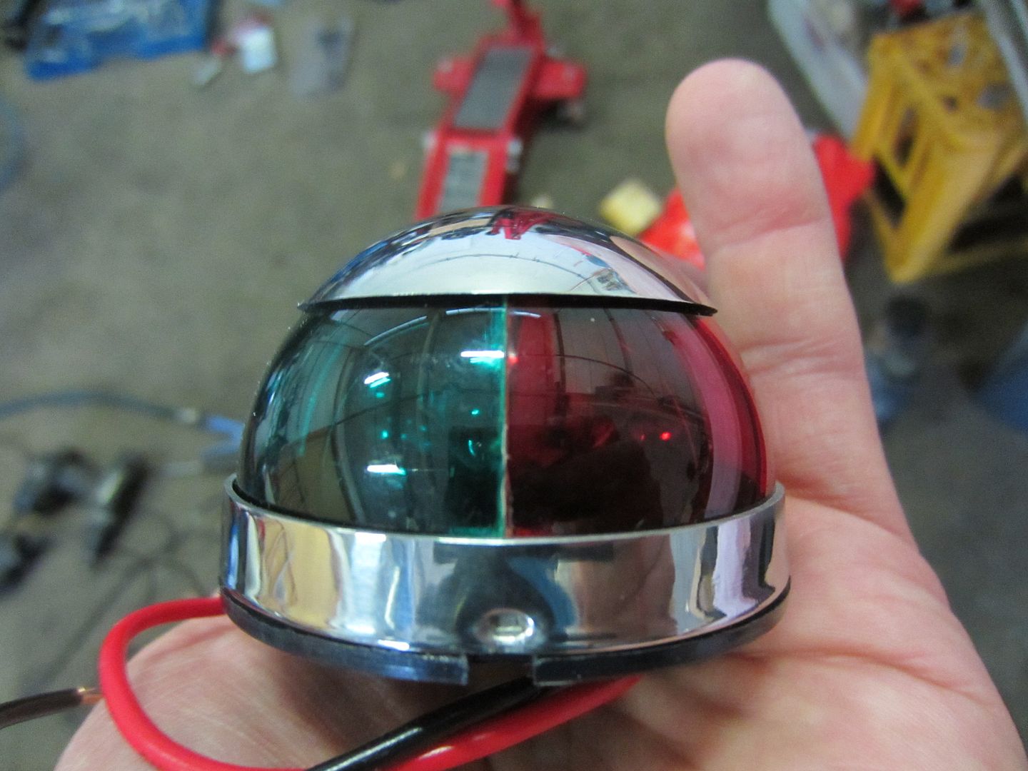

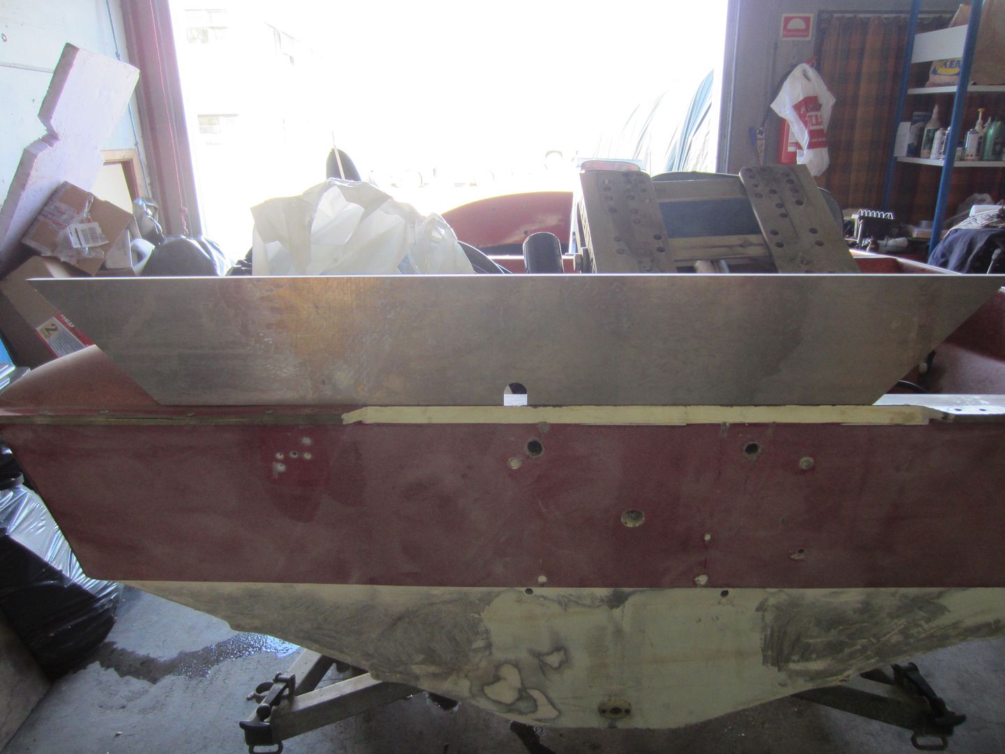

tomzern Svart 28.Mai.2013 Emnestarter Del på Facebook Svart 28.Mai.2013 Sturee: Jeg kjøpte en brukt fotgass gjennom ebay så jeg slapp unna ekstra avgifter=) På en ny en må du vel belage deg på moms og et tollgebyr. Også en liten oppdatering da Nå som Dracoen er på sjøen så har jeg sånn smått begynt å jobbe med hurricanen igjen. Bestilte en latterlig billig kinalanterne som jeg tenkte å ha midt på dekket: Ellers har jeg drevet å sjekket litt angående forsterking av akterspeil, og har med meg selv kommet frem til at jeg legger en 12mm tykk aluplate på innsiden oppi brønnen som er skåret i riktig fasong og bolter den fast med 4 bolter + de 2 øvre boltene som fester powerliften. Akterspeilet virker som det er i god stand og solid bygget opp på innsiden så jeg har trua på at det vil holde! Leverte en målsatt tegning til Water-jet som holder til rett ved verkstedet mitt, også fikk jeg denne platen i retur mot 600,- to dager senere Har også fått laget en enkel plate som fotgassen skal monteres på. Måtte gjøre det på denne måten ettersom den skal stå ganske langt ut til siden. Har ikke bestemt meg for om jeg bare skal lime den fast i tillegg til de 2 skruene inn i den originale benstøtteplata, eller om jeg skal legge glassfiber over den. hva mener dere? Var en tur på maritim i dag og fikk kjøpt rørdeler for å lage pickup på undervannshuset. Blir 3/8" inntak på hver side av vannkanalen som øker til 1/2 slange fra hver side som samles i en Y og går ned til pickup på akterspeilet. Den skal jeg få laget snart. Takk for gode råd her Honduras og Lars K! Har en pakke på vei fra USA som inneholder alt jeg trenger for å få satt sammen motoren igjen også. Den kommer vel mot slutten av denne uken, så det blir gøy Oppdaterer etterhvert som det skjer ting! Mvh Tomzern Sitér dette innlegget Oppussing av min Draco 1700TL Link to post Share on other sites More sharing options...

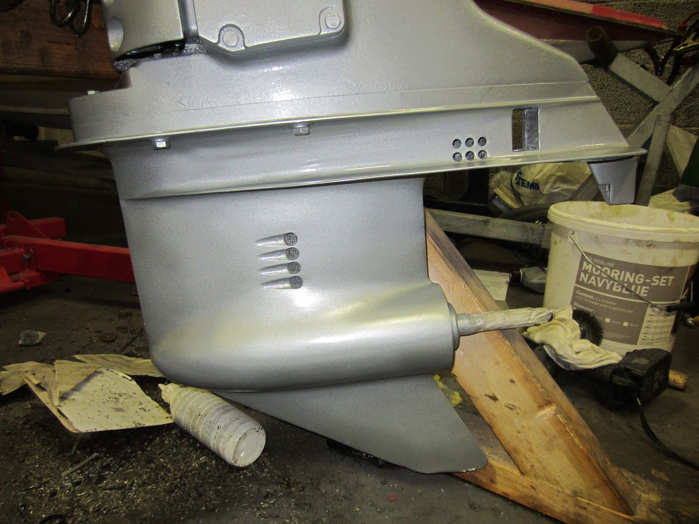

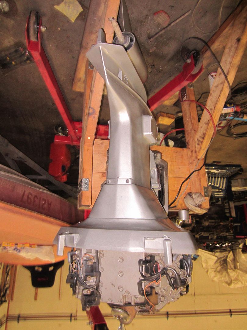

tomzern Svart 25.Juni.2013 Emnestarter Del på Facebook Svart 25.Juni.2013 hei Morgull! Hyggelig at du følger med =) Det har desverre ikke skjedd allverden her altså, men fikk motordeler for et par dager siden, så har fått satt sammen undervannshuset og montert det på motoren igjen med gjengede hull for vanninntak fra waterpickup, så motoren er så og si klar. Nå drar jeg på ferie fra fredag og blir borte til og med søndag neste helg igjen, men etter det så skal jeg være hjemme en del. Har et håp om å få testet båten på sjøen innen utgangen av juli Kunne lagt ut et par bilder av motoren her nå, men sparer de heller til jeg har fått gjort noe mer spennede Har forøvrig valgt farge. Det ble faktisk jotuns oceanblå 2k topcoat, kun fordi jeg kom over et tilbud på smartclub hvor de solgte et lite utvalg farger for 100kr boksen Hadde nok ikke falt ned på oceanblå om jeg hadde valgt uavhengig av pris, men når jeg fikk de så billig så ble det slik. Må passe på å leve opp til "lavbudsjettmorro" Har også bestemt meg for å beholde bunnen i en annen farge, så det blir oceanblå ned til der V-bunnen begynner. Syns båten kler den todelte finishen best. Alt bunnstoff er jo skrapet av på denne båten, men har begynt å tenke at jeg skal ha på et hardt bunnstoff igjen istedenfor å kjøre uten bunnstoff som opprinnelig var planen. Vil jeg tape fart på det hvis jeg bruker et hardt bunnstoff som er beregnet for raske båter? Mvh Tomzern Sitér dette innlegget Oppussing av min Draco 1700TL Link to post Share on other sites More sharing options...

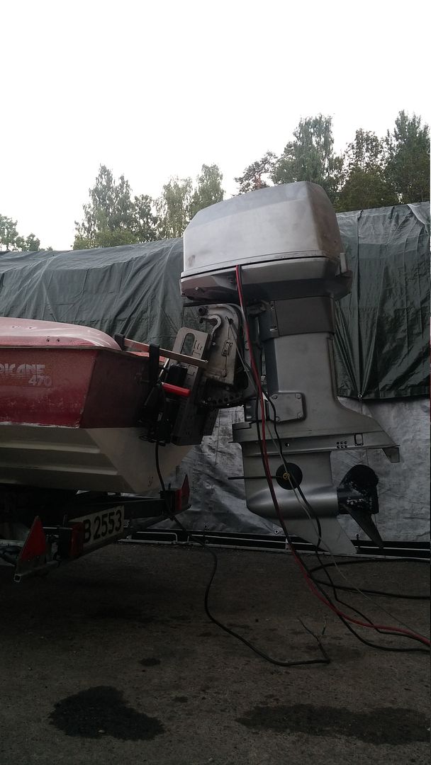

tomzern Svart 18.Juli.2014 Emnestarter Del på Facebook Svart 18.Juli.2014 (redigert) hellooo! For 3 dager siden fikk jeg helt plutselig veldig lyst til å sparke igang dette prosjektet igjen Nå har den ligget vippet opp etter veggen i verkstedet mitt i et år så det var på tide å gjøre noe! Veteranbilprosjektet mitt har krevd mye tid og bydd på en hel del flere utfordringer enn planlagt, men har omsider fått skilt på den så nå trengte jeg et avbrekk! Har dog gjort dette i en litt annen og litt dummere rekkefølge enn jeg først planla! Siden jeg var så spent på hvordan denne båten faktisk ville oppføre seg tok jeg likegodt og klaska powerlift og motor på hekken, slang inn de aller mest nødvendige tingene innvendig og la den på sjøen. Hadde første prøvetur i går, etter 2 ettermiddager med monteringsarbeid, men da fant jeg ut at en powerpack var gåen så den gikk bare på 2 sylindere. Fikk byttet powerpack og testet på nytt i dag. Med en helt riv ruskende feil 14x17 alupropell var akselerasjonen enorm og toppfarten heller patetisk. Skummelt å gi bånn gass i lav fart, for da bykser hele doningen høyt til værs. Er nå på utkikk etter stålpropell med mye høyere stigning Noen bilder: Som dere ser så har jeg ikke gjort annet enn det aller mest nødvendige for å kunne teste båten Trengte litt morro i hverdagen nå så da ble det sånn, men finishen kommer etterhvert den også Synd at båten blir stående men sånn er det iblandt :) Hva slags bil har du kjøpt da? Sent svar, men bedre enn aldri vel :) Bilen er en Datsun 240Z Redigert 18.Juli.2014 av tomzern (see edit history) Sitér dette innlegget Oppussing av min Draco 1700TL Link to post Share on other sites More sharing options...
tomzern Svart 22.Juli.2014 Emnestarter Del på Facebook Svart 22.Juli.2014 Fikk testet båten med en 13,5x22 rakerpropell i dag. Kjørte først med liften helt nede, men da var båten veldig nervøs og jeg fikk chinewalk bare jeg så på tiltbrytern. Ble hakket bedre med 2 personer i, men fikk bare 41 gps-knop. På slutten dristet jeg meg til å heve liften et par cm og bare den lille hevingen gjorde båten mye mer stabil. Dagens toppfart ble dermed 44,7 gps-knop med litt heving på liften og litt trim. Blir mer eksperimentering med lift og tilt så fort jeg får på plass vanntrykksmåler som jeg har liggende og waterpickup til motoren Men HERREGUD så gøy det allerede er, og for en syk fartsfølelse Video kommer etterhvert! Sitér dette innlegget Oppussing av min Draco 1700TL Link to post Share on other sites More sharing options...
