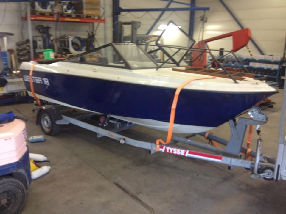

Etter 6 år med Wester 18 i mit eie var ønske en litt romsligere båt, Gjerne med sovemuligheter.
Westeren ble lagt for salg og ble solgt august 2012.

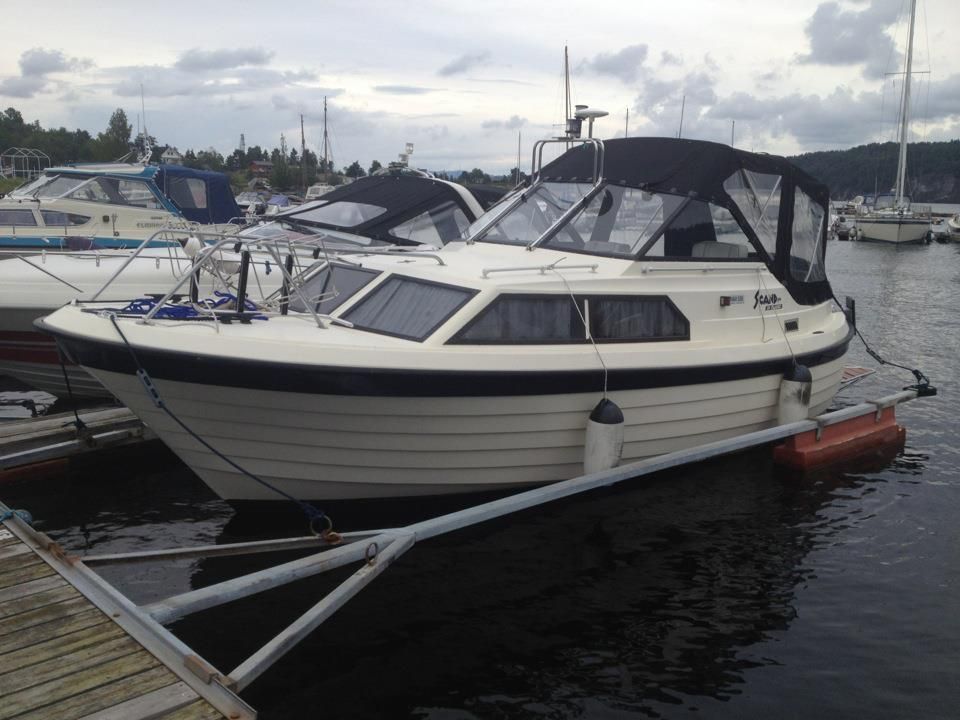

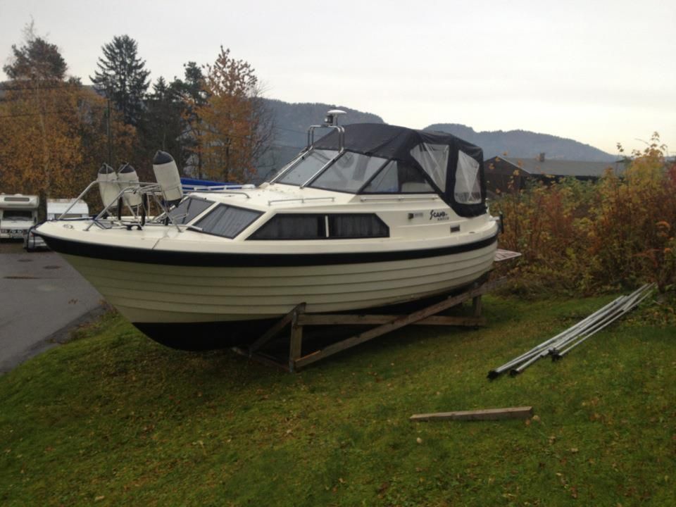

Kom med det samme over en Scand Classic 25AV som var slik jeg ønsket, romslig uteplass, sovemuligheter og som så bra ut med tidløst design.
Turen gikk for prøvekjøring og besiktelse og båten var flott slik jeg ønsket meg. Noe bar den preg av og være sin alder men jevnt over flott.
Handel ble det og båten ble med til sin hjemhavn i Stathelle.

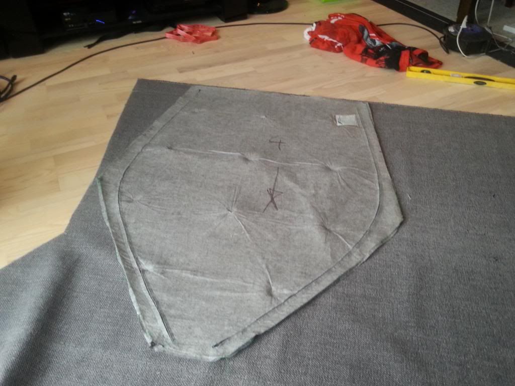

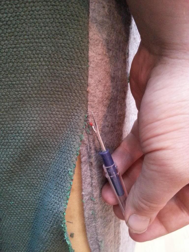

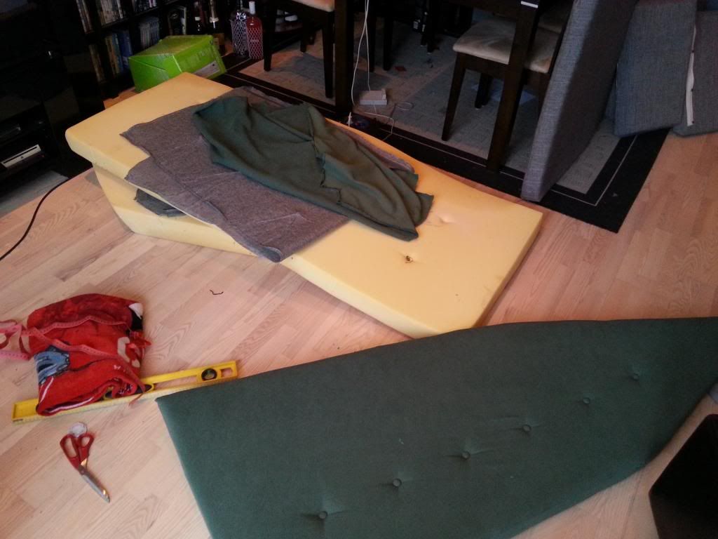

En av gjøremålene var og trekke om alt av puter inni hytta da denne inneholdt grønne puter noe som ikke falt veldig i smak.

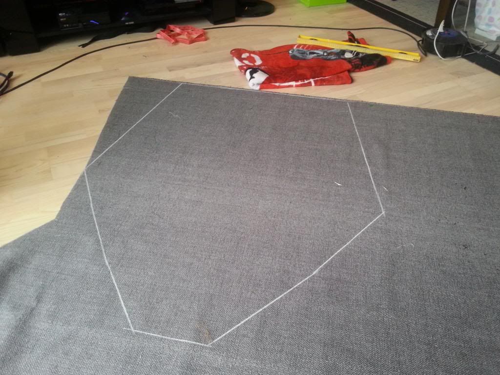

Valget gikk for en gråfarge som stort sett alt vil passe til.
Gamle puter ble brukt som mal og puter ble sydd opp av nytt møbelstoff
Alle puter er nå ferdig, men glemte selfølgelig og ta bilder av ferdig resultat, så dette vil komme senere anledning.

Trakk du om putene selv? Jeg vurderer å gjøre nettopp det med mine puter, men har såvidt tatt i en symaskin.
hei! dette ble gjort hjemme i stua ja. Med god hjelp fra samboer og hennes mor som har proff symaskin så gikk dette som en lek.
og gjøre det selv er ikke noe problem om du tar tiden til hjelp. må være våken med og sy på vranga og slikt.

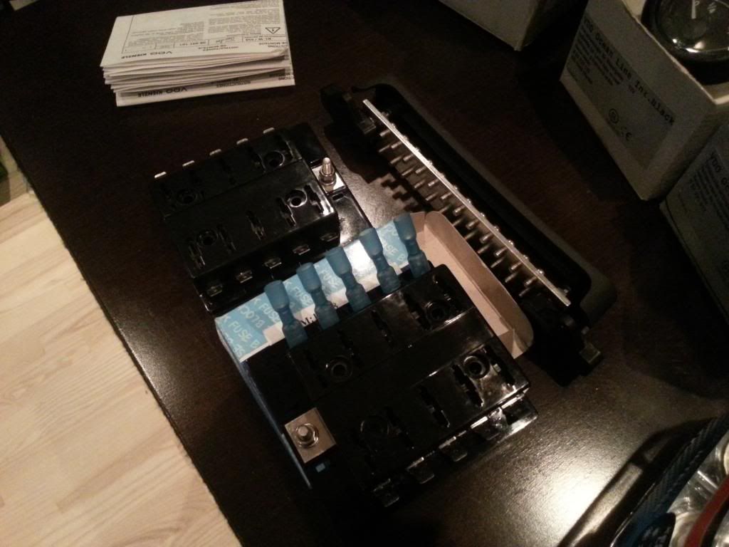

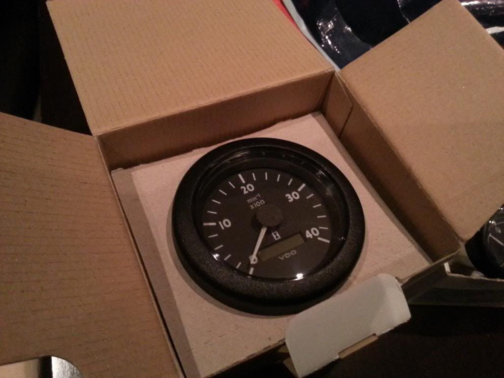

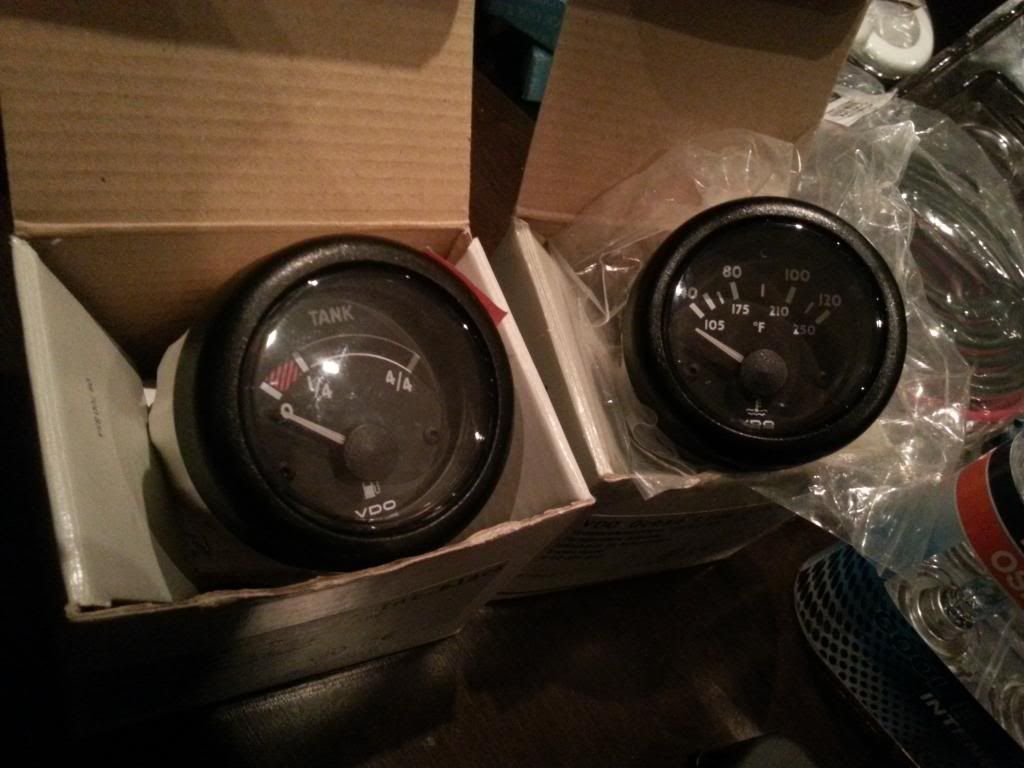

På vei hjem fra jobb idag tok jeg turen innom Best Marin. Planen var og kjøpe litt skai for og trekke litt men dette hadde de ikke fått inn.
Men fikk fremdeles brukt litt penger
4000rpm VDO turteller med timeteller
VDO temp måler
VDO diesel tank måler
BEP 2 x10 sikringsbokser
24 koblingsskinne

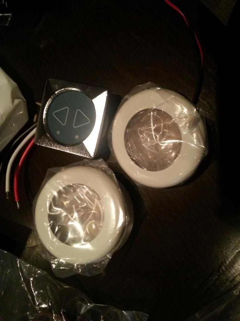

LED spotter
Dimmer

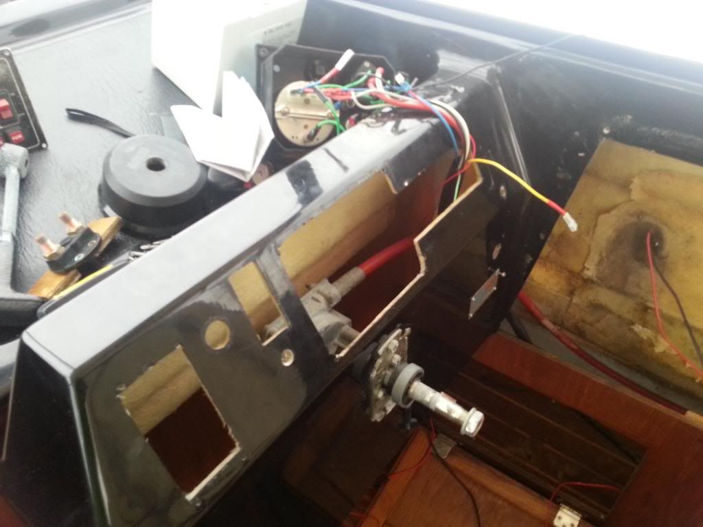

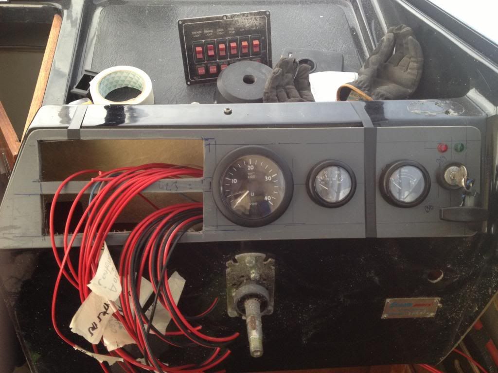

Begynte og demontere alt elektrisk, få oversikt over alle donald løsningene som er gjort.
Forferdelig mye rare koblinger som er gjort. Men håper nå og få ryddet opp litt i dette.
totalt 3 hovedstrømbrytere har vært montert noe jeg mener er unødvendig.
Planen min er følgende Instrumentbrettet idag inneholder masse hull, Planen er og lage en ny plate i 4-5mm alu/stål. Enten trekke denne i mørk karbon film eller lakkere sort for så bygge opp det nye instrumentbrettet.
Planen er og lage en oversiktelig og ryddig koblingshus inni dette rommet som er ved benhøyde på styrbord side. Vil lage en ny vegg for påmontering av sikringsblokk og jordingsskinne.
imorgen håper jeg og få laget veggen for montering av koblingshuset.
Håper også og få laget en "dummy" plate som blir mal til det nye instrumentbrettet

Bare en liten komentar , hvis du bruker alu/stål plate er det etter min mening mere komplisert når du skal lage hull til div innstrumenter og andre ting. Jeg ville brukt tre som jeg trekker med karbon eller annet.Men alu/stål tåler jo mye og mulig du har utstyr ril å kutte/sage i stål som gjør dette enkelt ????
tanken har slått meg, men grunnen til at jeg ønsker stål / alu er for og slippe og ha alt for tykk treplate. må ha opp mot 12mm tykkelse for stivhet?

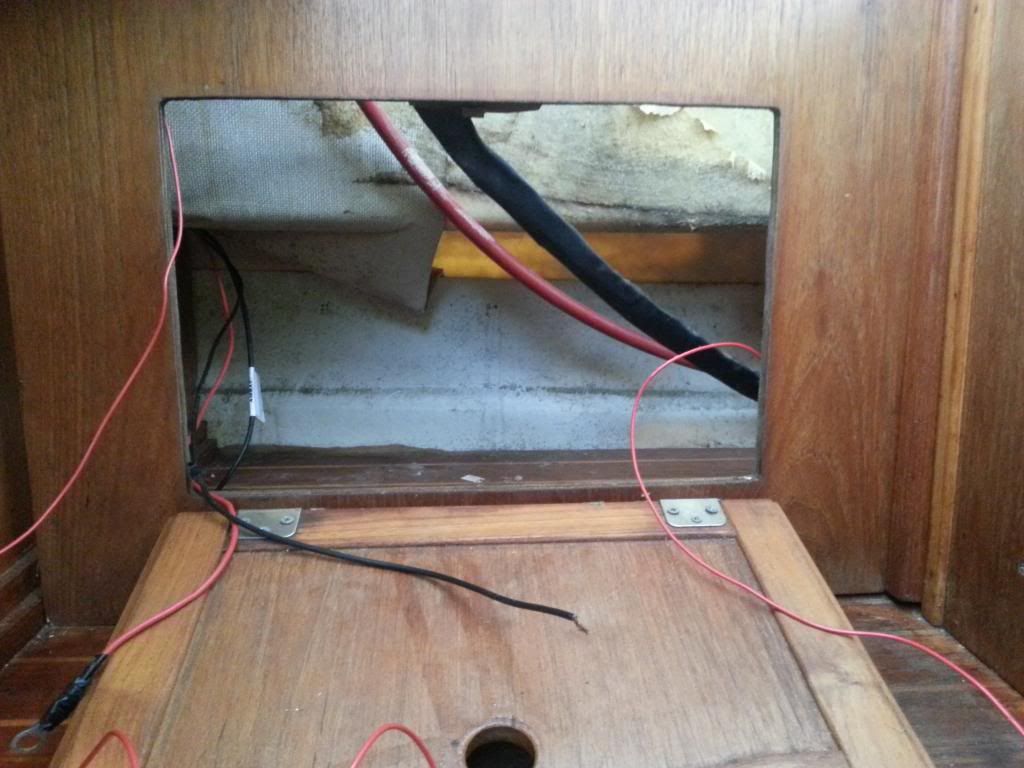

Først ett spørsmål, er PN godkjent / anbefalt som instalasjonskabel i båt ?
Har idag rivd ut sikkert 15 meter med 2,5mm2 PN leder.
Disse er erstattet med ny fortinnet kabel.
Nye kabler er lagt til

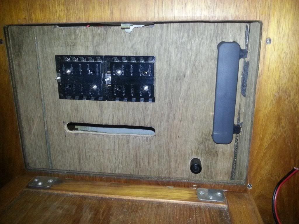

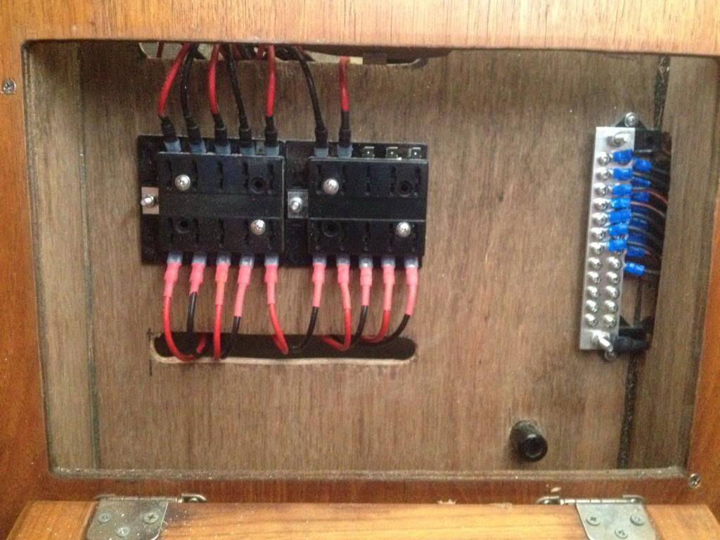

Har gjort klart strømskapet slik jeg tenker det.
jordingsskinne
fremre hovedstrømbryter
mulighet for oppkobling 20 kurser med sikringer.

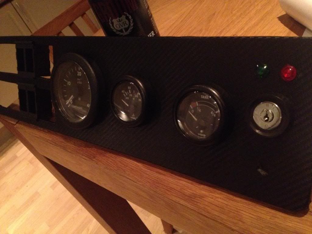

På grunn av instrumentbrettet har blitt endret flere ganger så valgte jeg og lage ett nytt brett.
Her ser man hvordan jeg tenker det skal bli
Prøvemontering for og se hvordan det ser ut med plasseringer
Koblingsskinner og sikringsblokkene er nesten ferdig koblet, mangler bare sikringer og tilførsel til sikringsblokker
Instrumentbrettet trekt med carbonlook film, Mangler nå bare brytere før montering begynner
