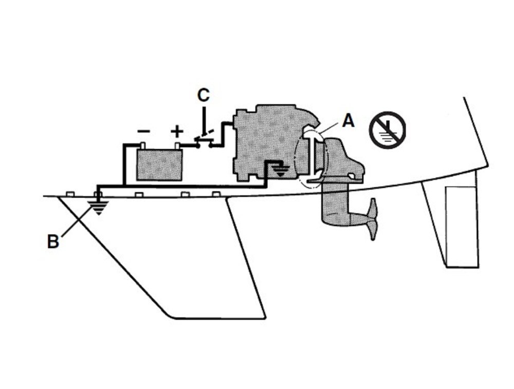

VP MD 2030 og dens søstre er vanlige motorer i Norge og Skandinavia. Det kan virke som tæringsproblematikk i forbindelse med Volvo Penta`s isolering av drev for å slippe motoranode er ganske vanlig. Etter mange år har dette dukket opp også hos meg. Vanligvis har det vært en god ring igjen av anodene etter 2 år (vi har båten oppe hvert annet år). I år var det bare såvidt noe igjen på bbd og på stbd drev ingenting. Og det var tæring på stbd drev.

Det er satt inn nytt drev. Når jeg måler motstand mellom drev og batteri minus, er den ikke "uendelig". Hvis det skal være isolert drev, er vel drevet ikke isolert, og noe er galt?
Rent mekanisk er det vel ikke så mange veier drevet kan få kontakt med minus/motorblokk annet enn via gearwiren opp til kontrollhendlene? Noen med erfaring her?
Jeg undres også litt på filosofien rundt denne isolasjonen av seildrev, er det ikke slik at sjøvann går gjennom drevet til motorens sjøvannspumpe, det burde jo gi utmerket kontakt?

På MD 2030- motorene skal drevene være galvanisk isolerte fra motorene. Det oppnås ved bruk av plastpakning mellom bakre motorplate der drevet sitter på, og motorblokka. Boltene har også plastskiver, og sitter i så store hull at de ikke kommer i kontakt med den bakre plata. Det er platsentreringspropp som sørger for at bakre plate holder riktig posisjon.
Demperplata er vel slik konstruert at drevets aksling går inn i en gummiisolert kobling. Dermed er det ment at man ikke trenger motoranode på disse motorene, noe mange jeg har snakket med om dette undres over. Jeg har ohmet, det er ikke uendelig motstand. Sjokket gjorde at jeg ikke noterte meg Ohm-verdien.

Ombord hos oss er jordingssystemet koblet opp som normalt, med landstrømsjord tilkoblet. Dvs. jordleder i kabel til land. Denne har en viktig oppgave, og det er å sørge for at jordfeilbryteren som er en 30mA utgave kobler ut 230V dersom man får en jordfeilstrøm ombord pga. feil i egen båt.  Jordfeilsystemet har også en oppgave i å utjevne alle chassis og ståldeler som feks. deksel på multipluss og frostvakt slik at disse har det samme potensialet.  Jeg er som alle andre med ett volvo penta seildrev alltid på vakt for å ikke få skader på drev pga. jordfeilstrømmer og galvaniske strømmer.   Det er fire  tiltak jeg har ombord som jeg håper skal hjelpe.
•Båten vår har ikke en sammenkobling mellom DC minus og AC jord, det var ikke krav til det da den var ny, og det vil aldri kobles sammen av meg heller.
•Varmtvannsbereder plugges fysisk ut når vi ikke trenger den. Det er fordi jeg ikke ønsker en jordet bereder full av vann, med kjølesløyfer som er forbundet med motor såpass nær motoren. Beredere er også en kjent risiko mtp. jordfeilstrømmer. Selv om den slås av på en topolet bryter, så vil man ha jordingen til berederen tilkoblet. Det er fordi at når støpselet er plugget, så er jordingen forbundet med jordingen på brygga og alt annet av 230V utstyr ombord. Dermed vil en jordfeil hos naboen eller ombord kunne gå gjennom jordingen på min bereder, via kjøleslanger, og til drevet.  Derfor plugges den ut istedenfor å legges ut på bryter. Vi har plassert støpselet så det er lett tilgjengelig, og det brukes kun ved behov.
•Minus til motor er fysisk frakoblet på en egen hovedbryter. Det gjør at vi ikke har stående 12V DC spenning på motoren når den ikke er i bruk.
•Vi har bevisst ikke plassert frostvakter og andre 230V komponenter i nærheten av motoren. Det er både av hensyn til sikkerhet fordi seildrevet er ett jordspyd, men også for å ikke risikere jordstrømmer fra chassis på 230V utstyr til seildrev. Vi får tross alt utkobling ved overslag til chassis på frostvakter og utstyr.
På det viset mener jeg å ha bedre kontroll på risikoen for tæring på drev, samtidig som vi har en mye sikrere installasjon enn dem som kobler bort jord i landstrømskabel.
