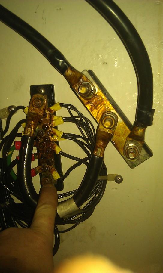

Trophy Svart 25.Januar.2014 Emnestarter Link til dette innlegget Svart 25.Januar.2014 s Prøvde først å skifte de ødlagte batteripolskoene uten at det hjalp Sprayet litt på kablene og strømskinnene på fellesminus og da ble det fart i sakene Ser ut som det er fellesminus og den kontakten eg peker på. Den kontakten vises bedre på andre bilde. Virket som det var noe som bar løst, men ikke mutteren...Får skifte ut den strømskinna snarest... Sitér dette innlegget Maxum 4100 scb, Chenette III Link to post
