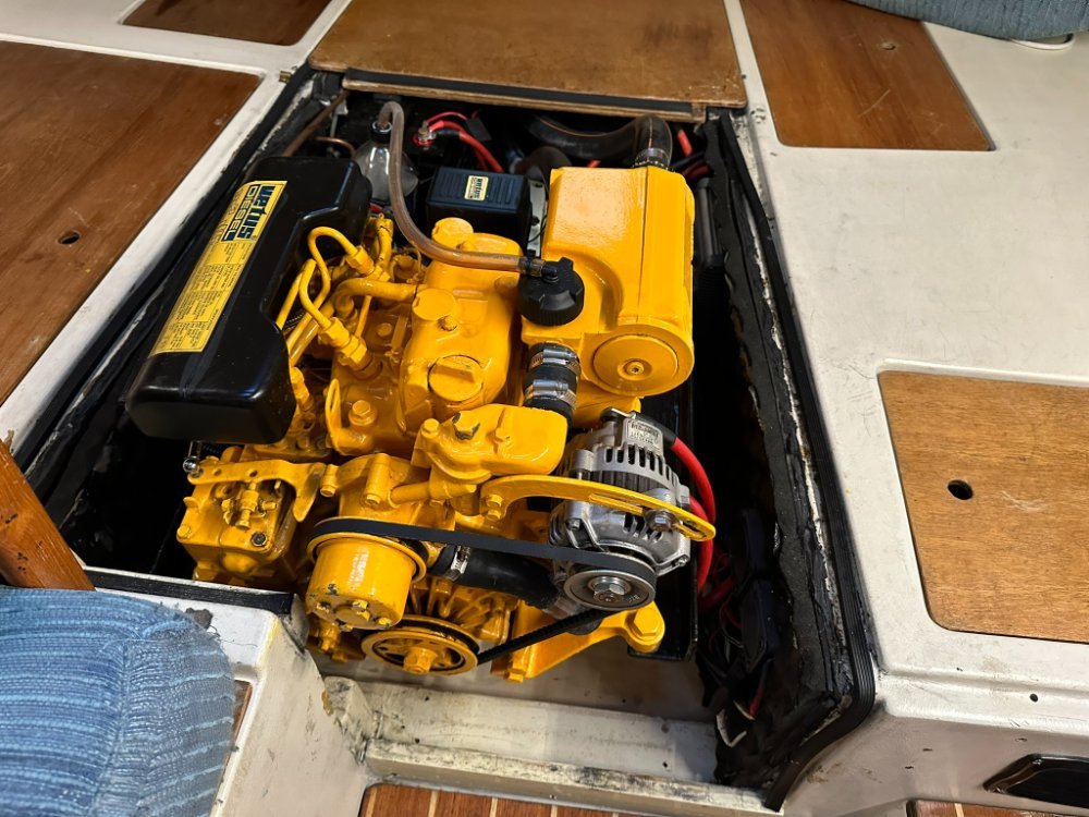

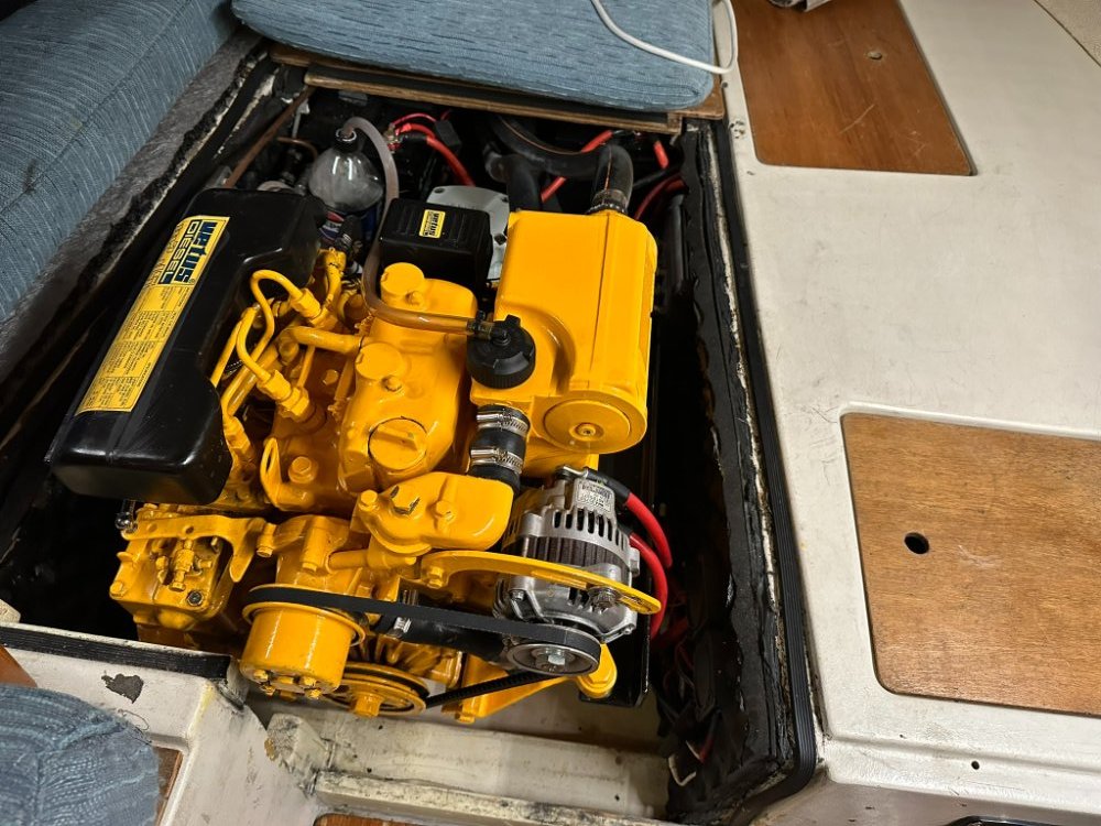

njal Svart 16.Mars.2024 Emnestarter Link til dette innlegget Svart 16.Mars.2024 Snart påske. Turen er tenkt på svenskekysten, i følge med @5nacks Ikke mye fornemmelse av vår i dag, men vi har gjort Tortuga klar for påsketur. Først av med presenningen Det var ikke ideelt vær for å ta på seilene. Var mye vind. Allikevel, de kom på! Vi gjorde også service på motoren. Byttet olje, oljefilter, dieselfilter på motoren og forfilter. Første vi gjorde da vi kom var å sette på varmen i båten, så var deilig å komme ned i varm båt. Første år med uorginale filtre til motoren, men de passet like fint Nytt system for oppbevaring av de brukte filtrene. Var fornøyd, klarte å gjøre jobben veldig renslig. Vi fylte også vanntanken. Hadde med vann i kanner. Er vi heldige kommer vi til en havn det går an å vaske båten i påsken. Sitér dette innlegget Båten min:Livet med Tortuga, Maxi Fenix 28 fot Link to post

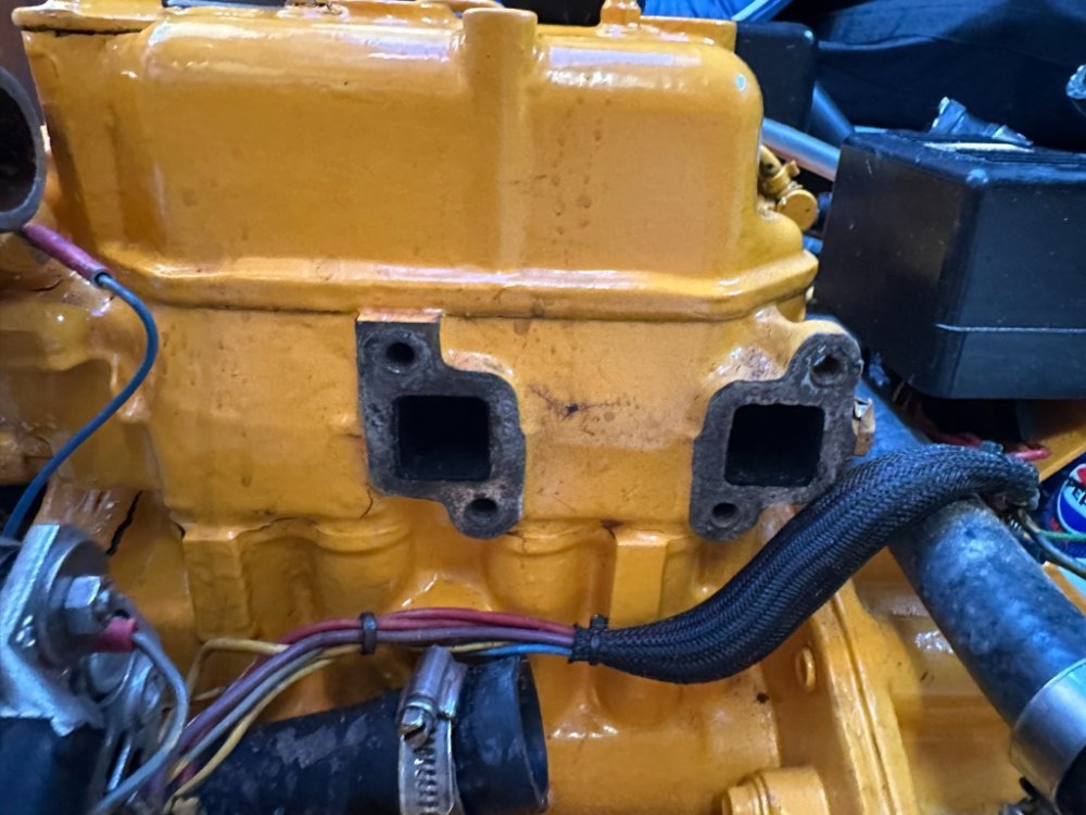

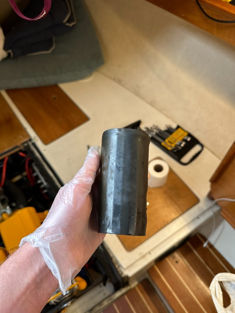

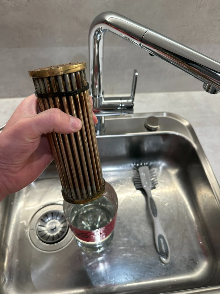

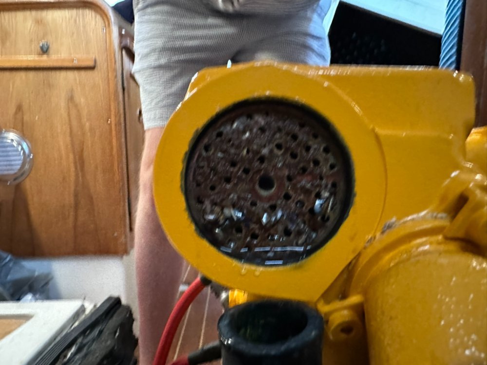

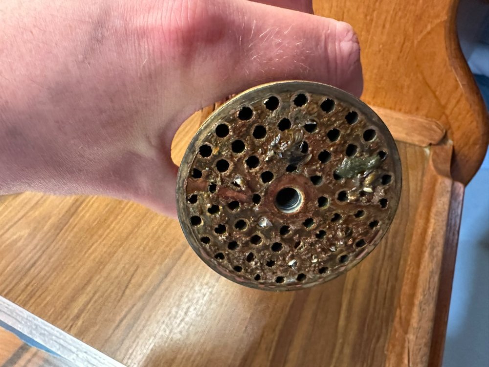

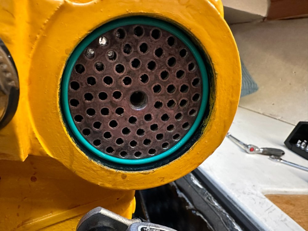

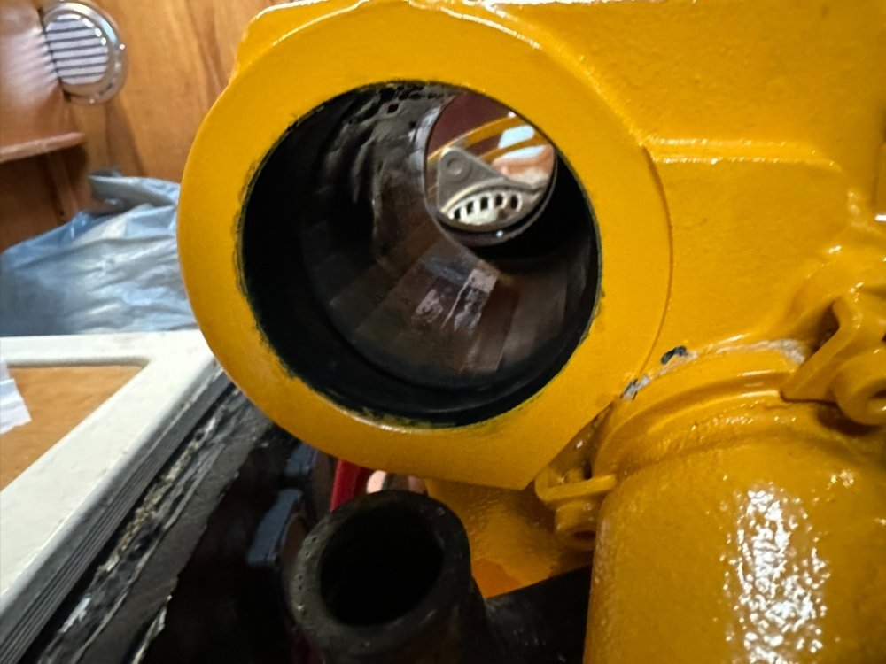

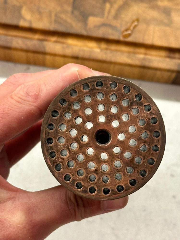

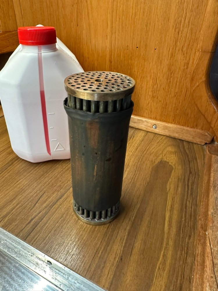

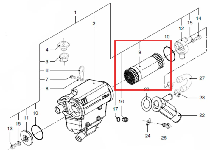

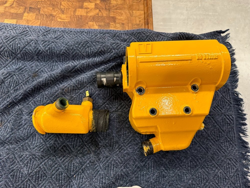

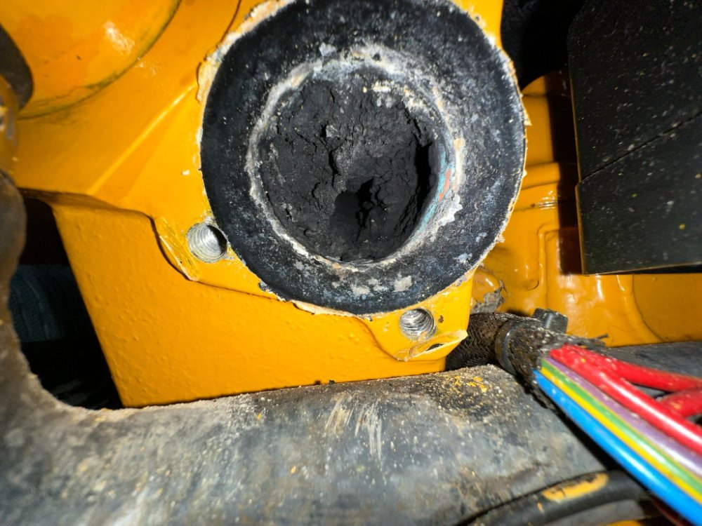

njal Svart 21.April.2025 Emnestarter Link til dette innlegget Svart 21.April.2025 Lite aktivitet her, men Tortuga lever fortsatt. Først, litt vedlikehold.... I høst opplevde vi at motoren gikk varmere enn normalt, og det "dampet" av eksosen. Vi åpnet derfor varmeveksleren. Første gang siden motoren ble montert i Tortuga... Renset den i eddik. Se den gummi greia som ligger inni varmevekslerhuset. Vi antar denne skal sitte rundt rørinnsatsen, for å styre vannstrømmen. Fra Vetus: Vi tredde den utenpå, og ved hjelp av varmluftspistol krympet den pent sammen rundt rørinnsatsen. Nye oringer Vi trodde nå alt var bra, det var det ikke.... Jeg tok av blandebendet for eksosen. Rimelig tett her. Kokset igjen, bare hull igjen for en finger. Av med hele varmeveksleren. Ikke tett her... Bare tynt svart lag mot sot. Det igjenkoksede satt hardt, men vi fikk alt ut. Her ferdig renset. Jobb utført, og alt i orden. Motoren kjøler bra, og har fungert fint etter denne "sjauen". Vi lurer fælt på hvordan eksosutløpet kan ha koksen igjen såppas.... Propellen bør være passe, motoren når fint sitt maksturtall på 3600 rpm i gir. Sitér dette innlegget Båten min:Livet med Tortuga, Maxi Fenix 28 fot Link to post

Ask Svart 21.April.2025 Link til dette innlegget Svart 21.April.2025 Hei. Fine bilete. I påsken skifta eg blandebend på ein av våre Yanmar 2GM20F. Det var mykje koks. Om lag slik som på Tortuga. Kanskje @dieselfaneller andre kan sei noko om kvifor det legg seg koks her? Sitér dette innlegget Link to post

Hulda Svart 21.April.2025 Link til dette innlegget Svart 21.April.2025 Det er fordi motoren enten/eller: Kjører på for lavt turtall over lang tid Tomgangslading av batterier For stor last i forhold til turtall Dyser gir for mye diesel For lite luft i forhold til dieselmengde Slik er det i grove trekk. Typisk for motorer med 'overdrivepropell'. På Hulda kjøpte jeg for noen år siden nytt gir. Det viste seg at mitt gamle hadde utveksling 3:1. Det nye skulle også være slik, men det viste seg å være 2,5:1. Hadde, i følge selger ingen betydning. Motoren gikk greit på lavere turtall. Begynte å 'brumme' på høyere turtall. Byttet propell ett hakk ned og OK. Ingen sot/koks. Og merk at jeg har en eldgammel møkkamotor. Sitér dette innlegget Link to post
njal Svart 21.April.2025 Emnestarter Link til dette innlegget Svart 21.April.2025 Hulda skrev 31 minutter siden: Det er fordi motoren enten/eller: Kjører på for lavt turtall over lang tid Tomgangslading av batterier For stor last i forhold til turtall Dyser gir for mye diesel For lite luft i forhold til dieselmengde Slik er det i grove trekk. Typisk for motorer med 'overdrivepropell'. På Hulda kjøpte jeg for noen år siden nytt gir. Det viste seg at mitt gamle hadde utveksling 3:1. Det nye skulle også være slik, men det viste seg å være 2,5:1. Hadde, i følge selger ingen betydning. Motoren gikk greit på lavere turtall. Begynte å 'brumme' på høyere turtall. Byttet propell ett hakk ned og OK. Ingen sot/koks. Og merk at jeg har en eldgammel møkkamotor. Blir ikke helt klok på dette. Ikke røyk / sot fra eksosen som jeg kan se. Pleier å marsje på mellom 3k og 3,2k rpm. Maks er 3,6k rpm, noe motoren oppnår enkelt ved full gass i gir. Driver ikke med tomgangslading av batterier. Vanlig vp foldepropell 14"x8 Jeg tror motoren har bra lufttilgang, men det kan jeg ikke garantere..... Utover det går den rent og fint.... Ikke veldig moderne denne motoren heller hehe.... Sitér dette innlegget Båten min:Livet med Tortuga, Maxi Fenix 28 fot Link to post
