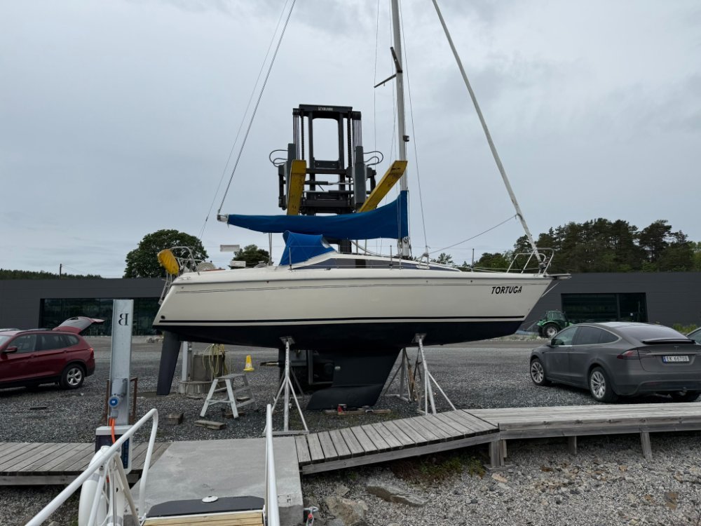

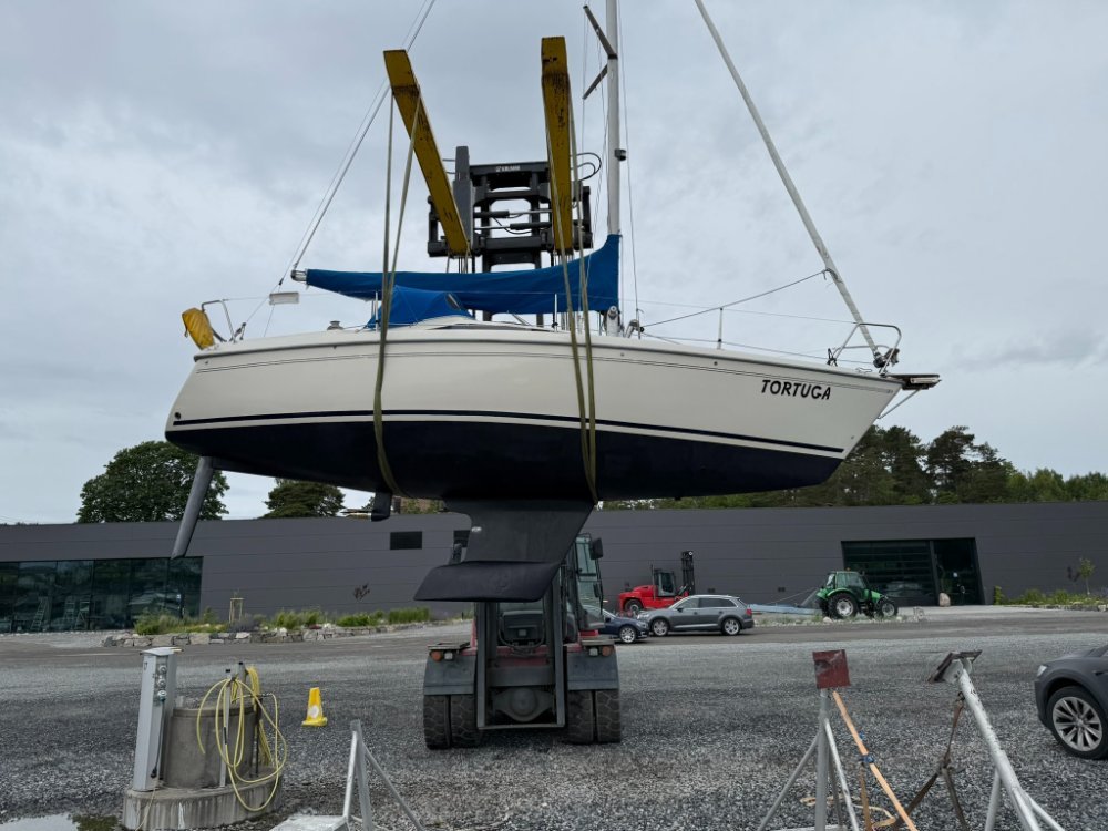

Mandagen etter gikk båten på land for årlig vedlikehold.
I son denne gangen, noe som var en positiv opplevelse.

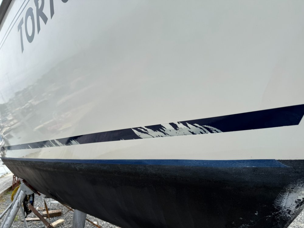

Dessverre ble vannlinjetapen stygg etter spyling.
Her ferdig polert og stoffet etter vanlig prosedyre.
Merk. Ny vannlinjetape

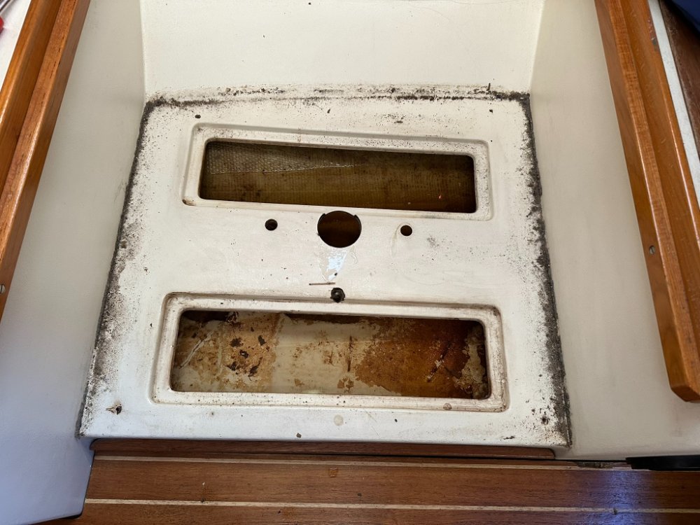

i våres oppdaget vi vann i hulrommet under salongbordet.
Mest i det nærmest midten av båten, saltvann
Mye støv også.... Skjules av en tredørk til vanlig.
Vi fant raskt ut at vannet piplet inn i akterkant av hulrommet, hjørnet akter mot midten.

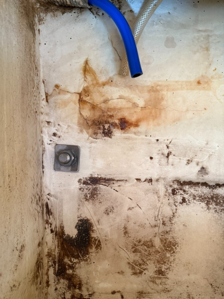

Rask ble derfor anntagelsen at det kom inn via aktre kjølbolt, inn i dette rommet.

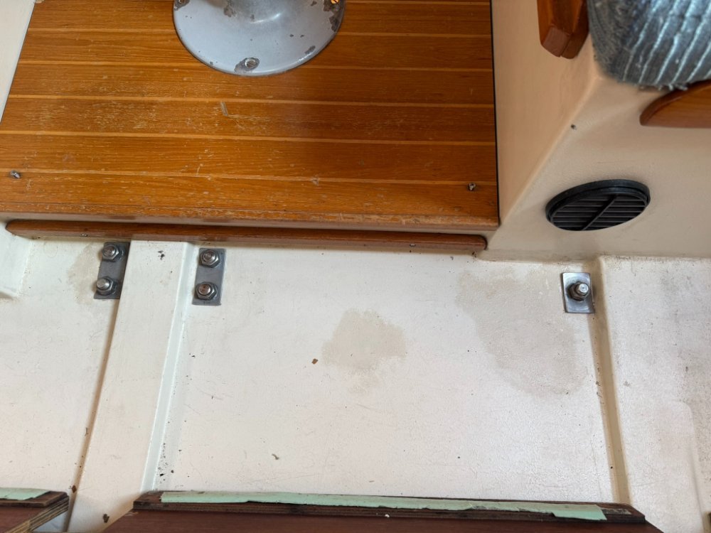

Som man ser av bildet går kjølboltene gjennom innerlineren.
Ikke noe synlig vann over innerliner.
Med vanlig 1/2" skralle kjente jeg på kjølboltene.
De 5 framste i båten rikket seg ikke.
Den aktre kunne jeg skru en kvart omdreining....

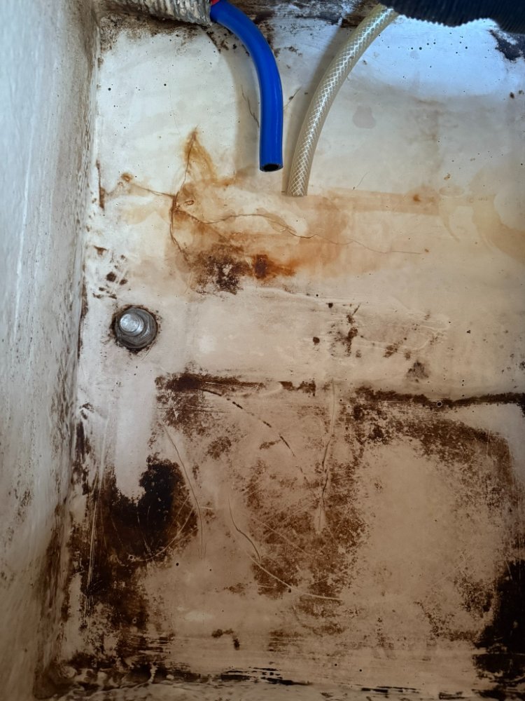

Den fremste kjølbolten er under vanntanken.
Vanntanken måtte ut.
Litt svart og ekkelt, det ble vasket.
Merk at skivene er ikke spesielt store.
Det er 20mm kjøbolter.

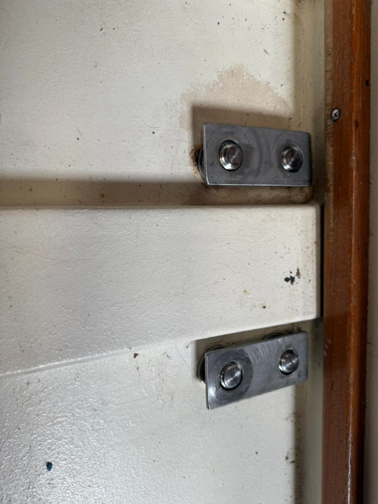

Nye større skiver ble laget før vi gikk på land.
Tykkelsen er 3mm. Syrefast.
Testing om hullene er på rett sted.
Alle muttrene kom greit løs med latmannsarm.

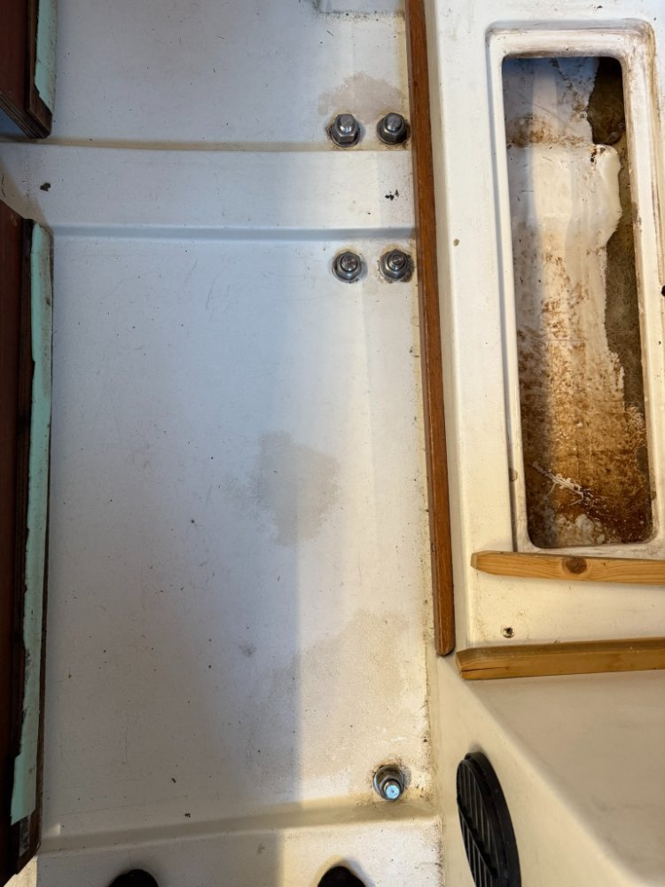

Her med nye større skriver.
Vi la fortykket epoksy under skivene, for å gjevne ut flaten.
Vet ikke hvor nødvendig dette var, da skivene formet seg etter bunn ved stramming.
Akter er mot høyre på bildet. Den lengst akter som lakk.

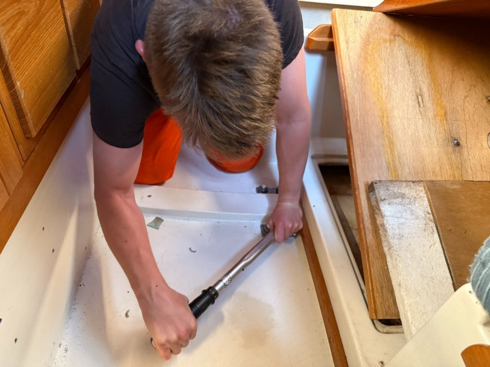

Hvor mye skal de strammes.
Etter diverse undersøkelser, landet vi på 200nm.
Dette på smurte gjenger.
Det var sjokkerende tungt å åppnå dette momementet. Føltes skummelt å dra til såppas, men båten har ikke sprekt enda.

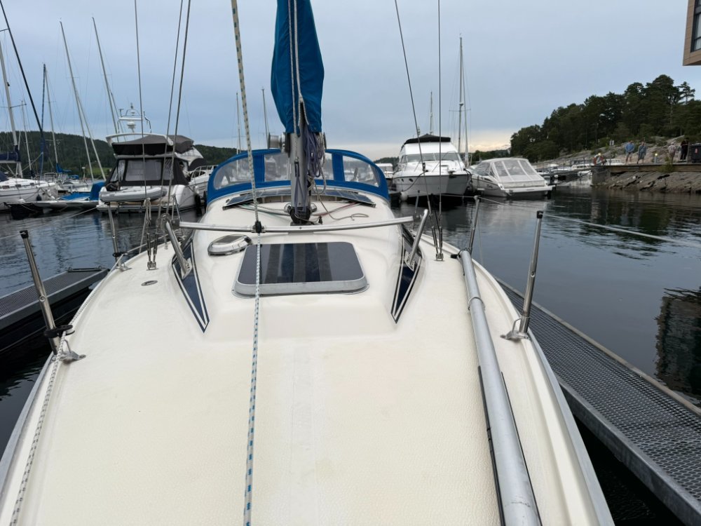

"Dekorfolien" var slitt. Delvis pga oss når vi har brukt rubbing på overbygget.
Jeg fikk tak i en fil med målene på folien, en .dxf fil.
Basert på denne laget Pro Shop AS på Fagerstrand ny folie til oss.
Det verste var å få av den gamle folien.
Vi brukte først glasskrape, noe som kanskje ikke var så lurt.
Folien gikk av greit, men limet satt igjen.
Vi gjorde et forsøk med aceton, noe som ikke var suksess.
Ved forsøk 2 brukte vi sitrusrens fra 3m.
Den løst limet bra. Vi brukte 2 bokser...
Endelig alt av, klart for ny folie.
Ny folie på.
Den passet perfekt.
