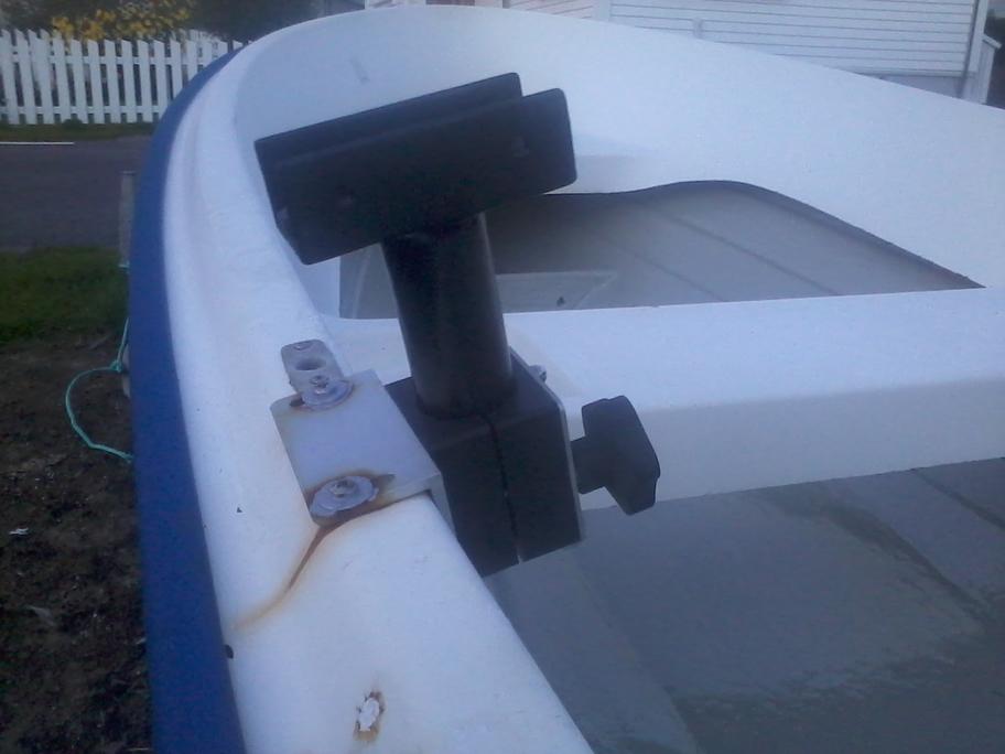

Søringen Svart 31.August.2014 Emnestarter Link til dette innlegget Svart 31.August.2014 Også fått montert selve ekkoloddet: Sveiset til en brakett, og malte denne med hammerslaglakk, pluss hadde noen strøk med motorlakk oppå etterpå (man tager det man haver...). Er montert slik at jeg kan skru av ekkolodd med fot, og brakett er da lavere enn rekka på båten. Kan da legge båt opp ned hvis jeg tar den på land i vinter. Borret hull og festet brakett med rustfrie pop-nagler, det tålte i hvert fall at jeg ga ekkoloddet et realt karatespark i det jeg skulle gå ut av båten... Så får jeg slippe teiner ut på babord side, sånn at jeg ikke får teinetauet rundt ekkoloddet når jeg kaster teina ut, slik jeg gjorde for et par år siden Kostet meg en ny plast-fot til ekkoloddet. Sitér dette innlegget Link to post
