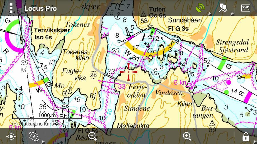

Det er bare dersom man bruker Eniro-kart i Locus, og det gjør man vel ikke?
Skru på Statkart sitt sjøkart:
bilde
Hadde ikke tablet for hånden, så bildet er fra mobilen. Derav dårlig oppløsning og menylinjer.
Jau, men da er vi i båtsportkart med lupe modus...
Dog er det selvsagt bare ett, eh to, tastetrykk å bytte mellom ulike kart i locus, noen velger jo å binde seg til en karttype ;-). Så ja, det vil jo fungere greit for å sjekke fyrsektorer.
