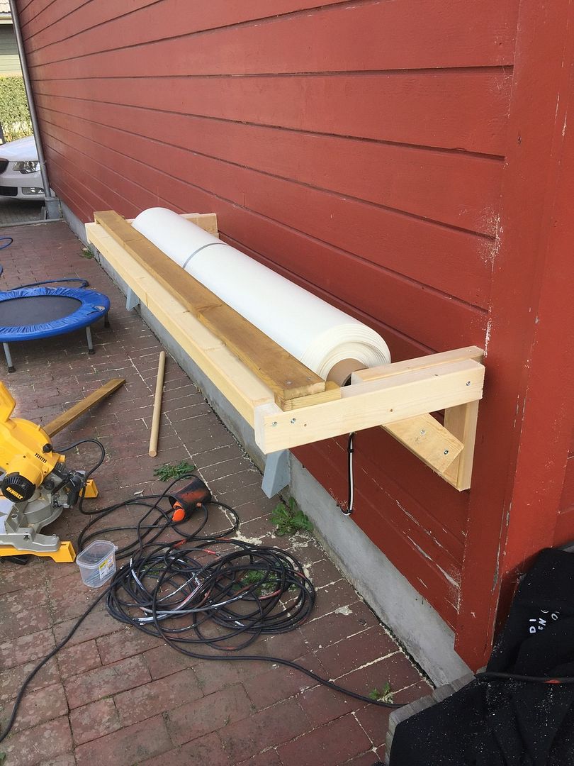

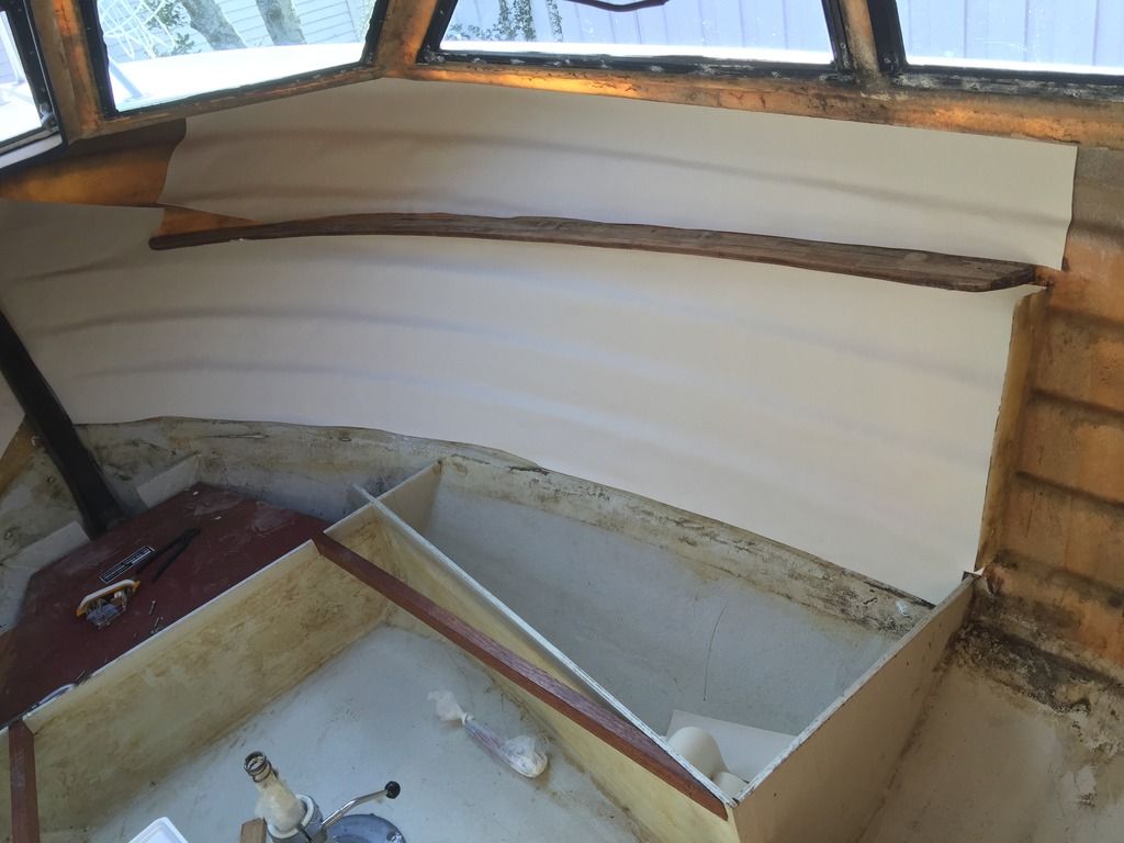

Fikk laget meg en holder til skrogtrekket for å enklere skjære til stykkene. Funker meget bra.
bilde

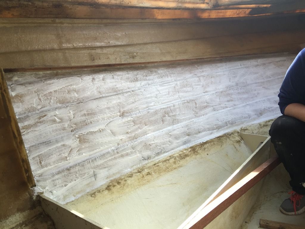

Ellers så begynte vi med vanlig baderoms lim. Det første stykket ventet vi nok ikke lenge nok med for følte det aldri tørket. Men ble sånn passe fornøyd.
bilde
bilde
Synes resultatet ble sånn passe bra. Vesentlig bedre enn hva det var før.
På neste side så ventet vi noe lengre før vi la på. Denne gang kanskje litt lenge. Følte ikke det limte bra her.
Den øverste på bilde under brukte jeg bare kontakt lim. Ikke helt 100% fornøyd med denne heller egentlig. Så når denne var lagt på så fant vi ut at vi ventet med å ta resten før vi så hvordan dette hang når det hadde tørket.
bilde
Ikke tenk på at det ikke treffer helt inderst i båten. Skal fikse dette etterhvert. Skal en plate foran dette så ikke synlig.

Da har vi fått gjort litt til. Ikke kommet så mye lengre med trekket da vi trenger en bedre kontakt lim. Wurth sin sprayboks funket ikke så veldig bra. Vi burde kanskje sprayet både på stoff og skrog men når vi bare sprayet på skroget så hang det ikke så bra.
Det som er limt med våtromslimet henger veldig bra.

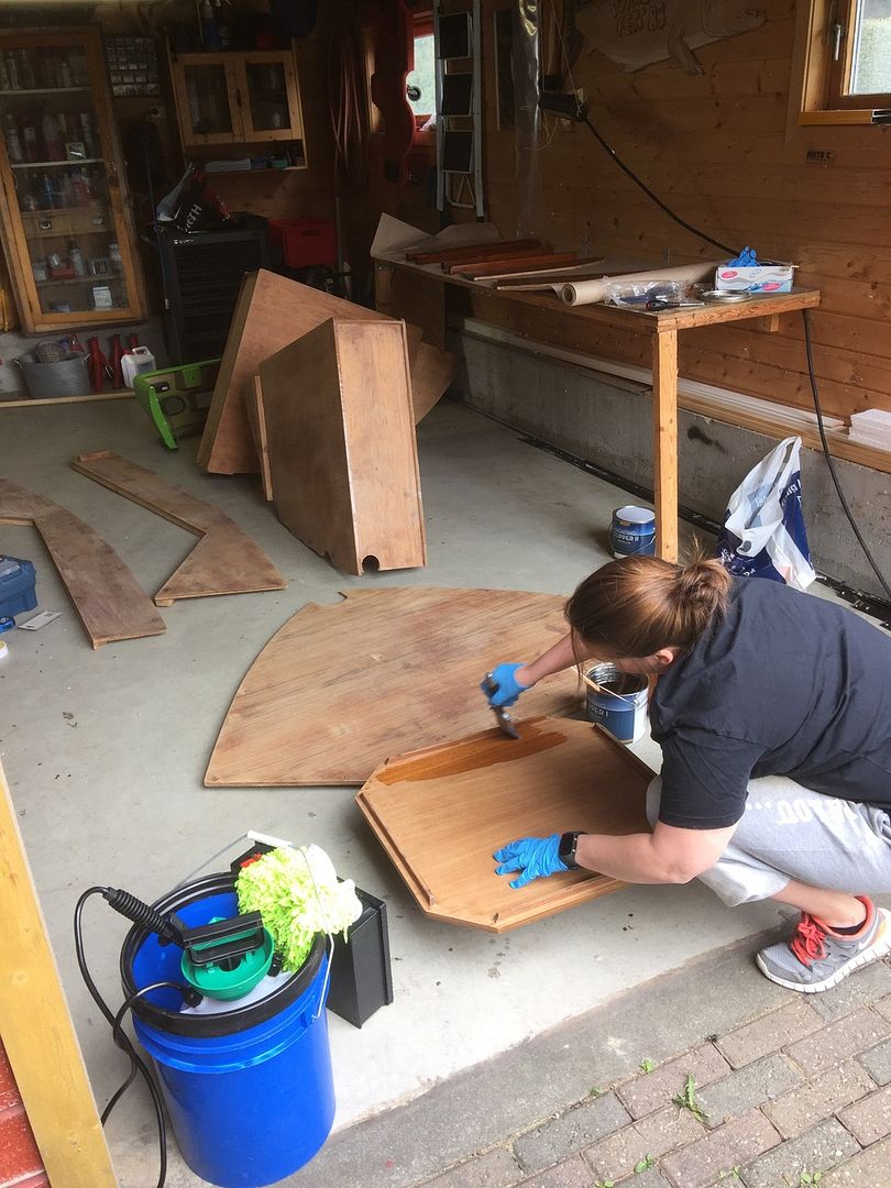

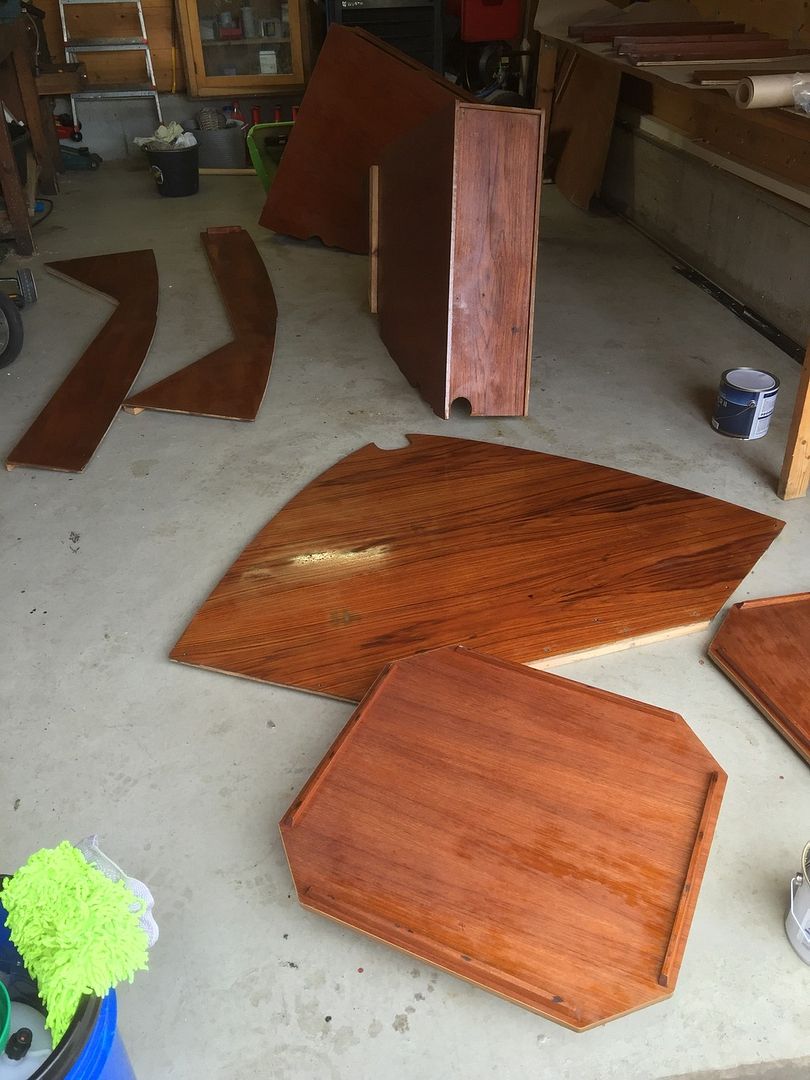

Madammen har begynt å pusse på interiøret og i dag begynte hun på lakking. Blir Jotun sin Clipper I og Clipper II. Ble anbefalt dette av han jeg kjøpte teak finer av samt en båtbygger som var innom.
bilde
Ble litt bedre enn hva det var!
bilde
Aner ikke hvorfor set ser ut som det er en flekk midt på det store panelet. Det er ikke det i virkeligheten!
Hadde håpet å få på noen strøk med lakk i løpet av morgendagen! Selv om det er 17. Mai.
Kontaktlim skal vel påføres på begge flater, så tørke til det bare såvidt er klebrig, før flatene legges sammen. Du oppnår ikke samme effekt dersom du påfører bare på den ene flaten. Det kan hende spraylimet hadde funket dersom det ble brukt riktig ...

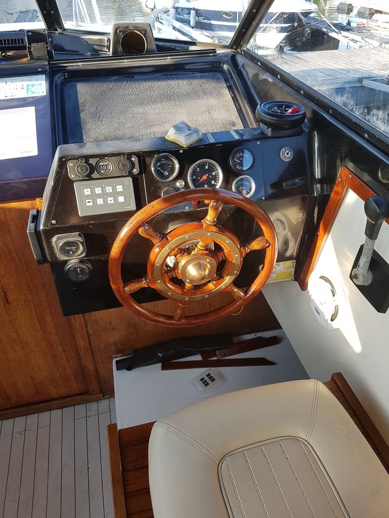

Blitt dårlig med oppdateringer fra min side. Men det har skjedd ganske mye med båten i det siste. Den er nå på sjøen hvertfal. Fikk løftet oppi motor før jeg satte den på sjøen sånn at jeg fikk testet at alt virket før den ble sjøsatt. Det er blitt laget nytt instrument panel og møblene utendørs er nesten ferdige.

- Laget nytt instrument panel

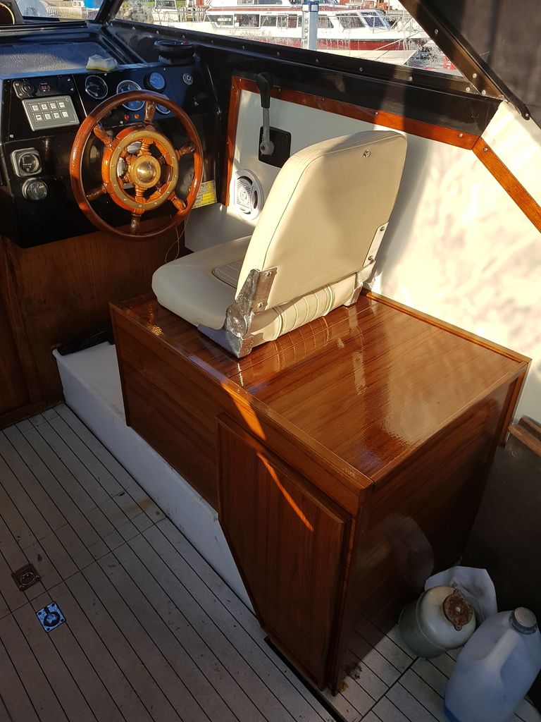

Har ikke fått tatt så mye bilder da det fremdeles er masse rot i båten, men har ett par bilder fra pantryet jeg har laget. Tappe kranen skal byttes. Denne var ubrukelig! Lekker uansett hva jeg gjør.

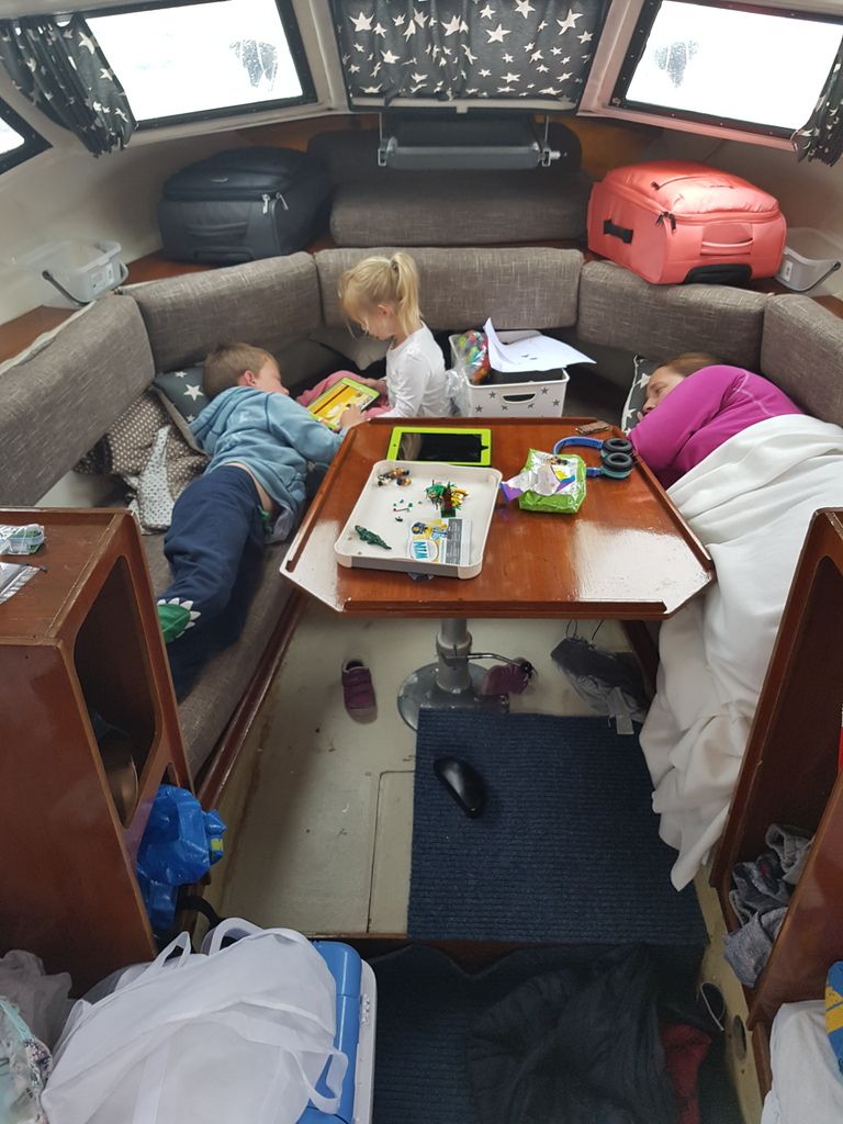

Lovet bilder, men glemte så klart å ta så mange. Men her er nå ett par! :)
Ungene å samboer som koser seg! :) (mangler litt tepper og slikt fremdeles! )]20170623_170338_zpsg6c7qj5y.jpg
