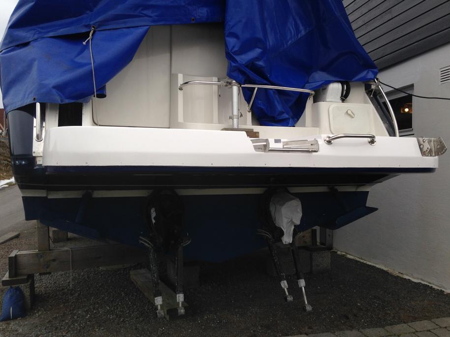

Kollegaen er superfornøyd. Teak er kjøpt inn fra Sandøy båtdekk (beklager at ikke teakdekket blir til ut i fra en stor teakstokk slik flere andre her inne ville gjort, inkludert deg SoBo  :wink:  Men i mangel av tid, så er slike leverandører veldig kjekke...  :yesnod: ) Badestigen måtte bestilles fra Italia gjennom Sverige, for de leverte ikke utenfor EU. Rart ingen forhandler denne i Norge, for det er helt klart den peneste av sin type. Men ble litt modifisert siden den er beregnet på å være montert i underkant. En løsning med skjult stige ville sikkert blitt penere, men her er sikkerhet prioritert med en løsning som gjør det enklest mulig å få ut stigen mens man ligger i vannet. Med fire trinn vil den også stikke relativt dypt.
Tipper båten er klar for sjøsetting innen et par-tre uker.
Så håper jeg arbeidet kan resultere i noen ekte kunder, siden jeg nå har støpt former av plattformen...  :smiley:
Din blir stikkende lenger lenger ut enn den som er kjøpt inn her. Og så har den et stopperbeslag i enden.
http://www.yachtshop.it/code_osculati/4954304/Osculati%20-%20S.S%20underplatform%20ladder%204%20st.%20[49.543.04]
Hvem vet, har flere ting under utvikling, men det var det å få alt ferdig...  :smiley:  Planlegger også å lage en forlengelse av denne her med integrerte rom, men så var det igjen det med tiden da...  :confused:
Som vanlig en proff i arbeid. Ser ut som det er originalt   :thumbsup:
Målet var at det skulle se ut som originalt, men har litt annen radius i overgangen, slik at innfesting for ankerbeslag har blitt mer elegant... (beskjedenhet er en dyd...)  :wink: Ellers er plattformen også noen cm lenger enn en original 350, noe som sikkert kommer godt med når rekene skal nytes bak på båten... :cheers_wine:
Må forøvrig presisere at jeg aldri har jobbet proft med båt og plastarbeider, men lånte i sin tid lokaler hos en kompis som hadde jobbet mange år hos Norline da jeg jobbet med mitt første prosjekt, så opplæringen jeg har fått har vært upåklagelig...  :smiley:
  • 2 uker senere...
Og da var teak og fenderlist på plass. Båteier synes plattformen blir bedre enn dagens 350  :smiley:  De største forskjellene er at den er noen cm lenger av praktiske årsaker med hensyn på badestige, samt at jeg ga hjørnet en krappere radius enn på 350 for å slippe å bli nødt til å felle ankerbeslaget like langt inn som Marex har vært nødt til på 350'en. En annen positiv effekt av dette er at ombordstigning fra siden/tråkke fra badeplattform til badeplatform mellom to båter blir enklere på grunn av bedre tråkkeflate.
