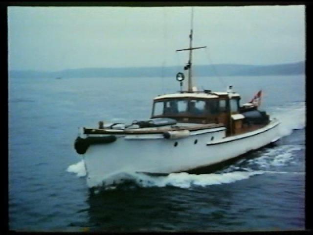

EiSvIn Svart 1.Juni.2015 Link til dette innlegget Svart 1.Juni.2015 Hehe.. Båten vår "spilte" tollbåt i filmatiseringen av Smuglere. Artig film for de som har sans for litt eldre båter. En del skøyter, og noen passbåter som brukes der. Den ble vel filmatisert i 1956 om jeg ikke husker feil. Litt rart at de brukte "Pirat" som den gang tilhørte Oslo båtmannsforetning i stedet for å hente inn en "ekte" tollbåt. Her er bilde av Pirat hentet fra filmen. Har jo mye til felles med Ternen i utforming og linjer. Sitér dette innlegget Link to post
