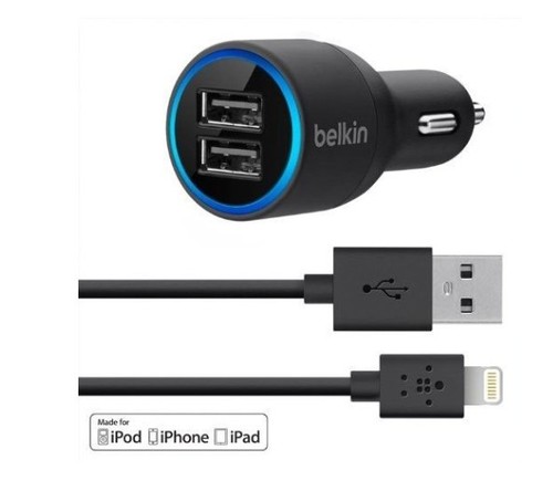

njal Svart 14.Mai.2015 Link til dette innlegget Svart 14.Mai.2015 Etter diverse usb ladere fra biltema og lignene som skuffet, kjøpte jeg denne: Funker kjempe bra. 2,1 amp i begge usb kontaktene samtidig. Lader Iphone 6 like kjapt som 220v lader. http://www.ebay.com/itm/New-Belkin-2-port-USB-Car-Charger-Lightning-Cable-for-iphone5-5S-iPod-Ipad-/111235834876 Sitér dette innlegget Båten min:Livet med Tortuga, Maxi Fenix 28 fot Link to post

Arvid_A Svart 14.Mai.2015 Link til dette innlegget Svart 14.Mai.2015 Takk for tipset, njal! Den er herved bestilt! Sitér dette innlegget Link to post
