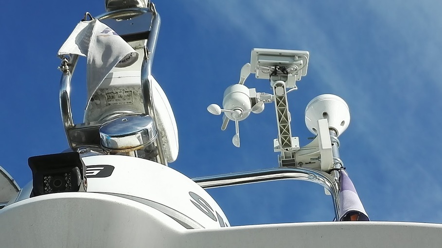

Da er vindmåleren mottatt og montert (Oregon Scientific WGR800).
Monterte den mellom alt annet stæsj på bøylen på flybrua.
(Ja, har faktisk ny Båtplassvimpel liggende i båten som skal erstatte den rufsete som er der nå).    :flag_bp:
