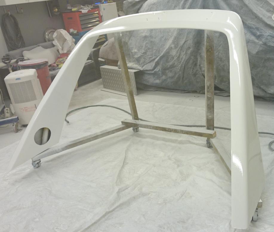

I dag ble det bare sparkelpussing og så å pusse over hele bøylen med 240 papir. Så laget jeg et helt enkelt stativ med hjul, slik at den står greit ved fyller-sprøyting og lakkering.

Gikk over bøylen med 320 papir på klosse, ragget med raggefille med 1500 korning og la på lakk på ny. Hadde fått mer varme i garasjen og tynnet lakken litt mindre. Fikk nå et helt annet resultat. Nå dekket lakken siste skjolder og ingen sig. Montering i morgen!
Citroen DS. If I have to explain, you wouldn't understand...

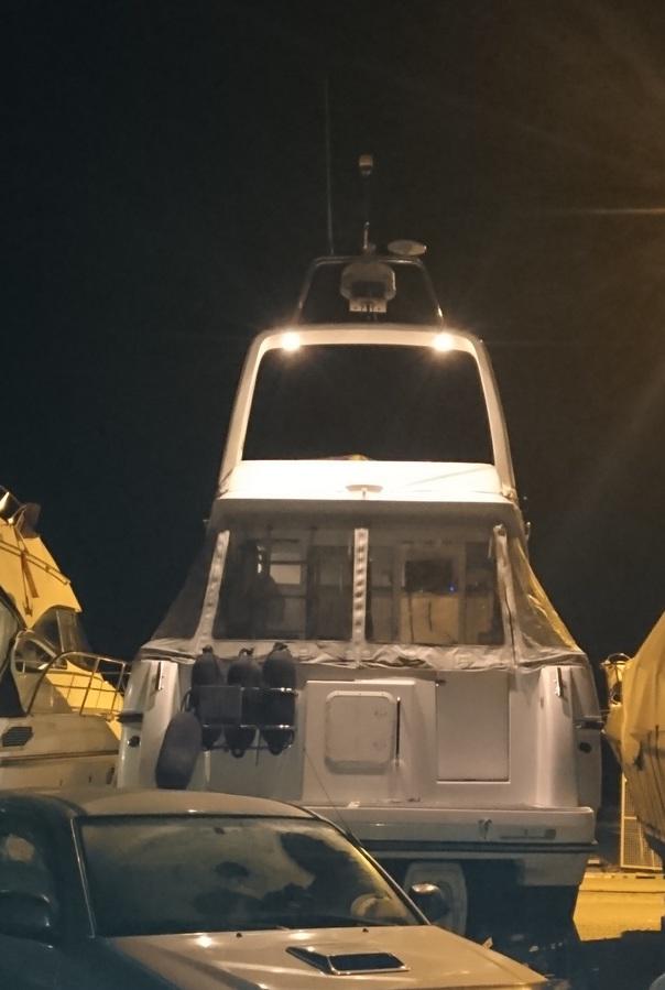

Endelig kunne bøylen monteres...
Fikk med en kompis med pick-up som kjørte bøylen ned i havna for meg. Greit å bo 600 m ifra...
bilde
Så først ett før-bilde.
bilde
Masse rot med antenner, kabler, hjemmelaget lanternemast og kalesjeknapper uten funksjon.
Så etter-bilde.
bilde
bilde
Bøylen er akkurat montert på plass, kabler er ikke ferdig trukket, og vhf og tv-antenne skal på plass, samt lys under bøylen.

Syntes kanskje den ble i høyeste laget. Satser på at det ser bedre ut når båten er på sjøen...
Godt med positiv respons! Var livredd den skulle se ut som en handlevogn...
