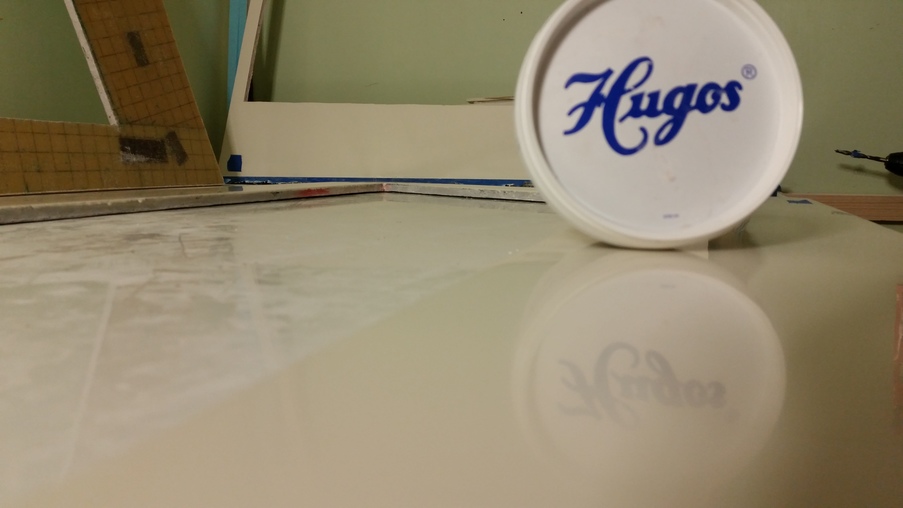

Her er gelcoat på en av veggene våtslipt med 400, 800 og 1200-papir. Deretter rubbet 2 ganger med Hugos før polering:
bilde
Det ser fhv blankt ut, men i direkte arbeidslampelys er det mye spor av sliping, som ikke er synlig i dagslys:
bilde
Bør jeg slipe mer med finere papir og kraftigere rubbing eller er det greit?
Om overflaten er bra er du best til å vurdere selv.
Å pusse på en gelcoat flate er vanskelig. lett å pusse for mye. Å rubbe med Hugos er jeg ikke kjent med  ??  Jeg bruker norpol    R 10
Den tar derimot ikke pusse streker fra grovt sandpapir. Det er det bare mer pussing som reparerer, men kanskje det er best å slutte mens leken er god   :wink:
