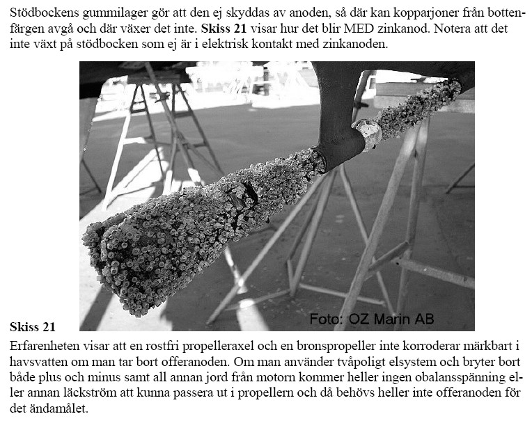

Nå har jeg lest alle kommentarer her. Ikke en av dem kommenterer dette (unskyld dårlig norsk):
Beskyttelsen fra bronse og andre guilmetaller med mye kopper i, og beskyttelsen fra de fleste antifoulingfarver, er at de avgiver kopperjoner, altså en mye svak form av korrosion.
Når man da monterer en zinkanode i elektrisk ledende kontakt med metallföremåler som skal korrosionsbeskyttes, da kommer man at blockere avgangen av kopperjoner, og beväxningsskyddet fra antifouling og kopper ets. slutter at fungere.
I den elektriske potentialkedjen er bronse og syrafast så näre varandra at de ikke korroderer, bare det ikke finnes andre metaller elktriskt koblede til dem.
Så hvis man ser til att inget anet er tilkoblet, speciellt ikke landströmsjord, så kan man ta vekk zinkanoden så kopparjonavgangen kan skje.
Ellers kan man pröve at finne noen antifoulingfarve dersom beskyttelsefunktionen ikke beror av kopparjonavgang.
http://www.batteknik.se/elschema/growth.jpg
