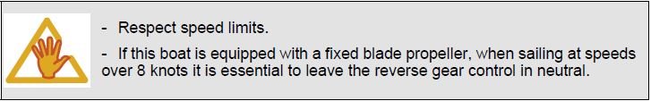

Indy Svart 18.November.2020 Link til dette innlegget Svart 18.November.2020 Trådstarter har Brunton foldepropell, noen her som ikke har fått med seg det... Hadde selv Jeanneau med Flexofold, Yanmar motor og gear, i instruksjonsboken fra Jeanneau sto det at gear skulle stå i revers under seil. Sitér dette innlegget Link to post

Indy Svart 18.November.2020 Link til dette innlegget Svart 18.November.2020 Så ikke alderen på tråden, nei... ovenstående står i instruksjonsboken på min nye båt. Det er nok helt utenkelig at noen vil sette fastpropell på den, så dette er nok en generell regel på denne gearboksen fra Yanmar. Sitér dette innlegget Link to post
Hulda Svart 18.November.2020 Link til dette innlegget Svart 18.November.2020 Du har ikke båt. Bortsett fra det :-) Min forrige seiler hadde en Yanmar 2 GM med seildrev. Der sto det med krigstyper at det ville skade giret om girhendelen ble operert uten at motoren gikk. Så om jeg skulle seile med giret i revers, måtte jeg stoppe motoren i revers. Da ville jeg ikke kunne starte igjen, systemet i all sin enkelhet hadde startsperre som hindret start for andre pos. enn nøytral. Hulda har hydraulisk gir og fast propell, der snurrer det uansett. Det er nokså forskjellig rundtomkring. Analogien i det å seile med fast propell låst fra å rotere blir som å taue en bøtte etter båten, har jeg sansen for. Sitér dette innlegget Link to post

S/Y Emma Svart 19.November.2020 Link til dette innlegget Svart 19.November.2020 Jeg låste propellen i bakk under seil en periode. Da opplevde jeg at det ble helt umulig å få giret tilbake i nøytral. Måtte starte motoren med giret i revers for så å sette det tilbake i nøytral. Forøvrig blir det av og til veldig mye vibrasjon i båten når man surfer nedover store bølger med giret i fri (trebladet fast propell). Når båten bikker 8-9 knop, kjenner man det rister. Har aldri problemer med vibrasjon ellers. Sitér dette innlegget To år på langtur med S/Y Emma Link to post
