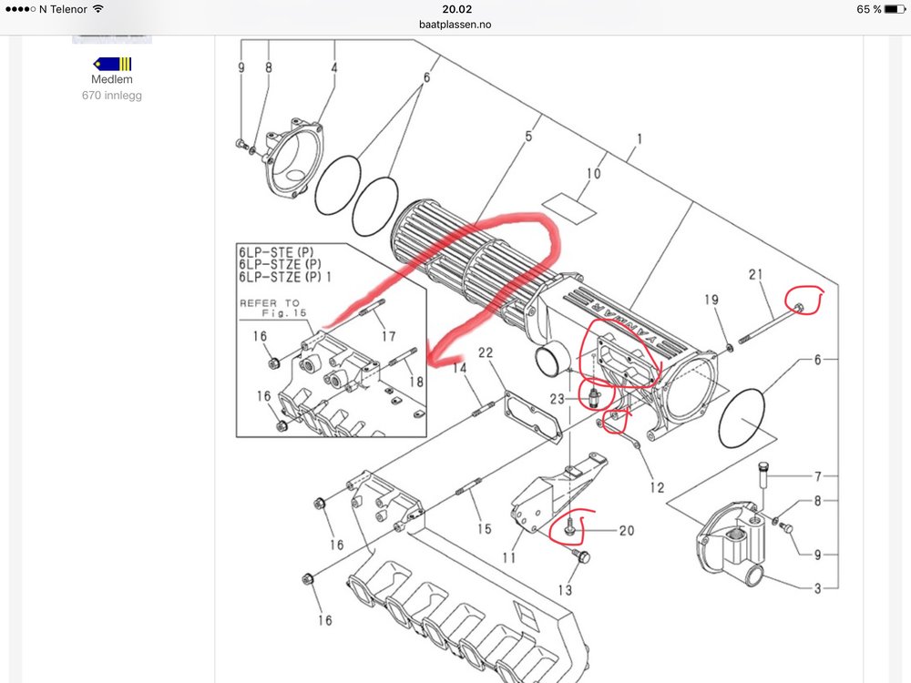

Kan man rense luftsiden av intercooleren uten å demontere og ta den ut fra motoren?
Hekkbølgen skrev for 12 timer siden:
BjørnLie:
Du må demontere den for å gjøre det skikkelig da lufta går gjennom en sylindrisk formet innmat. Se bilde under:
SeaKing 38: Fire-roms fritidsbolig med to terasser og fleksibel beliggenhet.
For å illustrere bedre, se sprengskisse under som viser luftas bevegelse gjennom innmaten. Det er mao viktig at den blir demontert for en skikkelig rens og det som overasker meg er at et Yanmar forhandler ikke gjør det som er beskrevet i service programmet til Yamnar. Den skal renses ved hver 1000 time...

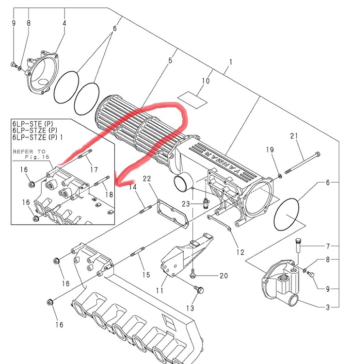

Forsøker å løsne intercooleren nå uten å komme i mål. Har løsnet på 5 stk skruer merket nr 16. Skrue nr 20 og 23, samt 2 stk nr 21. Intercooleren er løs på siden mot baugen, men akter sitter den støpt. Har forsøkt å sparke litt forsiktiguten at de rikker seg. Har merket med rød ring de skruene jeg har løsnet. Hva overser jeg?
Planen var å kjøre den til Radiatorservice for rens. Forslag? ?

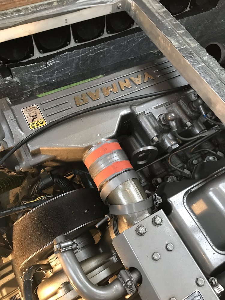

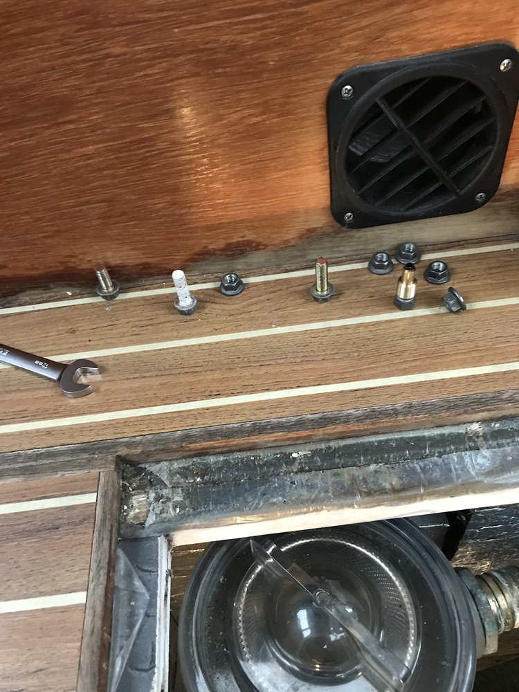

Har vært en tur i båten igjen for å forsøke å skru ut intercooleren. Fant en skrue til på undersiden bakerst på intercooleren og da ble den litt løsere. Men får den fremdeles ikke av. Mulig den sitter fast i slangestussen mellom intercooleren og turboen.
Har gjort følgende:
Løsnet på 2 lange gjennomgående skruer på siden av intercooleren, bilde 2
Har fått av vannslangen og og ut av intercooleren
Skrudd av 5 skruer mellom intercooleren og motoren, bilde 1
Skrudd av 4 skruer under intercooleren, bilde 3 og 1

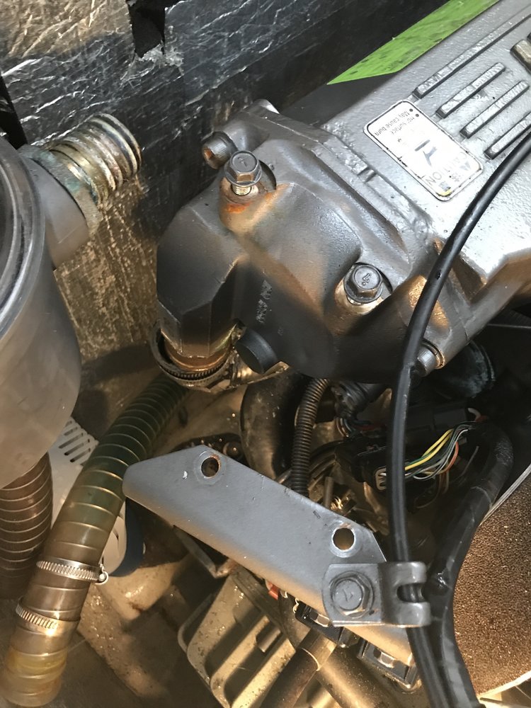

demontert braketten som holder gasswiren, bilde 4

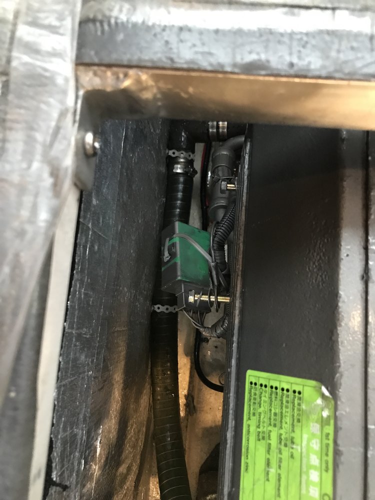

Men får ikke av slangen mot turboen, bilde 5 Har vurdert å skjære den av, men forsøket med råd her først.
Noen som kan hjelpe en amatørhobbymekaniker?
