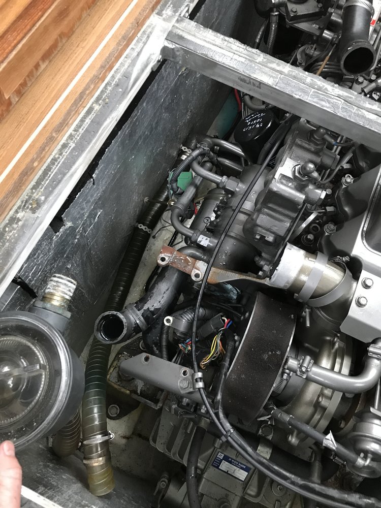

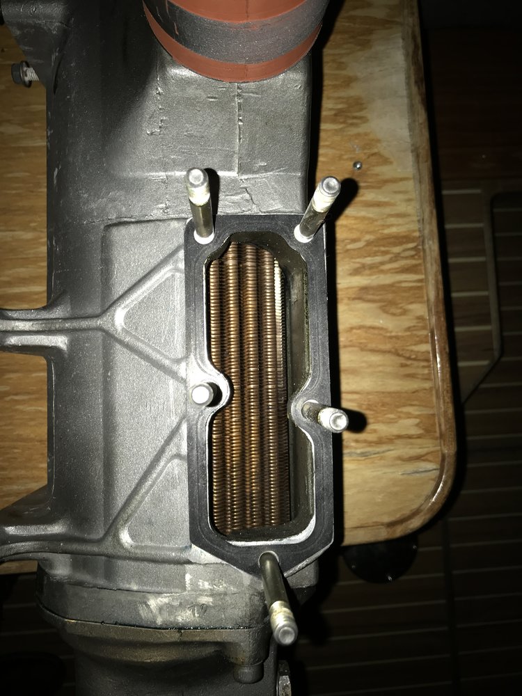

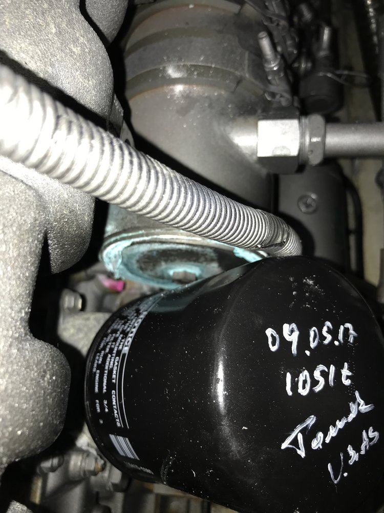

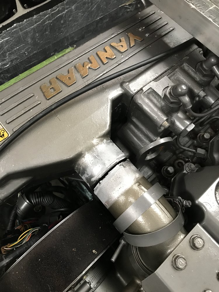

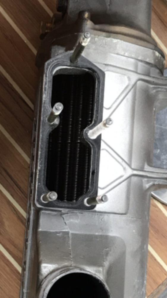

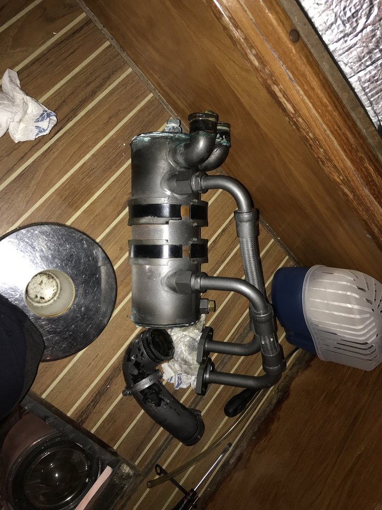

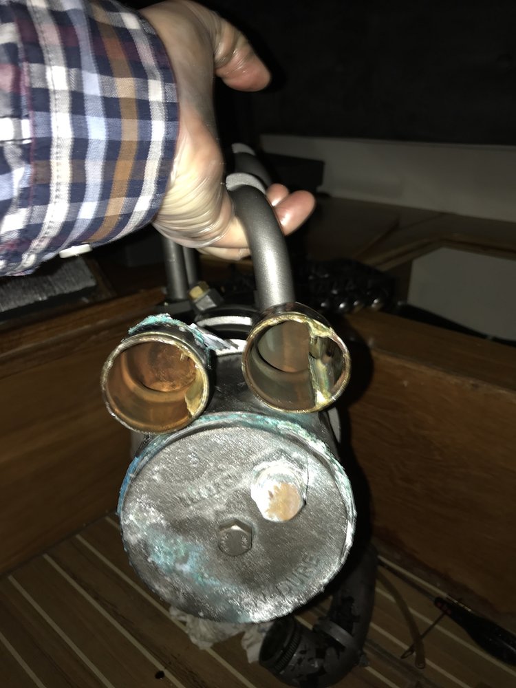

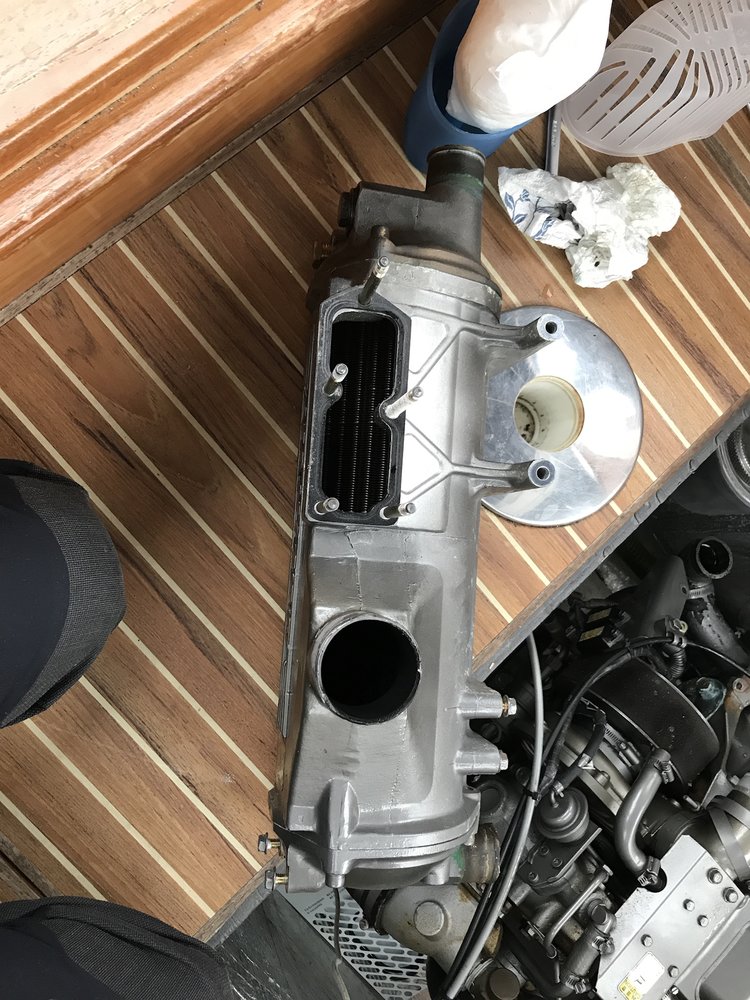

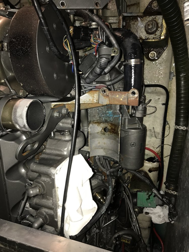

Da har jeg fått ut i intercooleren. Måtte skjære i stykker gummistussen mot turboen. Den satt godt og hadde ikke kommet av ellers. Spørs om jeg bør ta ut oljekjøleren også, bilde 3. Endelokket ser ikke helt bra ut. Enten så har Yanmar verkstedet som tok 1000t service ifjor vår ikke byttet sinken på oljekjøleren eller så har de ikke skrudd den til skikkelig da det er tegn på lekkasje fra sinkpluggen. Eller tar jeg feil?
Skulle levere intercooleren til Radiatorservice for syrevask, men de hadde lite lyst til å åpne den. Isåfall var det på eget ansvar hvis de ødela noe. I tillegg måtte jeg selv skaffe nye pakninger og o ringer når den skulle settes sammen igjen. Så da ble det til at jeg leverte den til Fuglevik båtservice. Stoler ikke på lokal Yanmarverksted etter forrige runde..

Jeg har alltid teflontape rundt gjengene til sinkpluggen og har aldri hatt problemer med saltavleiringer her på noen motormerker jeg har hatt.
Dette tipset kan jo være smart. Linker du til den teflontapen, Chief, så jeg forstår deg riktig.
Hekkbølgen, hvordan ser andre siden av oljekjøleren ut ? Noe salt der, eller helt fin ? Der må oljefilteret av for å få av lokket.

Her er bilde fra forkant av oljekjøleren. Litt irr og slikt. Men betydelig mer saltrester på den andre enden som trolig stammer fra sinkskruen.
Fuglevik båtservice ringte tidligere idag. De hadde åpnet intercooleren, uten problemer. Inni fant de rester av en gammel impeller..
Når jeg ser i historikken til båten (verkstedregning) hadde forrige eier en hendelse i 2012 hvor han mistet kjøling og da ble det skiftet impeller. Trolig er det rester av denne impelleren som nå er funnet. Når jeg hadde motoren på 1000t service ifjor ble impelleren tatt ut, sjekket og funnet ok og satt inn igjen. Denne er mao fra 2012. Jeg har aldri hatt kjøleproblemer selv etter 30min på full gass. Får ta ut impelleren å bytte før sjøsetting.

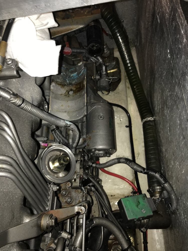

Skal forsøke å skru av oljekjøleren over helga. Noen som har tips til fremgangsmåte?

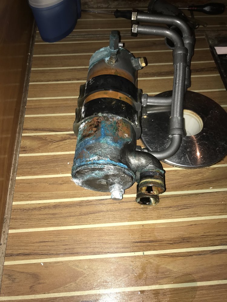

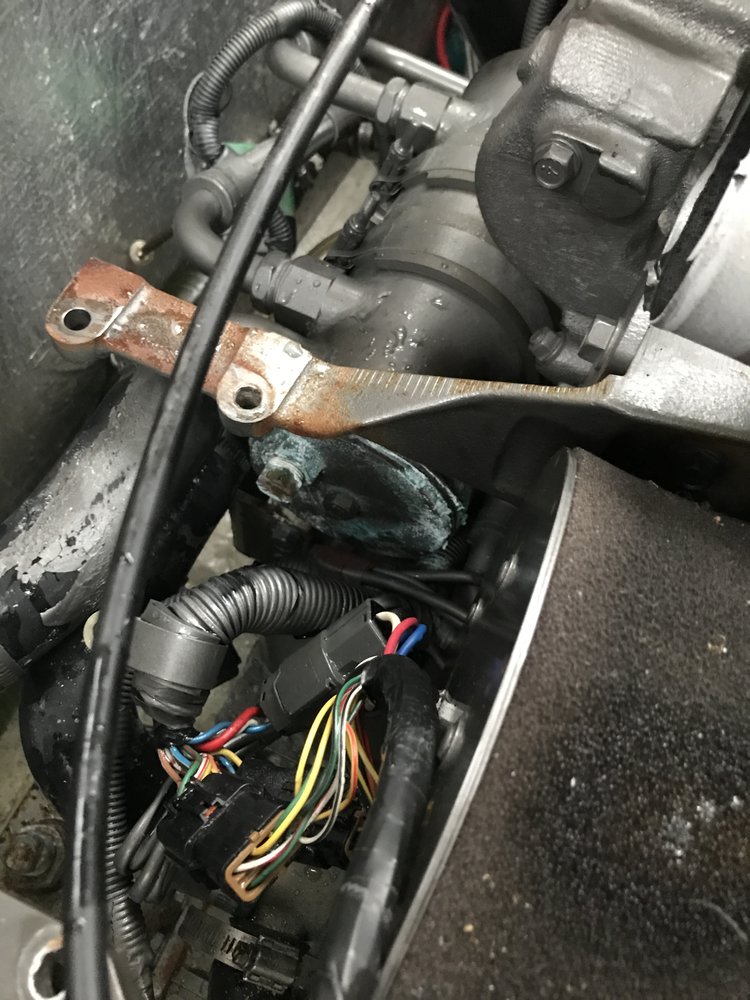

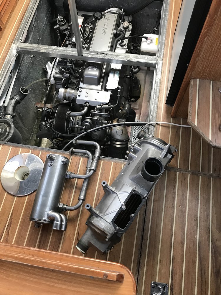

Da har jeg fått demontert oljekjøleren. Var litt overflatetæring pga av lekkasje fra saltvannskretsen. Skal levere den til rens så blir det nok bra. Gikk veldig greit å demontere den. Oljekjøleren hviler oppå en brakett og er festet til denne med to metallbånd. Når de er løs er det bare å løsne sjøvannslangen inn og ut samt olje inn og ut så er den løs. Skrudde av oljefilteret så det ble litt bedre plass. Var lettere å skru av oljerøret mellom. Otor og kjølerrett under oljefilteret. De to 28mm skruene som fester oljerørene nærmest oljekjøleren satt bomfast. Blir spennende å se om jeg får alt på plass igjen etterhvert.. ?

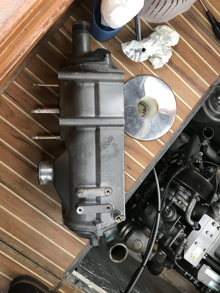

Da er kjølerne tilbake fra rens. Veldig fornøyd med servicen på Fuglevik båtservice ? fikk montert kjølerne ikveld uten større problemer (og ingen skruer til overs ?)
Så da er det bare å vente på at isen bryter opp og båten får vann under kjølen.
Første bilde er av intercooleren etter rens mens siste bilde er før. En viss forskjell. Sinken i oljekjøleren var helt borte. Mystisk siden de andre var ganske greie. Spørs om de ble skiftet i fjor som jeg betalte for hos et yanmarverksted i Oslo...
