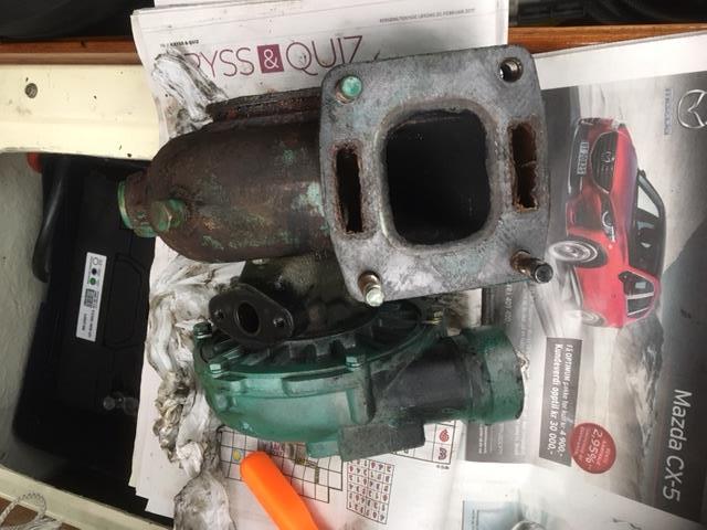

ecalyptus Svart 11.Mars.2017 Emnestarter Link til dette innlegget Svart 11.Mars.2017 I dag har jeg konstatert at det er mye gravrust i eksosutgangen i turboen og at flere av viftebladene stod borti rusten. Men det hjalp ikke å pikke bort rusten. Akslingen er like fast. Så monterte jeg turboen på igjen for å kinne motoren med ferskvann. Jeg tok ut hele sjøvannspumpen som anbefalt. Så kinnet vi motoren. På matepumpen løsnet jeg lufteskruen og det kom diesel ut der umiddelbart, men ikke noe sprut. Så løsnet jeg rørene inn mot dysene en halv omdreining som anbefalt og kinnet. Da kom det diesel støtvis ut av alle rørene, det vil si i første omgang sylinder 1, 3 og 4. Etter litt kom det også diesel ut av røret til sylinder nr. 2 sett forfra. Jeg vil slett ikke kalle dette for kraftig sprut. Jeg satt klar med vernebriller og aviser som kunne dekke over om nødvendig, men uten av det var nødvendig. Deretter skrudde jeg til igjen rørene og glødet og prøvde å starte, men da var det for lite strøm igjen. Må lade. Sitér dette innlegget Link to post

ecalyptus Svart 12.Mars.2017 Emnestarter Link til dette innlegget Svart 12.Mars.2017 (redigert) Her er noen bilder av turboen. Eksosutgangen er full av gravrust og viftebladene stod fast i rusten, men det hjalp ikke å pikke bort rusten ved dem. Akslingen står like bom fast, i alle retninger. https://baatplassen.no/bildearkiv/63/63444/1489311141.jpg https://baatplassen.no/bildearkiv/63/63444/1489311114.jpg https://baatplassen.no/bildearkiv/63/63444/1489311124.jpg Redigert 12.Mars.2017 av ecalyptus (see edit history) Sitér dette innlegget Link to post

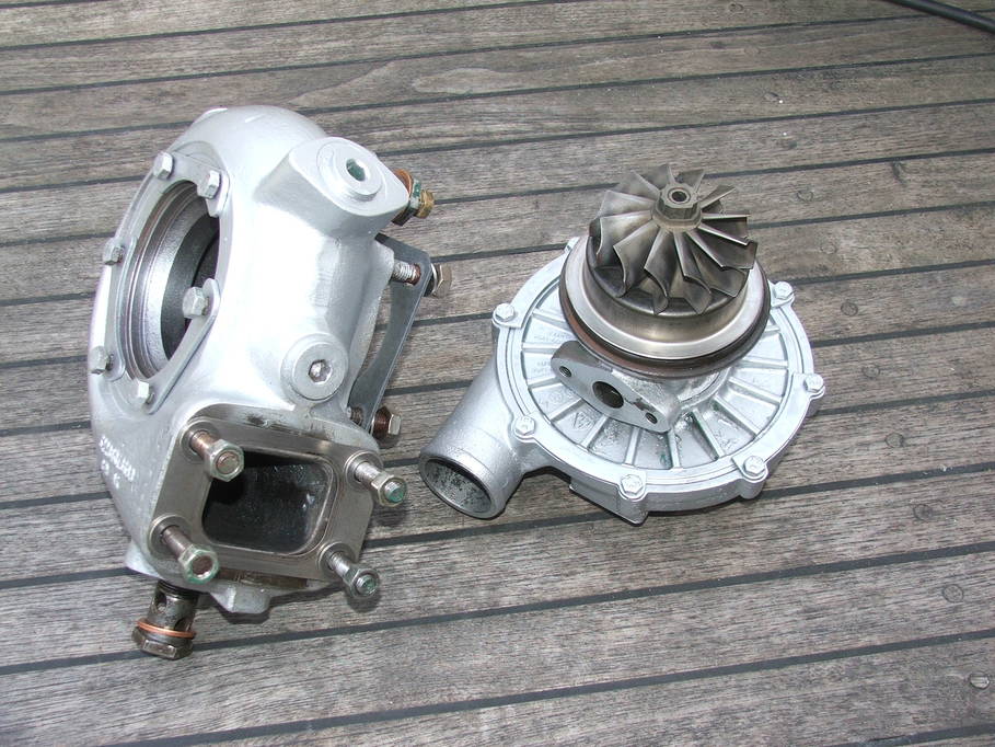

mateco Svart 19.Mars.2017 Link til dette innlegget Svart 19.Mars.2017 (redigert) Jeg ser at du har demontert turboen flere ganger, og at du nå trolig vil bytte den ut. Før du tar en avgjørelse så kan det være en ide å demontere sneglehuset på turbinsiden fra lagerhuset og rengjøre komponentene. Jeg utførte en lignende rengjøring på mine turboer. Bruk en skarp gjenstand og merk posisjonen på sneglehuset i forhold til lagerhuset med en ripe. Skru løs boltene som holder sneglehuset til lagerhuset. Trekk så forsiktig av sneglehuset. Sjekk at turbinhjulet ikke er skadet på noe vis. Er det skadet så er det bare å montere sammen og levere hele turboen som byttekomponent. Legg sneglehuset i en bøtte med vann og såpe. Gjør det samme med turbinen. Snu lagerhuset med turbinhjulet ned og senk ned i et vannbad til turbinhjulet er dekket. La komponentene ligge i vannbadet til dagen etter. Dette vil løse mye av sot, evt. salt, og annen dritt. Bruk en liten stålbørste og lunkent såpevann til å rengjøre innvendig i sneglehuset. Rengjør tubinhjulet forsiktig med en tannkost eller radiatorpensel med sotløsning og lunkent såpevann. Ikke bruk stålbørste eller annet metall som kan lage riper i turbinhjulets overflate. Hvis aksel fortsatt sitter fast så forsøk forsiktig å rotere under rengjøringen. Spray CRC inn i lagerhusets smørekanaler. Sjekk at ikke noe siver ut i akseltetningen. Har du flaks så kan du redde turboen din ! PS! Sjekk samtidig eksosbend for lekkasje i vannkapen. En liten vannlekkasje kan være årsak til at turboen har satt seg. Du kan også gjøre det samme på kompressorsiden. Da bør du være oppmerksom på en silikon-ring som lett blir deformert og kan være vanskelig å få på plass når sneglehuset på kompressorsiden skal monteres tilbake. Her er min turbo ferdig rengjort og klar for montering på motor: Som tetning mellom lagerhus og sneglehus så benyttet jeg Biltemas monteringspasta for eksosanlegg. Verdt å forsøke. Hvis du lykkes så har du spart 6-7 båtpenger. Hvis ikke så er det bare å montere sammen og levere som bytteobjekt ! Lykke til ! Bjørn Redigert 19.Mars.2017 av mateco (see edit history) Sitér dette innlegget Jo mere man lærer jo mere kunnskap får man om hva man ikke vet !! Link to post
mmosberg Svart 19.Mars.2017 Link til dette innlegget Svart 19.Mars.2017 Hva gjelder turboer så er korrosjon i turbinhuset på motorer med drevinstallasjon ikke uvanlig. Mine turboer var mekanisk i god stand med 0 oljeforbruk og lite slark både aksialt og radialt på turbinakslingene. Men med omtrent 3mm klaring mellom turbinskovler og turbinhus ble de allikevel byttet. "Lekkasje" av eksosgass forbi turbin har mye å si på motorytelse. Jeg gikk for bytteturboer fra Turboservice med syrefast hylse i turbinhuset. Les denne tråden for detaljer om du ønsker: https://baatplassen.no/i/topic/131328-ny-eller-bytteturbo-kad-300/ Sitér dette innlegget Det glade Sørlandet! 2003 modell Windy Scirocco 32 HT “Rabagast”, Callsign: LD3800, MMSI: 257076050 Link to post
