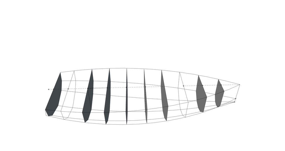

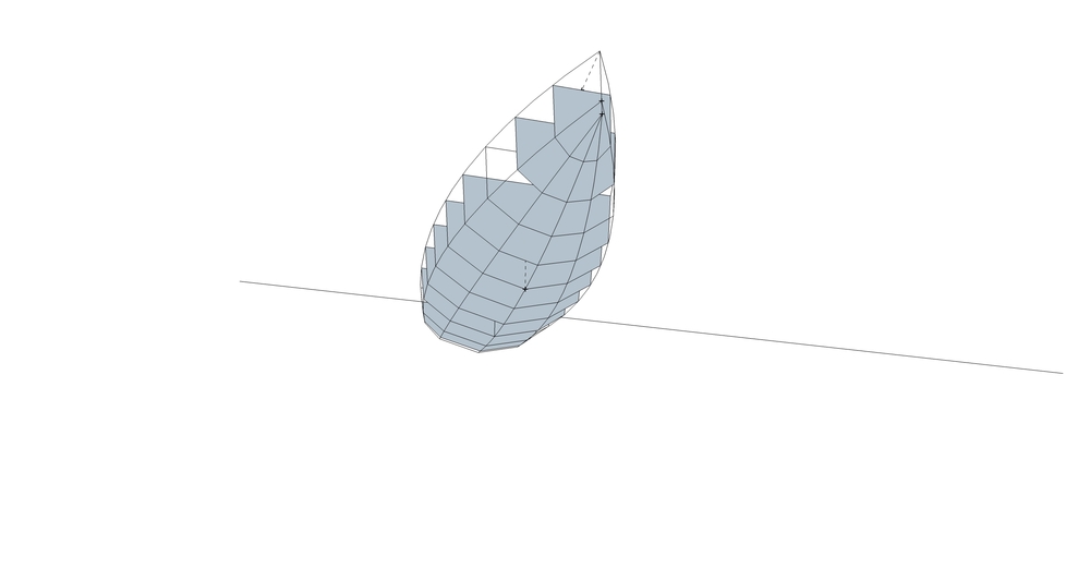

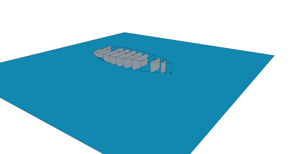

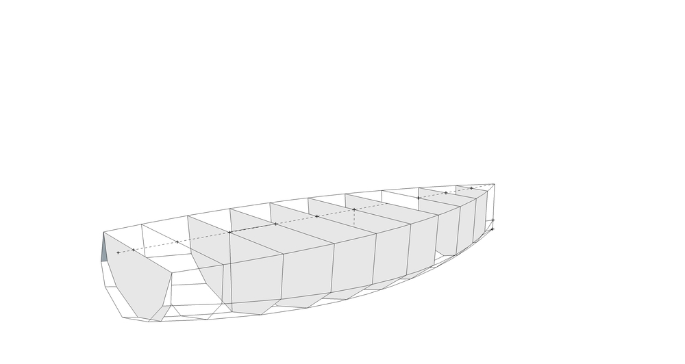

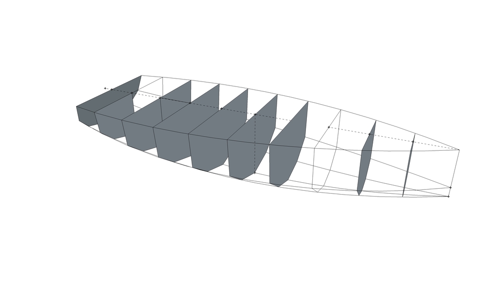

oyster Svart 4.April.2017 Emnestarter Link til dette innlegget Svart 4.April.2017 Da har jeg lekt meg litt med dette tegneprogrammet. Er ikke helt fornøyd ennå, tror kanskje den nederste knekken med fordel kan være litt bredere midskips, men vi får se. Men dette var forbausende morsomt, anbefales også til folk som ikke skal bygge båt. Som dere ser er det ikke kommet på plass kahytt, kjøl, rigg, ror og andre nødtørftigheter ennå. Det blir forhåpentligvis etter hvert, først på programmet står skroget. Bonaparte skrev for 6 timer siden: Legg gjerne ut bilder av tegninger og hvordan du gjør beregningene for båten. Beregninger? må man ikke kunne matematikk for å drive med sånt? Sitér dette innlegget Link to post
oyster Svart 4.April.2017 Emnestarter Link til dette innlegget Svart 4.April.2017 Se, den flyter! Sitér dette innlegget Link to post

oyster Svart 5.April.2017 Emnestarter Link til dette innlegget Svart 5.April.2017 sandman1 skrev 53 minutes ago: Og så ville jeg omtrent ikke ha noe innsmalning av skroget akterover.... det er såå 70 talls... bilde nr 2/3 ser ut til å smalne endel, men perspektivet kan lure meg (endret/ lagt til). (men om du kjøper brukt, så får du innsmalning akter... stort sett... men det er til å leve med ) Jeg har lagt inn litt avsmalning, men den er moderat i forhold til en syttitallsbåt. Jeg har latt meg fortelle at bredde over akterenden gir mindre retningsstabilitet når man seiler lens. (Dette skal visst gjelde både til sjøs og i livet ellers.) Videre synes jeg det ser ut som at disse nymotens trekantede skrogene ploger litt på slør, men det er muligens bare av estetisk betydning. Men jeg lytter gjerne til kjentfolk, om det er noen som har mer eller mindre kvalifiserte meninger om dette. Sitér dette innlegget Link to post
