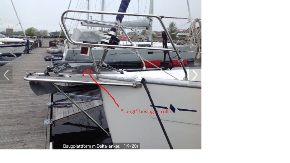

Bigmac Svart 18.Mai.2017 Link til dette innlegget Svart 18.Mai.2017 Er i tilsv situasjon som trådstarter. Vurderte bruce, men ankeret har for langt skaft og kommer for nære furlexen. Pga stigekassett under baugpeke så går ikke rocna. Qcr hadde også for langt skaft. Tittet på vulcan, men 4500,- for noe jeg bruker 1-2 ganger i sesongen ble for drøyt, dessuten kan det bli interessant for tyver. Tror jeg nå skal forsøke delta. Ps, har 115cm baugpeke m/stigekassett, har dessuten noe langt orginal beslag m rulle på baugen som påvirker vinkelen på skaftet - tror jeg må ta av rulla, men kan ha beslaget der. Sitér dette innlegget Link to post

Bigmac Svart 18.Mai.2017 Link til dette innlegget Svart 18.Mai.2017 Fant et bilde på en kjekk Bavaria 37 som ligger på finn.no i disse dager (ikke min). Men bildet sier vel bedre hva jeg prøver å beskrive ovenfor. Ser ut som delta'n passer greit nok. Tipper det der er 15kg...kanskje 20? Sitér dette innlegget Link to post
