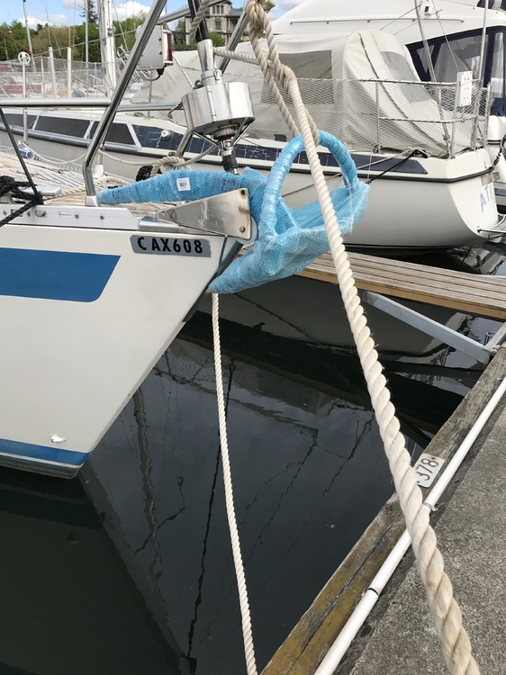

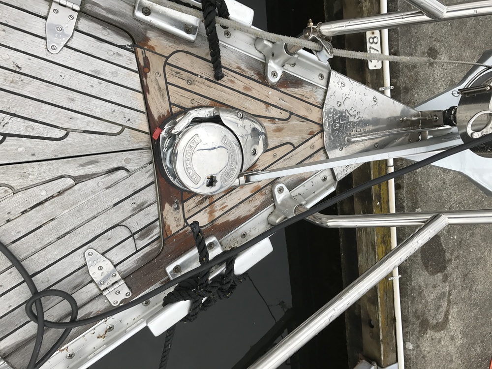

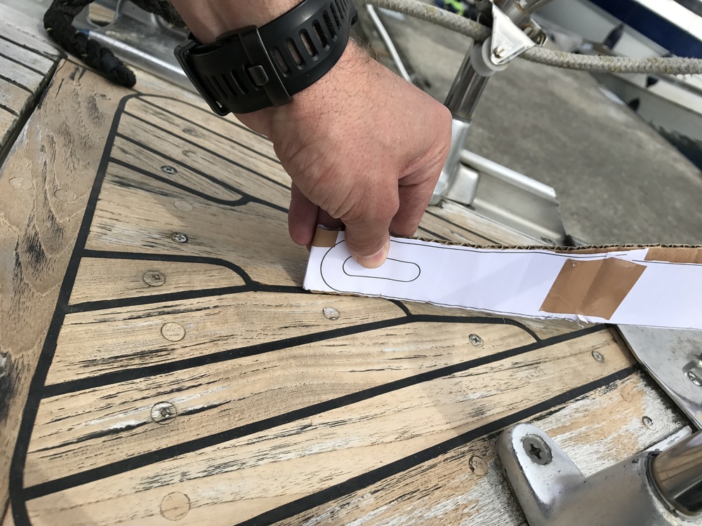

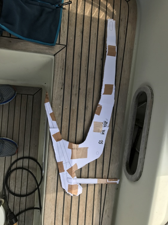

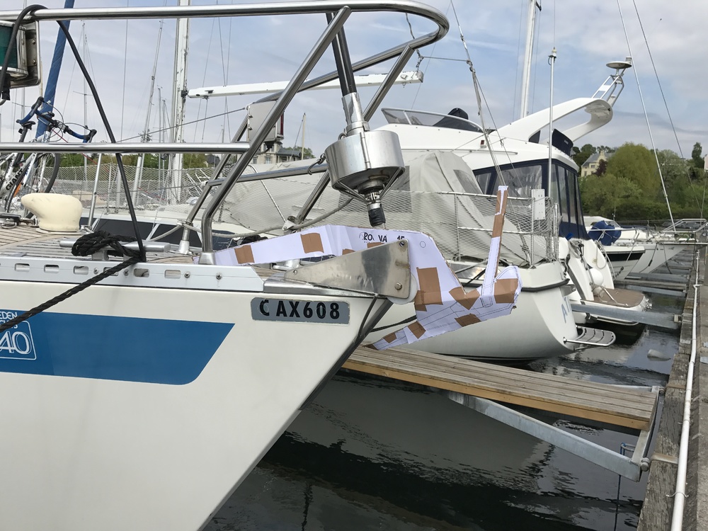

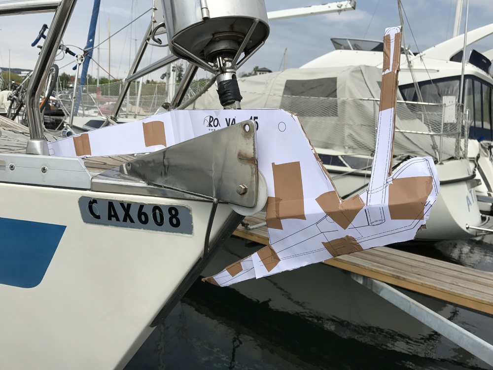

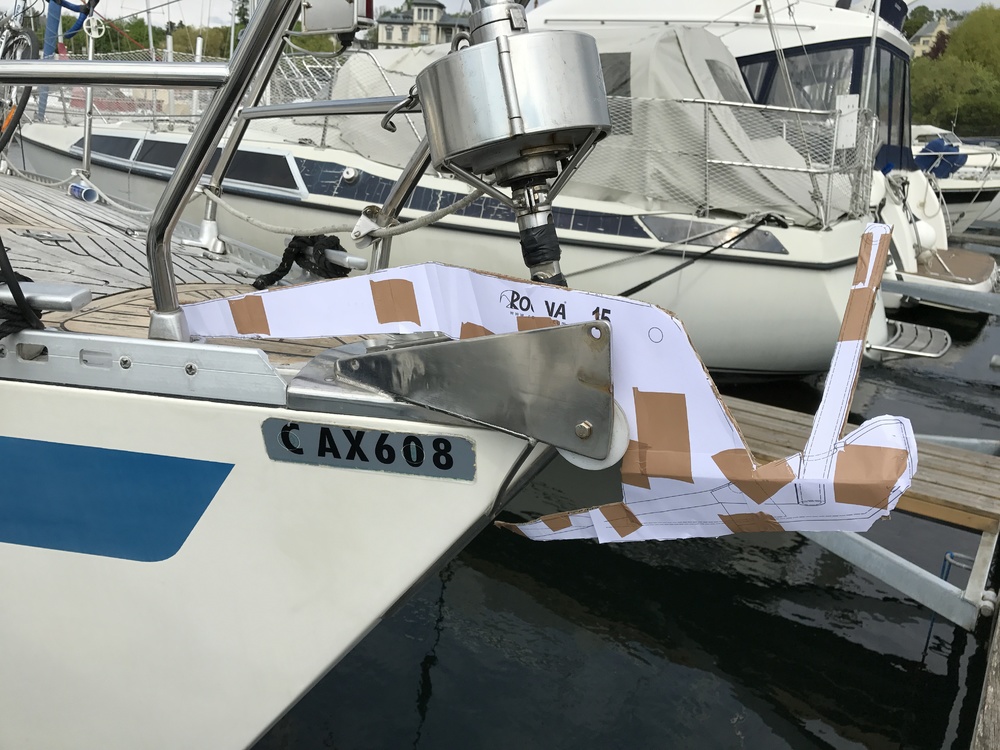

Diego Armando Svart 20.Mai.2017 Emnestarter Link til dette innlegget Svart 20.Mai.2017 Fikk klipt til en mal, noen som ser noen åpenbare utfordringer? Jeg har plass til Rocna, men kan se ut som det kan bli en utfordring med forseilrulla. Sitér dette innlegget Link to post
Bitteliten Svart 20.Mai.2017 Link til dette innlegget Svart 20.Mai.2017 Ut i fra bildene synes jeg dette ser veldig greit ut. Sitér dette innlegget Link to post
Hakkannen Svart 20.Mai.2017 Link til dette innlegget Svart 20.Mai.2017 Det synes jeg også. Regner med du slipper ut ankeret i kontrollerte former, men lar du det bare gå fritt fra starten av kan det jo være enden tar oppi. Hos meg (Beneteau Oceanis på gode 44') må jeg la Rocknaen (25kg) gå forsiktig i starten, da vil trekkraften i kjettingen holde nede enden på ankeret. Det samme gjelder forsåvidt når det skal opp igjen, siden ankervinsjen står lavere enn ankerrulla trekkes enden av ankeret ned slik at det ikke kommer i konflikt med genoarulla. Sitér dette innlegget Link to post

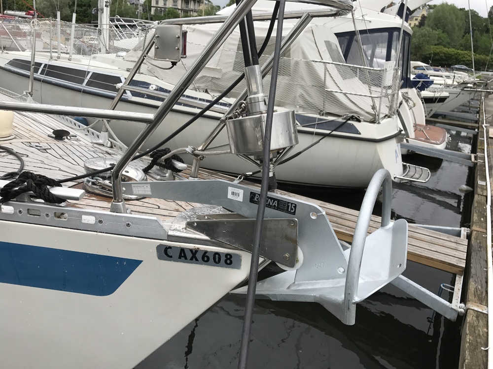

Diego Armando Svart 22.Mai.2017 Emnestarter Link til dette innlegget Svart 22.Mai.2017 Dette passet perfekt (plasten er ikke tatt av ennå): Sitér dette innlegget Link to post
S/Y Emma Svart 22.Mai.2017 Link til dette innlegget Svart 22.Mai.2017 Gratulerer med et godt valg Men hvordan gjør du det med kjettingen? Tar du av sjakkelen hver gang, siden enden på ankeret ligger oppå ankerbrønnluken? Sitér dette innlegget To år på langtur med S/Y Emma Link to post
Diego Armando Svart 22.Mai.2017 Emnestarter Link til dette innlegget Svart 22.Mai.2017 Vinsjen monteres foran luka til ankerbrønnen slik at enden på ankeret kommer foran luka, det har vært et av hovedkriteriene ved valg av løsning. Kan poste bilder når vinsjen er montert. Sitér dette innlegget Link to post

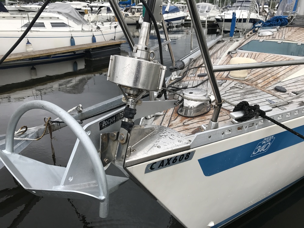

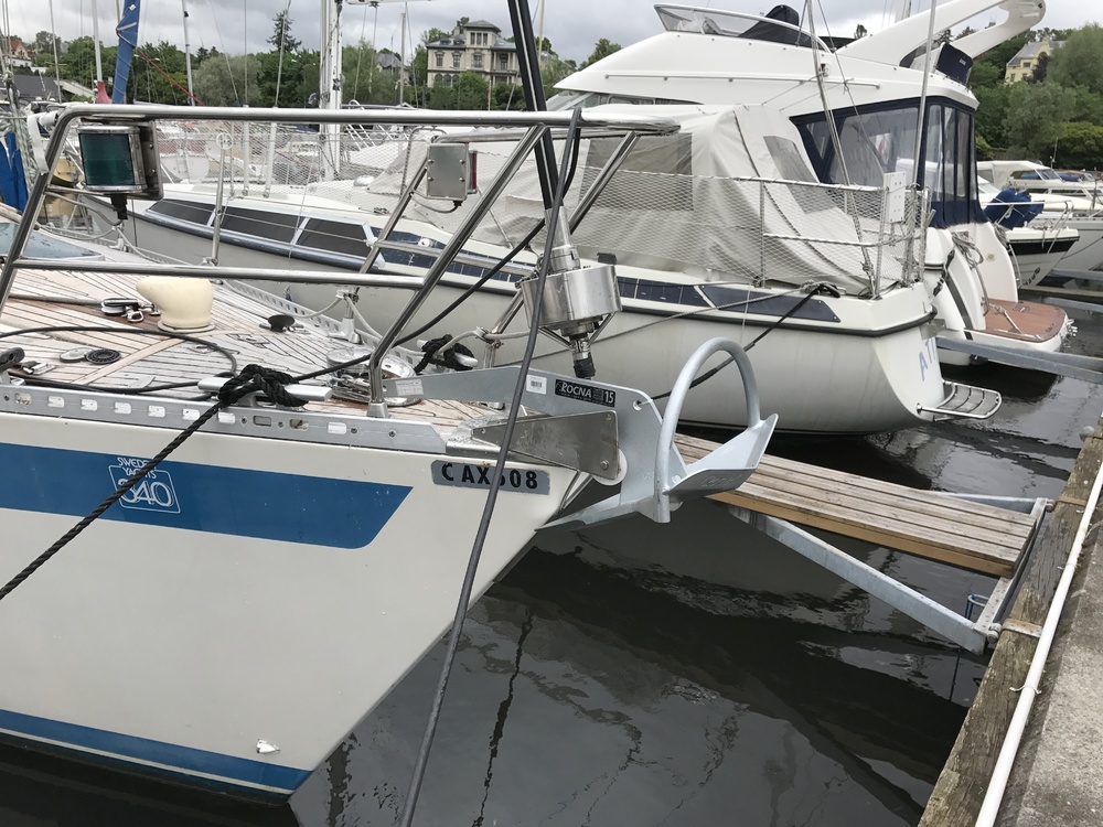

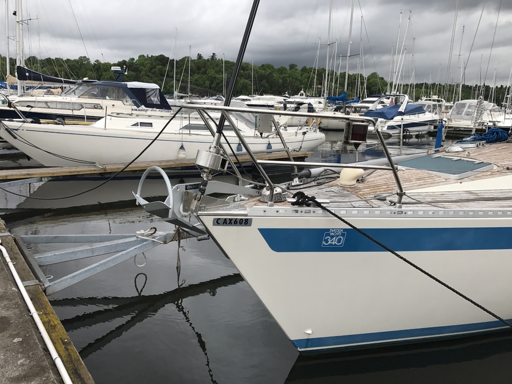

Diego Armando Svart 9.Juni.2017 Emnestarter Link til dette innlegget Svart 9.Juni.2017 Da var vinsjen montert, skaftet på ankeret tar borte i genoarulla på vei ut, bortsett fra det strålende fornøyd. Løsning på problemet? Jeg har fotbrytere fremme på dekk og vippebryter i cockpiten. Gnir i fingra etter å komme meg ut for teste det: Se vedlagte bilder: Sitér dette innlegget Link to post
Steini Svart 10.Juni.2017 Link til dette innlegget Svart 10.Juni.2017 spot on Sitér dette innlegget -Steini https://baatplassen.no/i/topic/128201-midgard-på-tur/ Link to post
Bitteliten Svart 10.Juni.2017 Link til dette innlegget Svart 10.Juni.2017 (redigert) Flott! når du først er i gang med dette, så kommer noen tips til. Mange av disse er tips jeg selv har fått fra erfarne folk i tråden om optimal langturbåt. ? Ankeret du har nå sitter som f..... og det belaster resten av lenken opp til båten mer enn andre anker :-) Anbefaler deg å sette en lyresjakkel mellom anker og svivel. Da tar du bort mye av de sideveis kreftene som kan knekke en svivel. Her er info fra de som har lagd svivelene jeg har: https://www.kong.it/media/Component/CatalogProduct/p622-swivel-anchor-connector/attachments/I_KONG_SWIVEL_ANCHOR_CONNECTOR.pdf Vet du bruddstyrken på svivelen? Jeg har Kong svivel med workload 2000kg. Den har bruddstyrke på 5000kg. Kjettingen min har bruddstyrke ca 7 tonn. Og lyresjakkelen er Wichard 12 mm med workload 2080kg og bruddstyrke 6000 kg Dette er til 43 fots båt på 13-14 tonn fullasta. Ankeret er 33 kgs Vulcan. Det er mye mer enn du trenger, men du ser hvordan kjeden fra anker til vinsj er bygget opp. Et svakt ledd, og kjeden ryker :-) gjerne den dagen man ikke vil at det ryker. Her er eksempel på tau til å avlaste vinsjen og feste kjetting i kryssholt Redigert 10.Juni.2017 av Bitteliten (see edit history) Sitér dette innlegget Link to post
Euklid Svart 10.Juni.2017 Link til dette innlegget Svart 10.Juni.2017 Ser ut som om det kan bli vanskelig å få plass til både sjakkel og svivel. Kanskje like greit å droppe svivelen? Ville også sikret ankeret med en taustump når en er underveis, og så slippe ut noen cm på vinsjen. Er ikke noe særlig med kontinuerlige små rykkbelastninger på vinsjen underveis. Vi har vært på tur i snart tre år nå med samme anker, en av de beste (og enkleste) valgene jeg tok før avreise. Sitér dette innlegget Link to post
Bitteliten Svart 10.Juni.2017 Link til dette innlegget Svart 10.Juni.2017 I valget mellom svivel og sjakkel hadde jeg valgt sjakkel ja Sitér dette innlegget Link to post
Diego Armando Svart 11.Juni.2017 Emnestarter Link til dette innlegget Svart 11.Juni.2017 Skal sjekke ut hva jeg får plass til. Montert svivel er en 8/10 svivel. Takk for gode råd :-) Sitér dette innlegget Link to post
