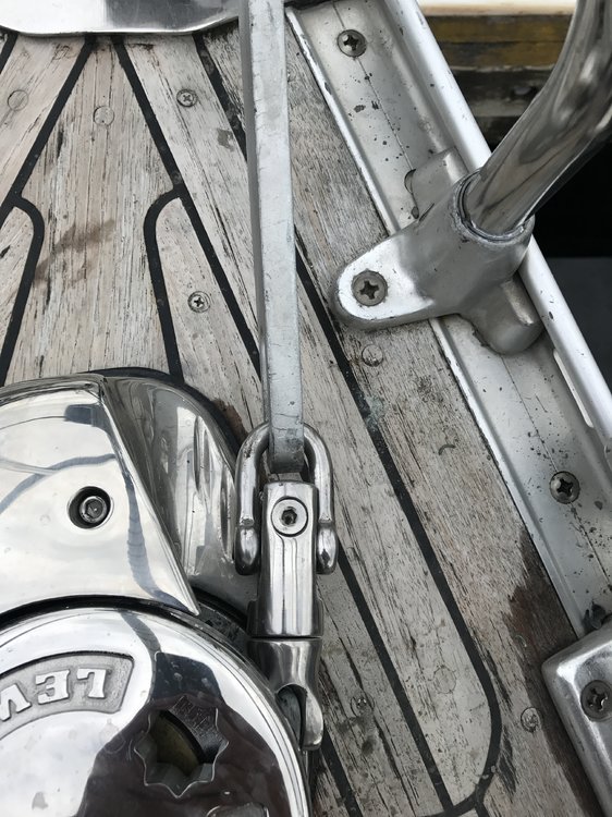

Horst skrev 1 time siden:
Jeg fikk plass til svivel og sjakkel, men det er ingen god løsning, svivelen henger på sjakkel og jeg er redd svivelen kan knekke. Tror jeg må droppe svivelen, har ikke plass til løsningen som Bitteliten har i langtur tråden.
Kutt ut svivelen da.
